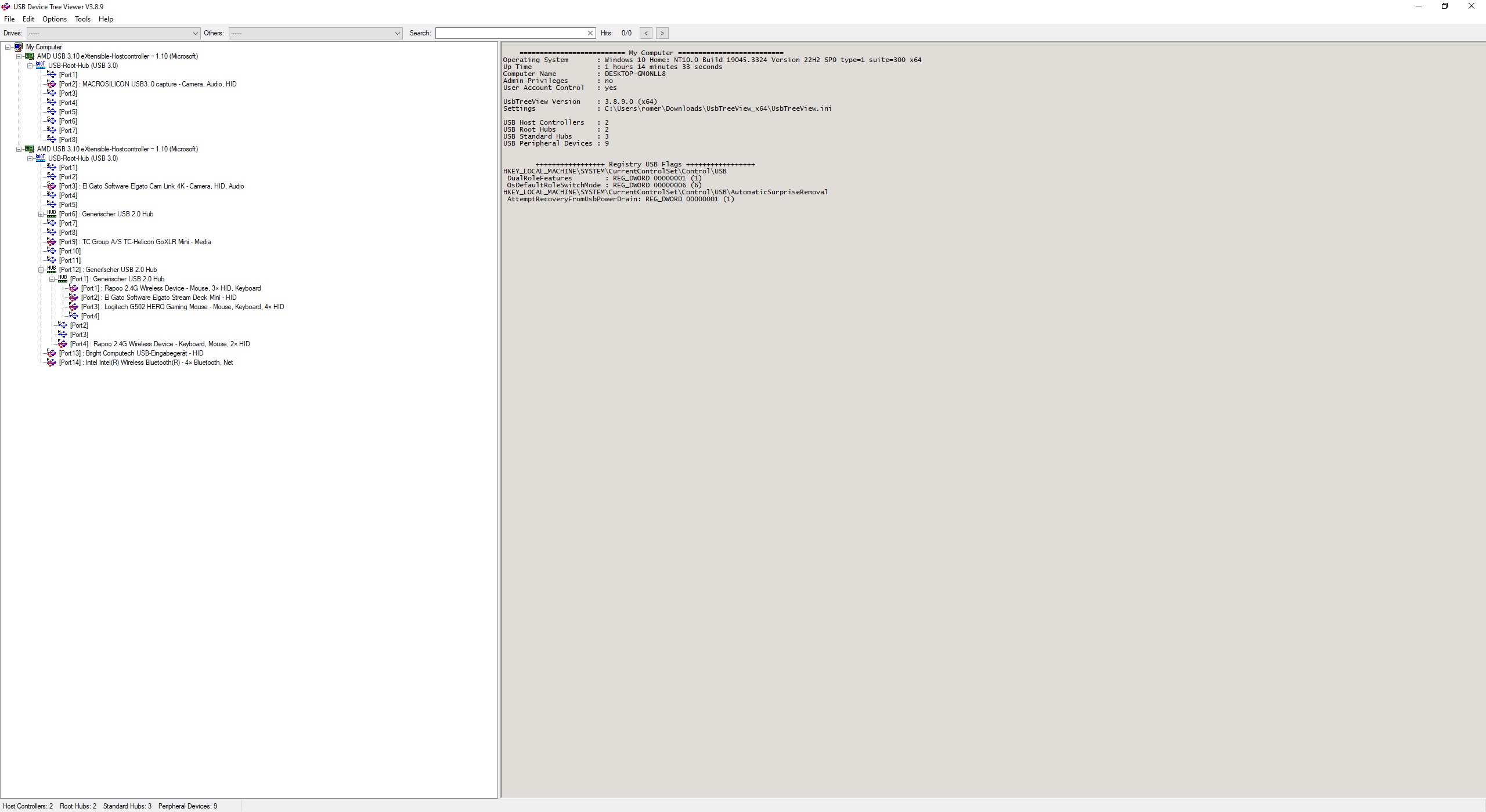

ich habe wie der Titel schon sagt, 2 Sony Alpha 6000 mit jeweils einem Akku Dummy und 1 Mikro USB zu USB Kabel mit dem Rechner verbunden ... beide führen zu einem USB 3.0 Port ...
wenn ich nun in OBS die Kameras konfiguriere habe ich das Gefühl, dass nur die eine Kamera das Bild wirklich flüssig wiedergibt
die andere hat eine wirklich sehr sehr minimale Verzögerung bei schnellen Bewegungen ... ich bin da sehr empfindlich und merke das schnell ... beide sind genau gleich in den Kamera Einstellungen konfiguriert .... also von Blende bis Verschlusszeit und ISO Werten, Dateiformaten und allem was als Voreinstellung gemacht werden sollte ....
als CAM Link benutze ich einmal den Elgato 4K Camlink und ein Billigprodukt die MACROSILICON 3.0 Capture Card ...
falls nun jemand auf die Idee kommt zu denken, dass es daran liegt, kann ich gleich den Riegel vorschieben .. denn wenn ich die HDMI Kabel zu den jeweiligen CAM Links einfach tausche ist in dem Fall auch das Billigprodukt flüssig und die andere CAM am Elgato Cm Link 4 K nicht .. es hat also nichts mit dem CAM Link zu tun, sondern es muss wohl mit der USB Bandbreite zu tun haben .....
ich habe nun versucht mit dem USB Tree Viewer rauszubekommen ob eventuell zuviele Geräte an einem Controller / Root hub hängen ... siehe Foto aber das scheint für mich nicht der fall zu sein .....

der USB 3.0 auf der Oberseite meines Gehäuses , hier usb controller 1, ist mit dem elgato cam link bestückt
der usb 3.0 auf der rückseite des gehäuses, hier controller 2. ist mit dem macrosilicon bestückt ..
wie gesagt beide mit mikro hdmi auf hdmi kabel verbunden ... es ist nun völlig egal welcher cam link mit welcher kamera verbunden wird ... sobald die 2 kamera zusätzlich in obs integriert und konfiguriert wird ... ist sie leicht am nachziehen und nicht so flüssig wie die, die zuerst eingebunden wurde .. daher muss es an der bandbreite des usb controllers liegen, da dieser dann wohl nicht zeitgleich beide kameras identisch flüssig wiedergibt ... ich hatte im netz gelesen, dass man die usb anschlüsse an dem jeweils anderen controller nutzen sollte, aber das ist ja wie der tree viewer zeigt auch nicht die lösung

Der USB Tree Viewer zeigt den Grund an. Jeder Port ist mit F, H oder S markiert. Das steht für full speed (12 mbits), high speed (480mbits) oder super speed (5gbits+). Port 2 am ersten Controller ist daher nur ein USB 2.0 Port.
Wenn es um das MSI Board in deiner Signatur geht, dann sind die 4 schwarzen USB-A Ports nur USB2.0 und nur die 3 roten (USB-A) sind USB 3.2.
Reaktionen: adrianbauerino
genial, genau das habe ich gesucht als Antwort , Tausend Dank
ok, nachdem ich nun andauernd, egal bei welchem Port, nur Highspeed bei der MACROSILICON 3.0 Capture Card im Tree Viewer angezeigt bekommen habe, ist der Fehler offensichtlich bei der Capture Card zu suchen ..
