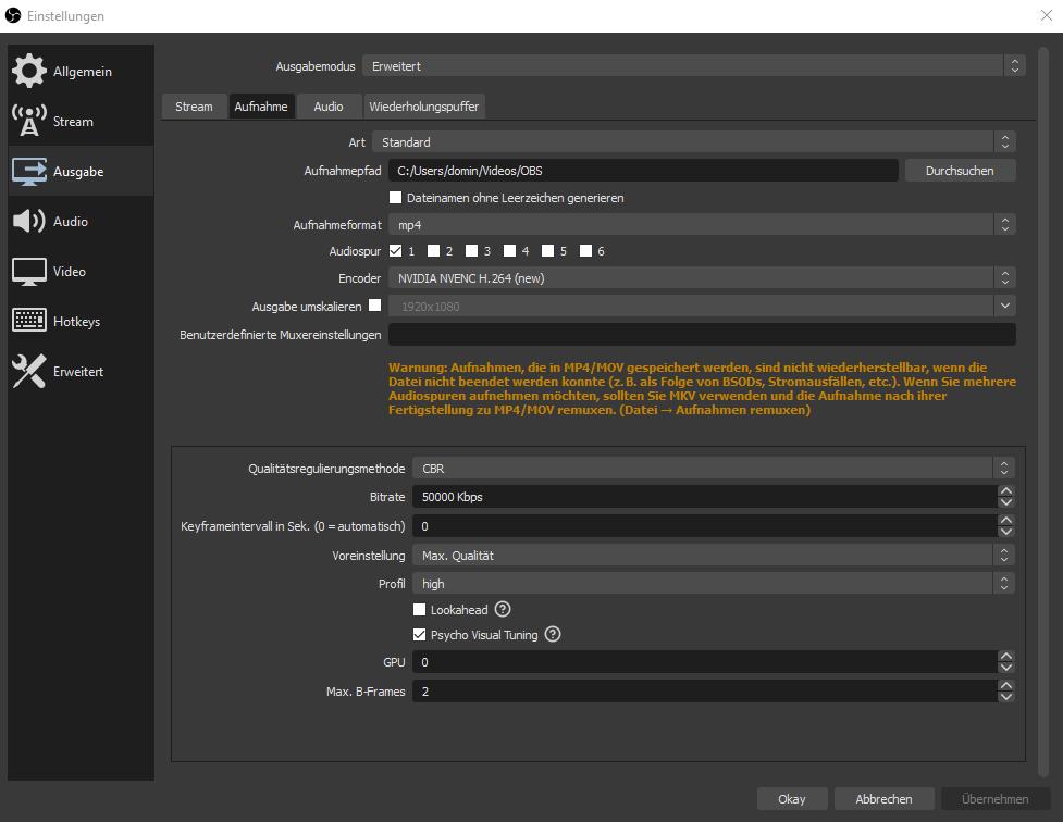

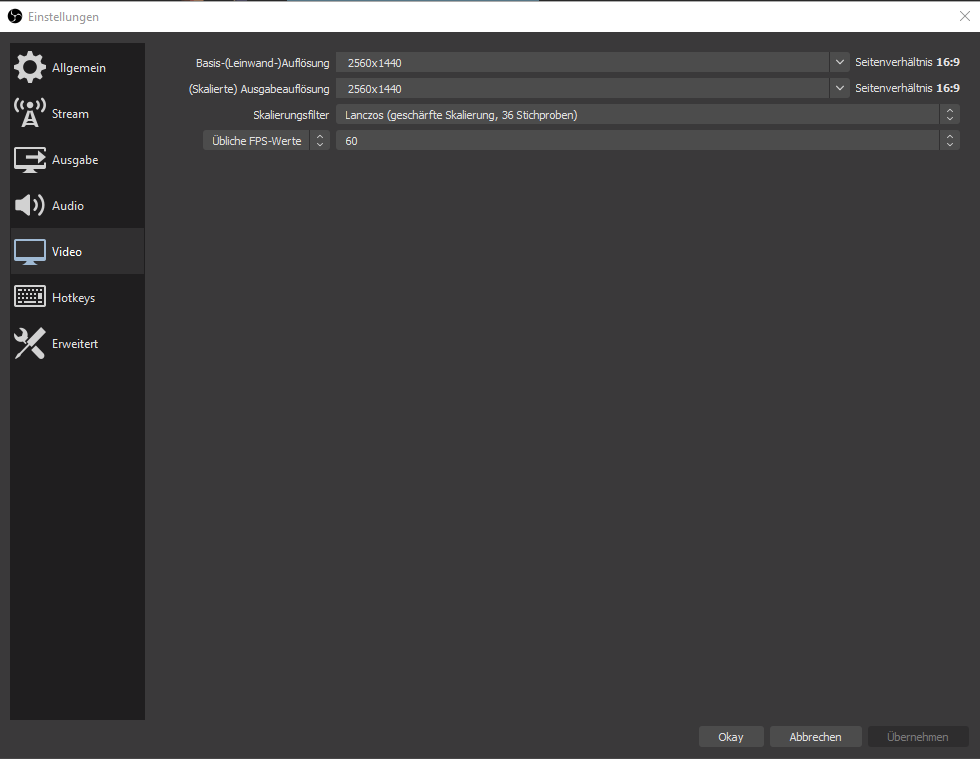

Das sind meine aktuellen Aufnahme Einstellungen:
Edit:
Wie stelle ich den in OBS die FPS noch höher als die gecappeten 60 FPS?

Ich bin kein Profi was die Einstellungen bei OBS angeht, wenn nvenc mit den besten Einstellungen deinen ansprüchen nicht genügt, dann versuche es mit der CPU/Softwarecodec h264. Damit erreicht man bei gleicher Bitrate tendenziell bessere Qualität.
und vielleicht kannst du die Bitrate da auch einfach höher schrauben.
Nein, mit x264 Encoder verliere ich Ingame bis zu 50 FPS.
Dem muss ich und mehreren Videos auf YouTube widersprechen, ich habe gemerkt, dass die Qualität mit dem x264 Encoder deutlich schlechter ist als mit dem NVENC Encoder.
Wenn ich mit einer 50.000 Bitrate und Preset auf Very Fast aufnehme, verliere ich wie gesagt bis zu 50 FPS Ingame und das ist auch schon die beste Einstellung für den x264 Encoder(ich habe schon viele Einstellungen probiert).

Und nein, 60 FPS ist nicht das Limit bei OBS! Ich habe 120 FPS Videos die ein paar Jahre alt sind.
Versuche es doch einfach mal, bevor du mit deinen Gedanken spielst.

Du kannst in OBS bei "Übliche FPS Werte" auf "Ganzzahl FPS Werte" umstellen und dort dann deine bevorzugten FPS reinschreiben.
Wählecustom bei der FPS Einstellung und tippe eine Zahl die dir gefällt.
Da kann ich auch nur auf 120 FPS stellen obwohl ich einen 144 Hertz Monitor habe und in Premiere Pro kann ich die FPS auch nicht höher als 60 FPS stellen?
Anstatt eine Bitrate anzugeben stelle doch einfach die gewünschte Qualität ein. (mag sein, das nvenc auf 50Mbit Limitiert ist), verschiedene Codecs haben nunmal unterschiedliche Eigenschaften/Limitierungen. Dazu kommen die deiner genutzten Hardware.
Nach dem Screenshot, was du versuchen könntest:
Die B-Frames noch weiter herunternehmen, ggf. sogar 0 wenn es der codec zulässt.
