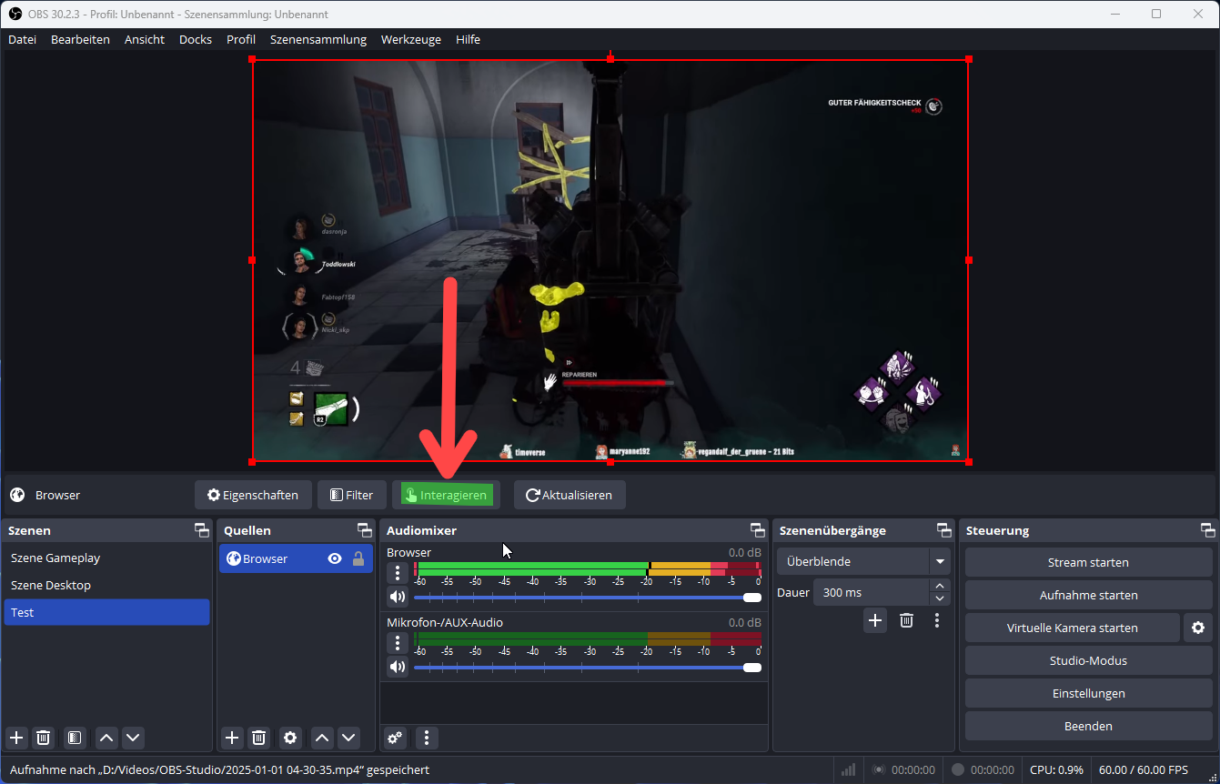

Ich mache das mit der Browser Funktion, wo ich eine bestimmte URL dazu eingeben kann. Mit der Desktop Aufnahme wird dieses nicht so einfach möglich sein. Mit der URL wird praktisch die Seite geöffnet, die aufgenommen werden soll. Lässt sich dann auch wie im Browser direkt über den OBS steuern.

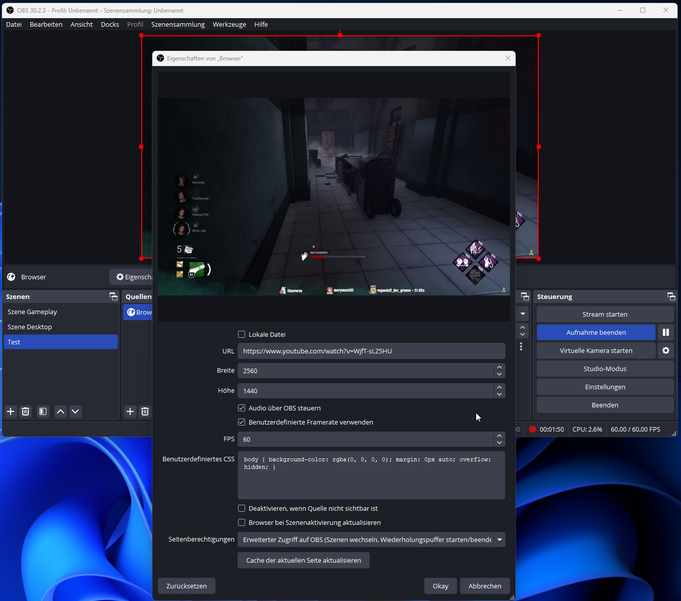

Hier die Einstellungen dazu:
