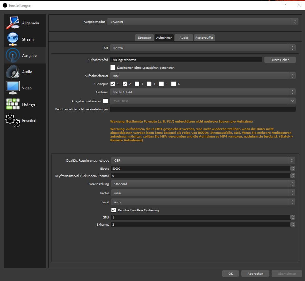

Ich benutze zum Encoden den Nvidea Encoder und lasse alles mit meiner 2. GPU (GTX 1050) erledigen.

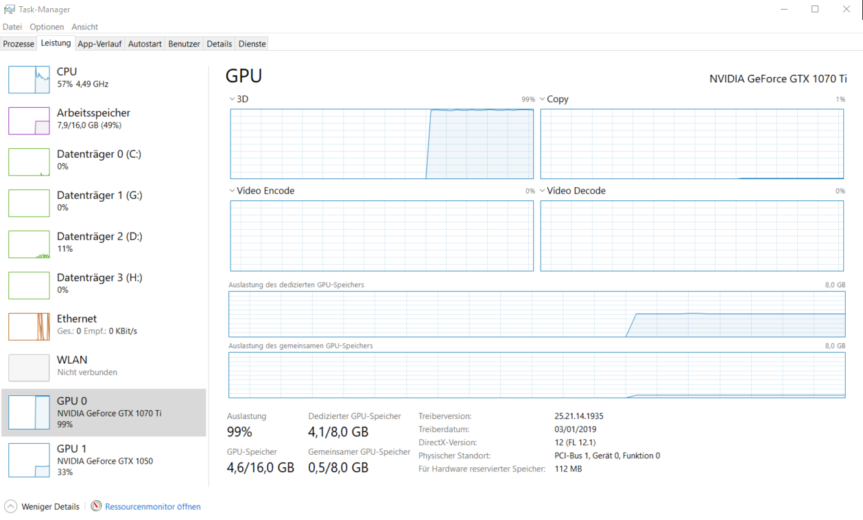

Besonders bei dem Simulationsspiel „Foundation“ ist es merkbar. Dort ist meine GTX 1070 TI voll ausgelastet und sobald ich OBS anschalte (aufnehme) ruckelt es. Limitiere ich meine FPS so, dass ich noch 5-10% Restleistung habe geht es.

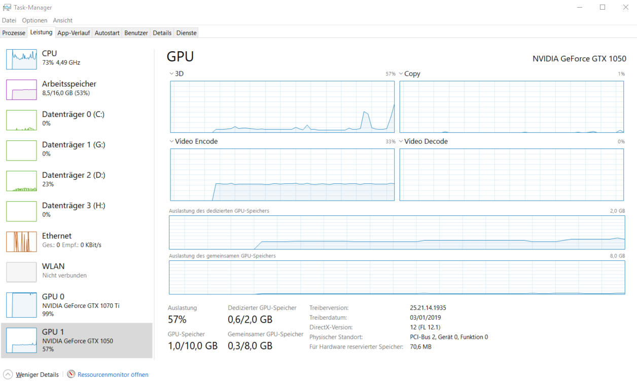

Aber warum muss ich das? 1. Bei anderen Spielen ist sie auch bei 99% und alles läuft ohne Einbuße. 2. Warum braucht sie überhaupt Leistung wenn sie nicht Encodiert? (1050 Encodiert auch sichtlich im Taskmanager)

Encodieren und Decodieren sind aber bei der Hauptkarte bei 0%, und warum funktioniert es bei anderen spielen?
Gute Frage, ich würde jetzt vermuten dass sie bei anderen Spielen nicht so derbe an der Kotzgrenze ist oder das halt dementsprechend besser verteilt wird.
Die Karte de/encodiert ja nichts, sondern setzt deine Szene zusammen.

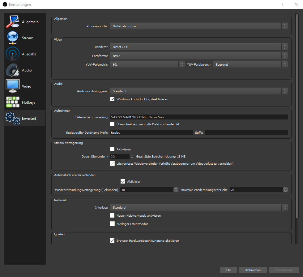

Stell mal auf den NVENC new um!
Du nutzt doch schon OBS 23, oder?
Teste mal eine niedrigere BitRate fang doch mal bei 10.000 an und steiger dich bis es laggt, denke da liegt der hase im pfeffer!

Danke schon mal soweit.
hatte ich schon ausprobiert und gerade wieder. Es bleibt leider komplett gleich. Mir ist grade aber aufgefallen das es noch extremer wird wenn die fps mal unter die 60 rutschen. Also von 20 fps zu 15 (Aufnahme).

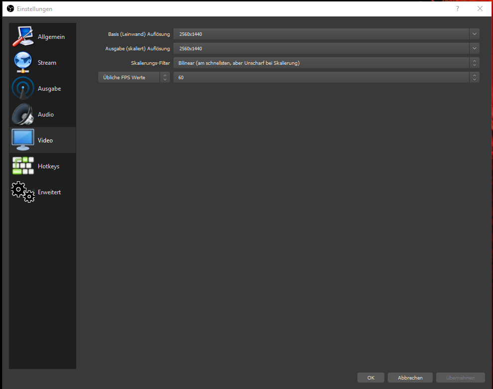

CrazyT schrieb:
hast du mal testweise auf 720p skalieren lassen von obs? Sprich bei Ausgabe skalierte auflösung auf 1280x720.
Gerade bei 1440p brauchst du wirklich wirklich WIRKLICH viel dampf bei ner 50k bitrate
gerade getestet, leider gleiches bis minimal schlechteres Resultat.
Die GPU der GTX 1050 ist komischer weise auch egal bei welchen Einstellungen immer auf dem gleichen Leistungsniveau von ca. 30 % Auslastung.
CrazyT schrieb:
nunja, es geht ja hauptsächlich auf den encoder der 1050!
