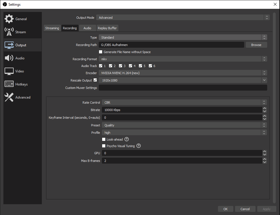

Ansich geht das schon, würde sich hier aber auf jeden Fall empfehlen für die Aufnahme NVENC zu verwenden und zu schauen dass OBS nur einmal skaliert. Also Basis auf 1440p und dann eimal für den Stream auf 1080p runterskalieren.
Aber mehr dazu dann heute Abend, es hat einfach keinen Wert hier jetzt den Thread zu füllen.

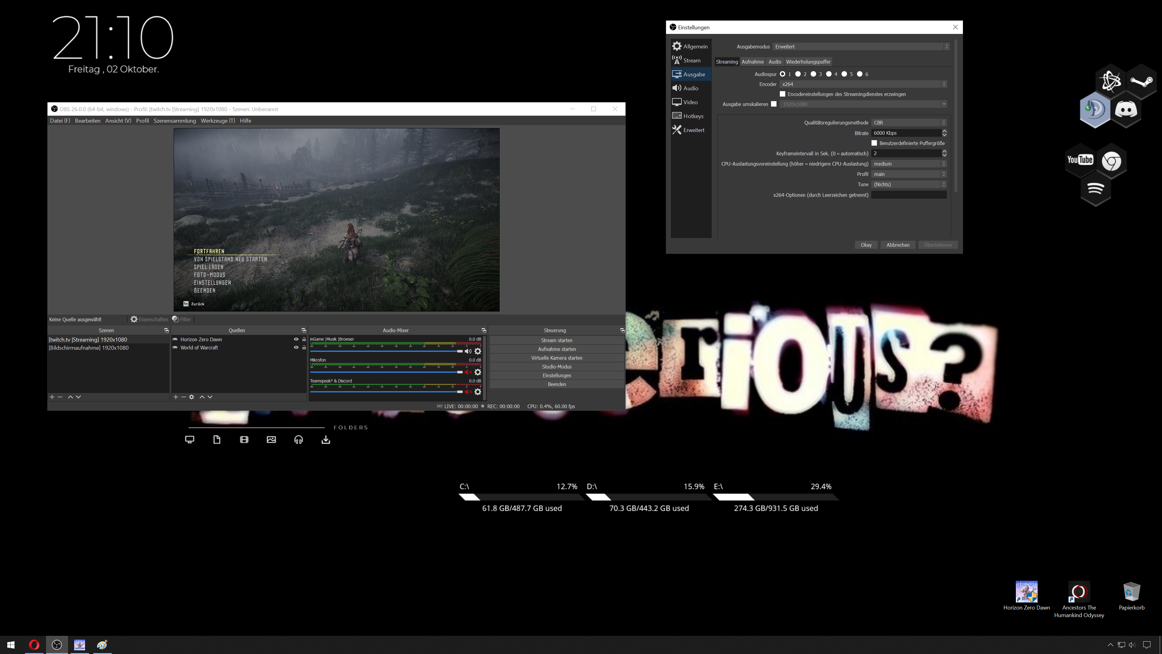

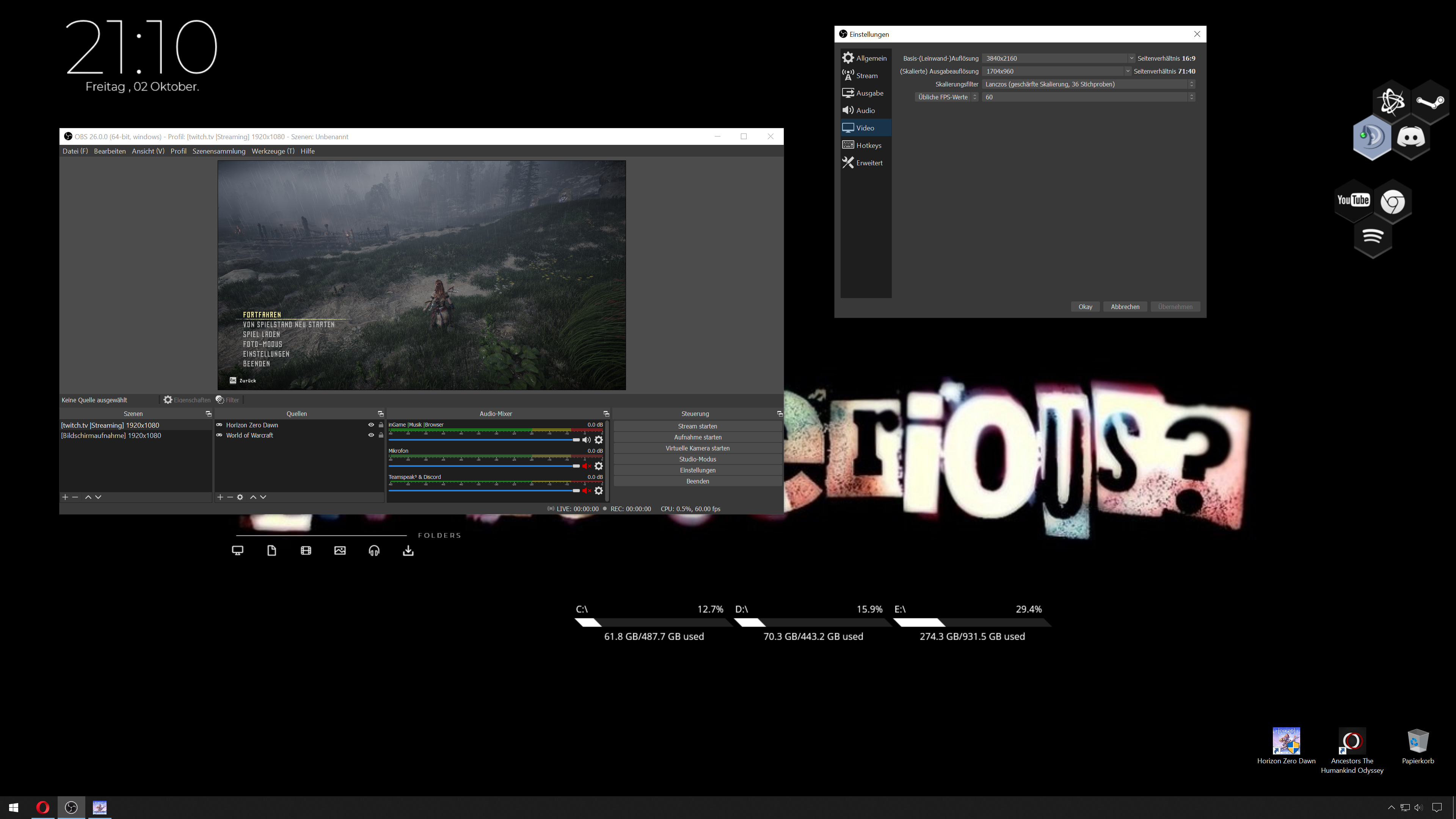

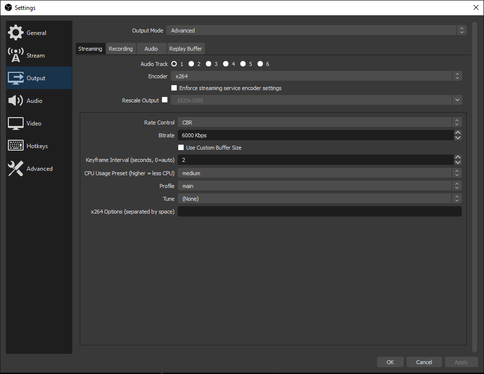

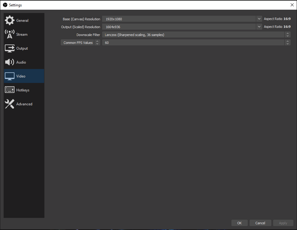

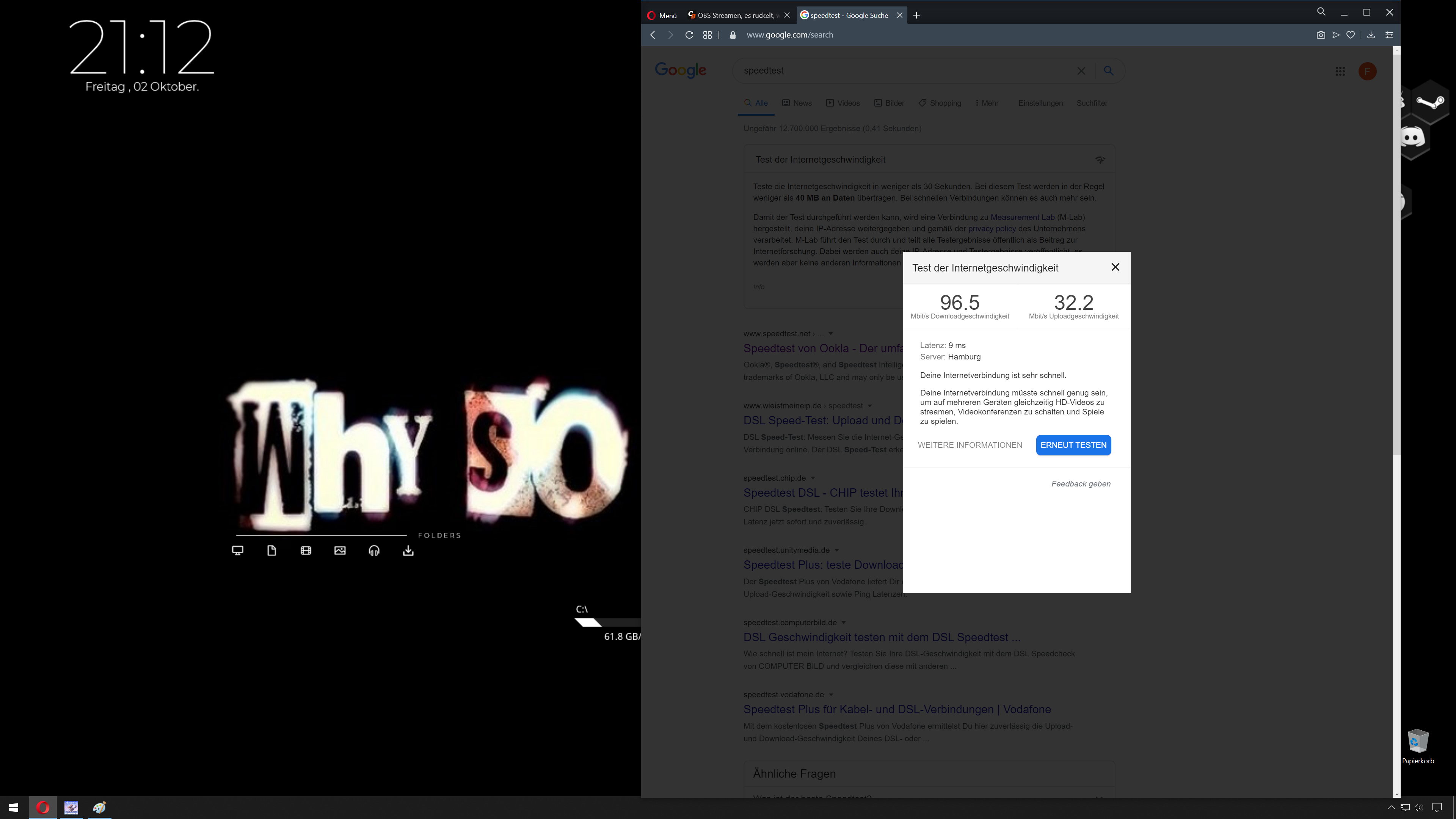

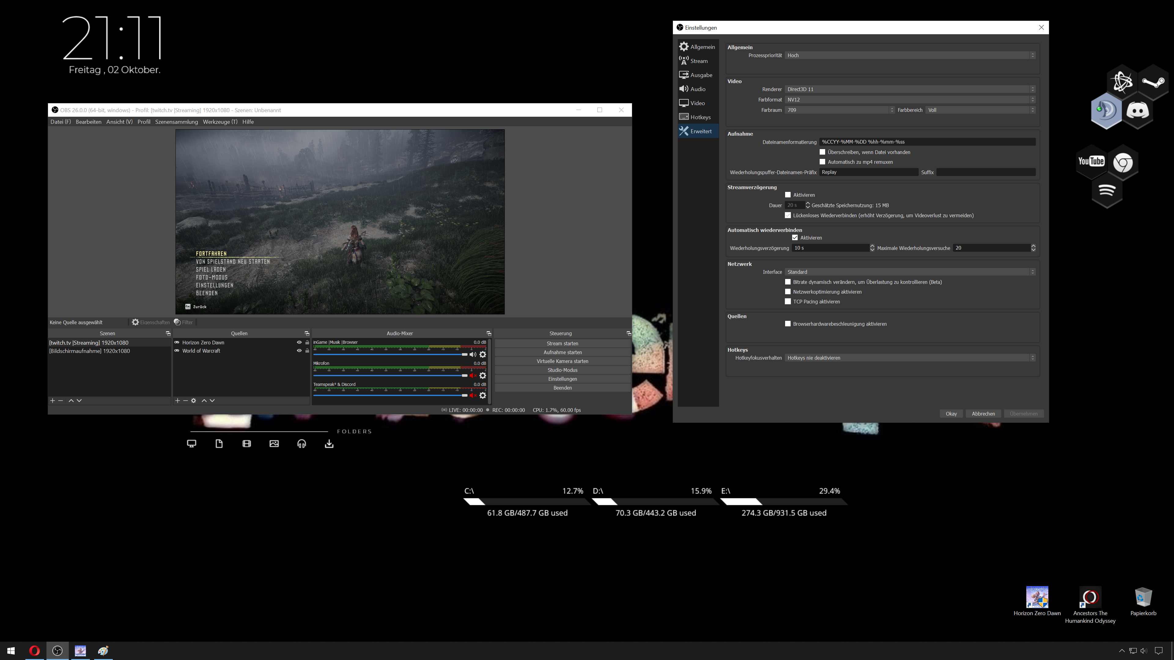

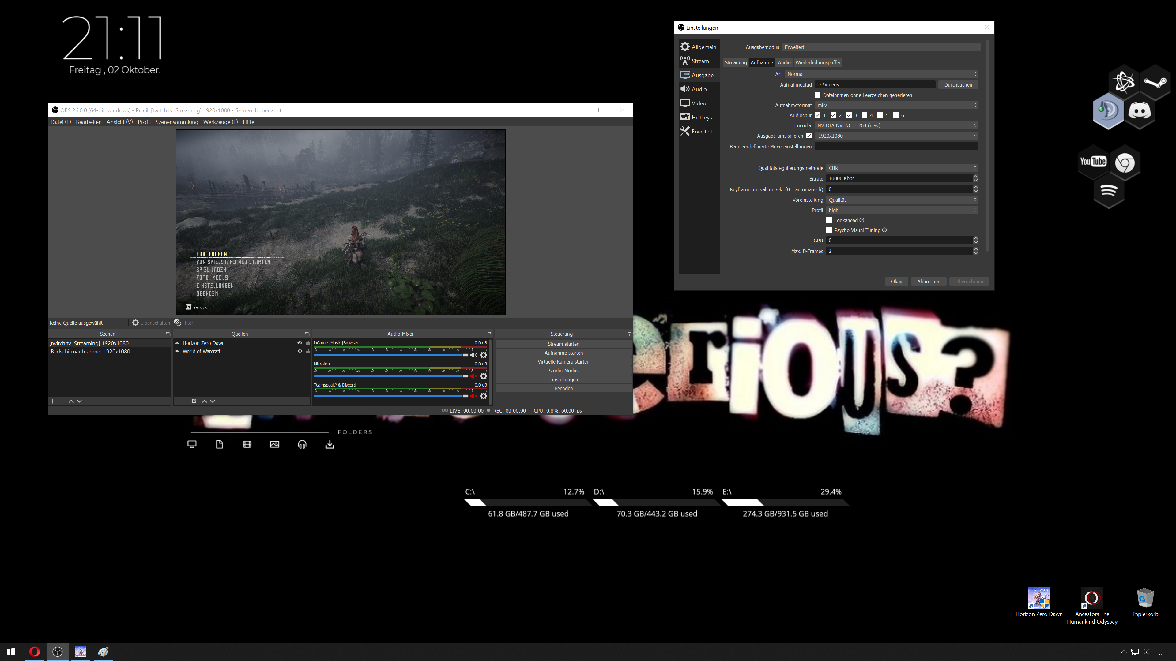

Ich habe mal ein Probe video hochgeladen auf mein Kanal..... Katastrophe..... und hier nochmal meine Einstellung wie beschrieben von NerdmitHerz.
Wie besprochen hier einige Bilder.
@Powl_0 irgendwie finde ich den Framelimiter nicht... entschulige.
Greetz
Greetz

Was ist das für eine Krumme Auflösung? Wenn du etwas mehr als 900p möchtest, dann nimm 1664x936.
Zudem skalierst du immer noch komisch. Stell deine Basisauflösung auf die höchste Auflösung die du irgendwo verwenden möchtest. Also für das was du sonst eingestellt hast 1920x1080 dann brauchst du bei der Aufnahme nicht skalieren und skalierst nur den Stream um auf Auflösung nach Wahl.

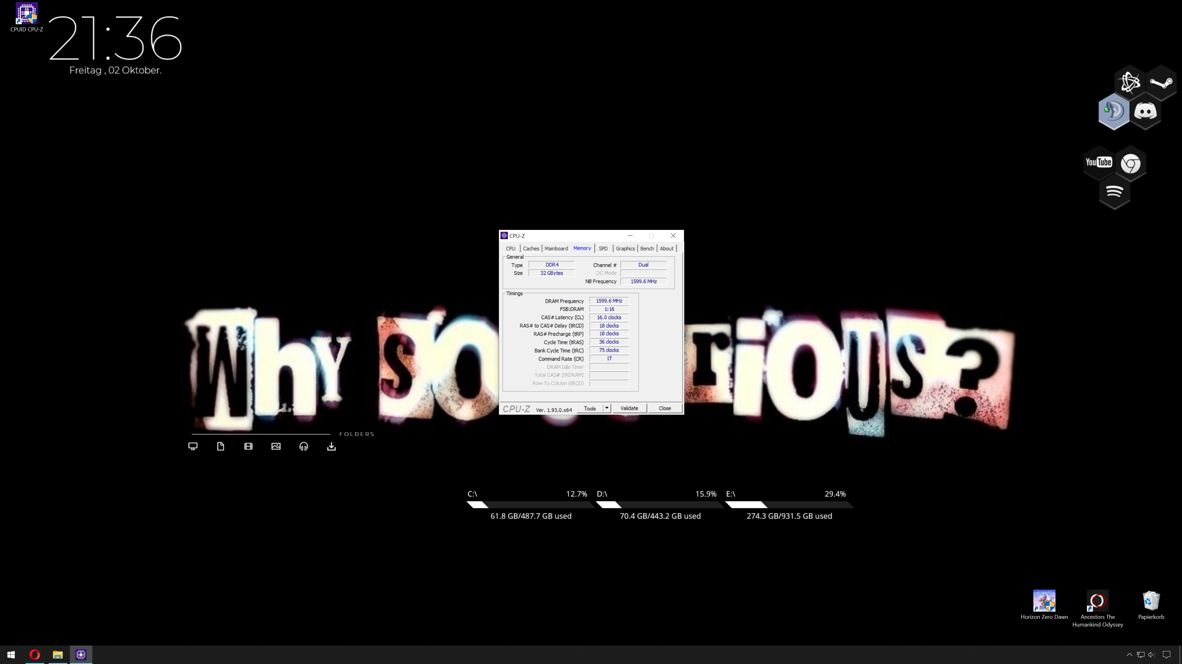

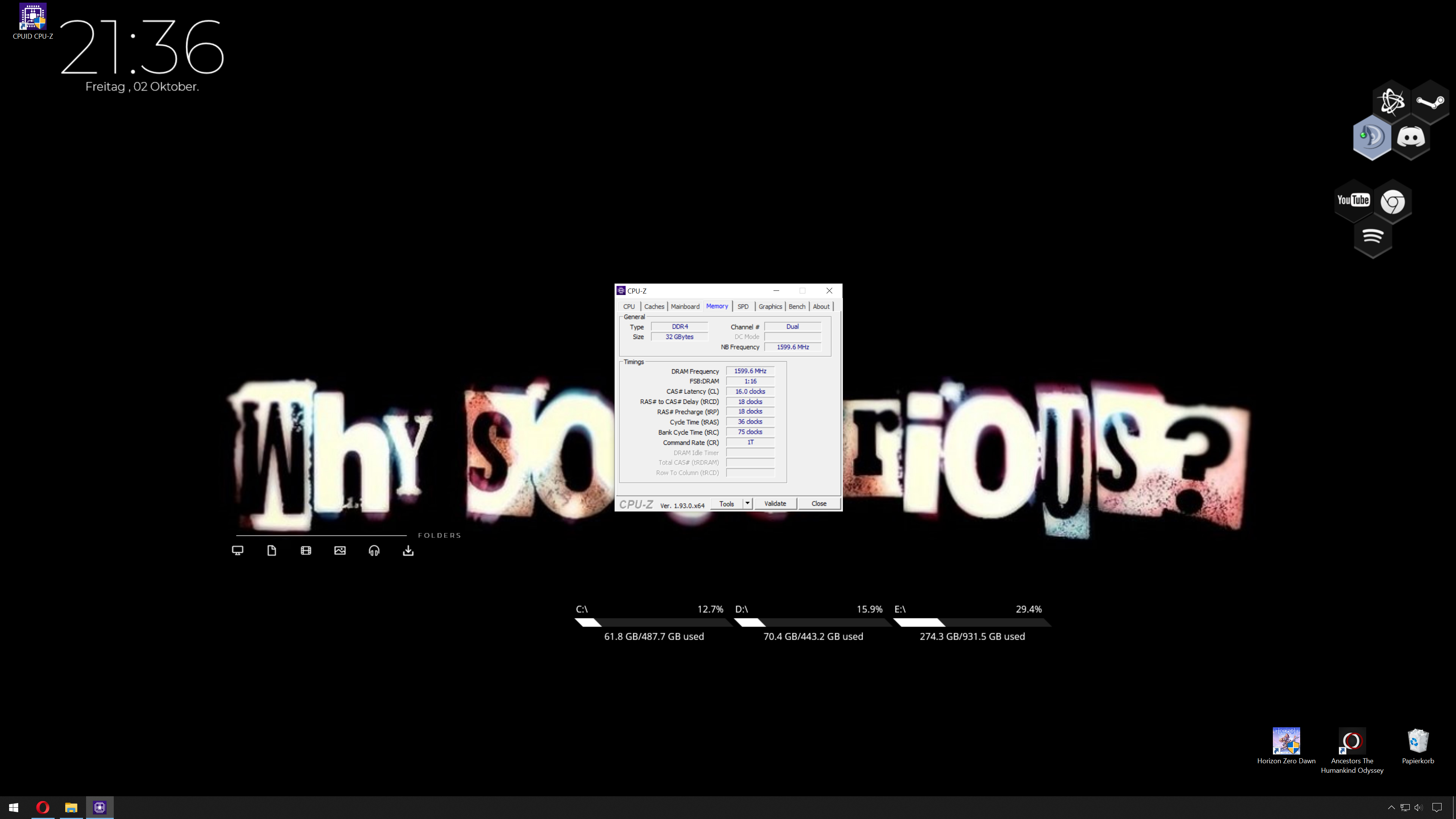

@t3chn0 ja habe XMP Profil geladen, läuft auf 3200Mhz und hier ist mein Userbenchmark.
@Stormfirebird ist eine 3840x2160 Desktop Auflösung sowie in Game.
Greetz
Greetz
