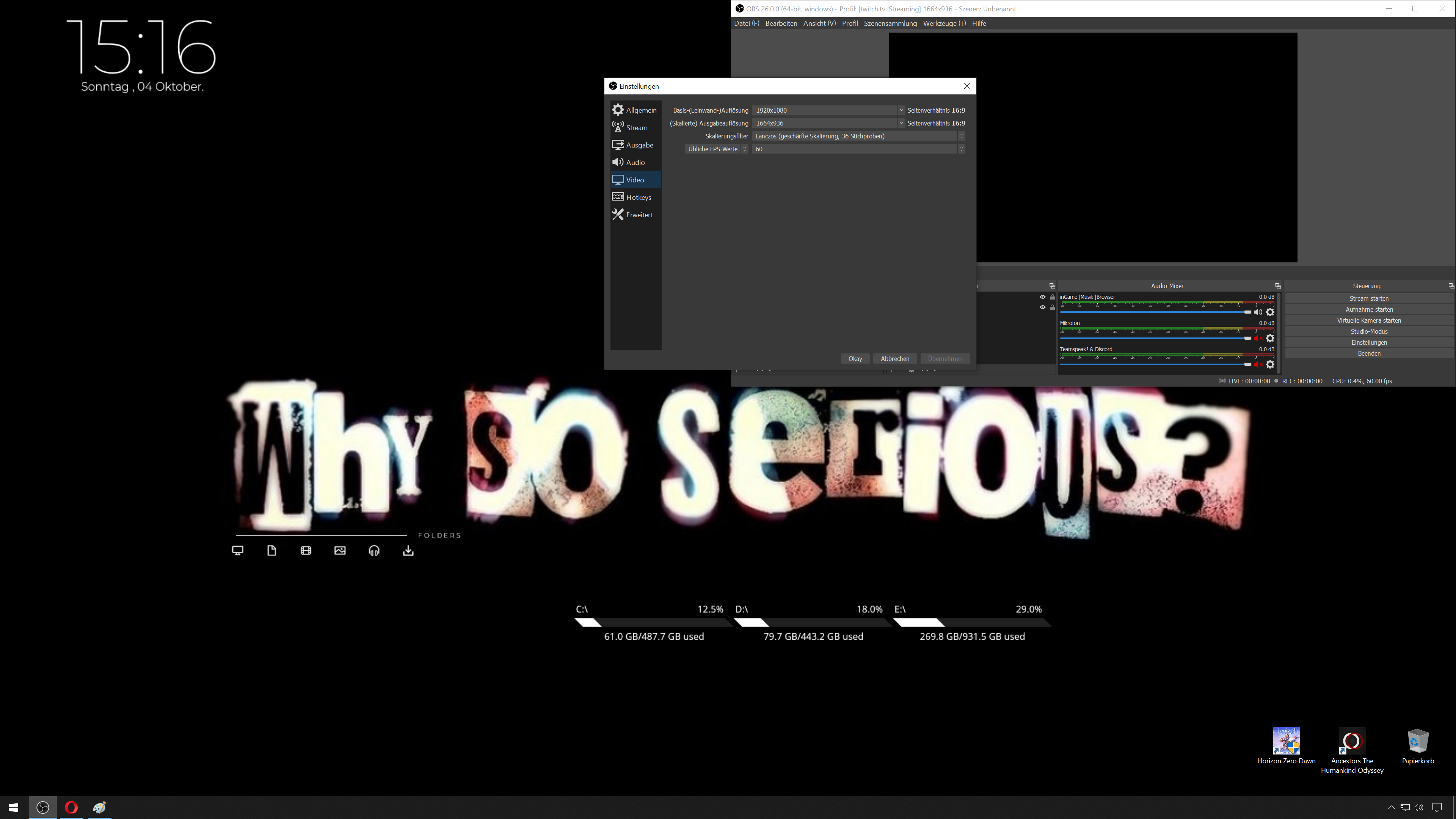

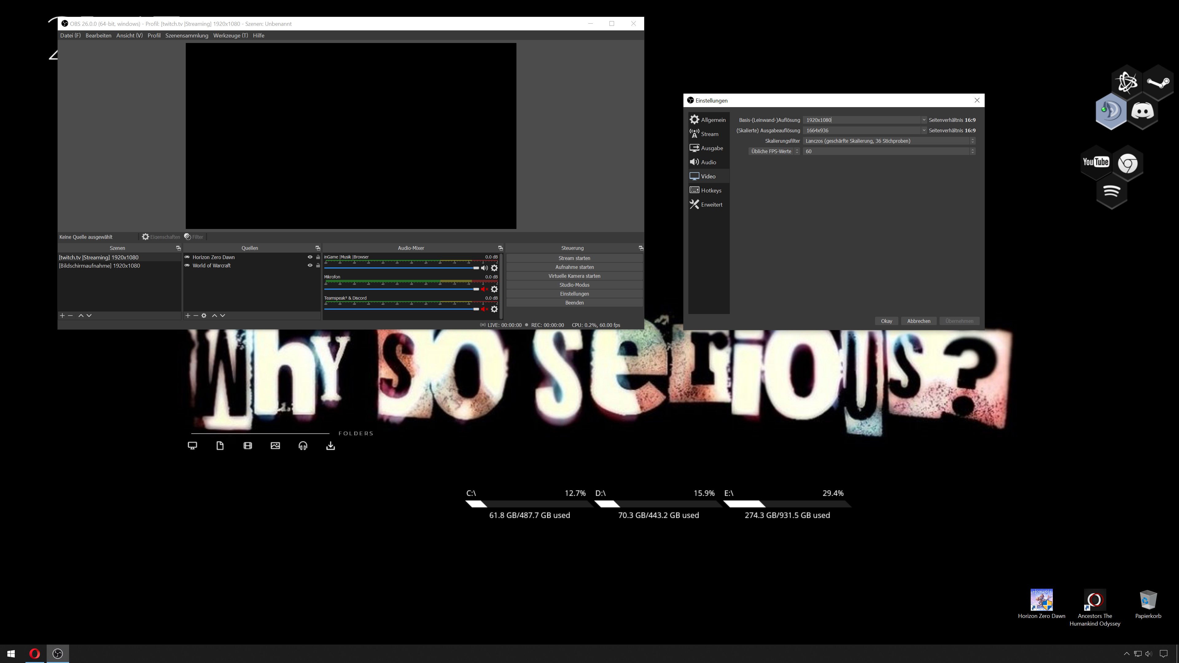

Streamst du in 3840x2160? Nein? Gut, dann brauchst du auch nicht Leistung verschwenden das OBS rumrechnen zu lassen, das hat hier nämlich nichts mit deiner Desktop oder Spieleauflösung zu tun. Nimm das wo du im Endeffekt am wenigsten rumskalieren musst. 1920x1080 würde sich da empfehlen weil du letztendlich auch damit aufnimmst. Dann stellst du beim Stream die umskalierung ein wie du es brauchst und nimmst bitte nicht sowas krummes wie 1704x960.
@Stormfirebird meinst du das so?
Sprich bei der Basis-(Leinwand-) Auflösung statt 3840x2160 auf 1920x1080, richtig?
Greetz
Ja, nur dass du nicht dort skalierst sondern nur den Stream. Theoretisch kannst du auch Bicubic als Skalierung probieren, kostet weniger Leistung (was eig. nicht dein Problem sein sollte) sieht aber auch nicht so gut aus.
Ich sehe du probierst gerade etwas, wenn es so absolut nicht läuft probierst wieder mit Canvas auf 3840x2160 aber skalier die Auflösung wirklich nur bei der Ausgabe nicht bei Video wenn du vorhast in verschiedener Auflösung aufzunehmen und zu streamen, sonst darfst du jedes mal wenn du zwischen Aufnahme und Stream wechselst bei Video eine andere Auflösung eintragen.

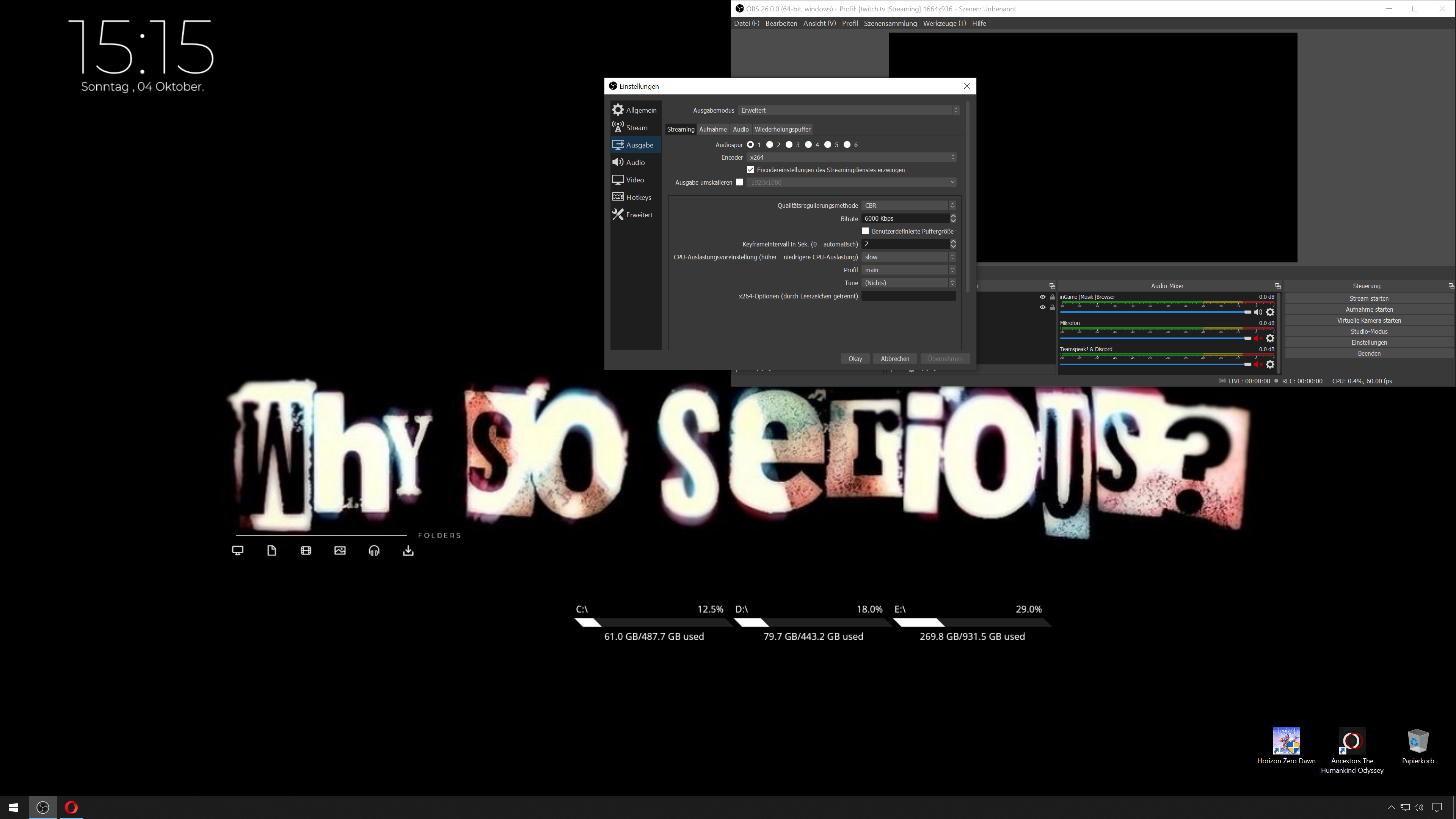

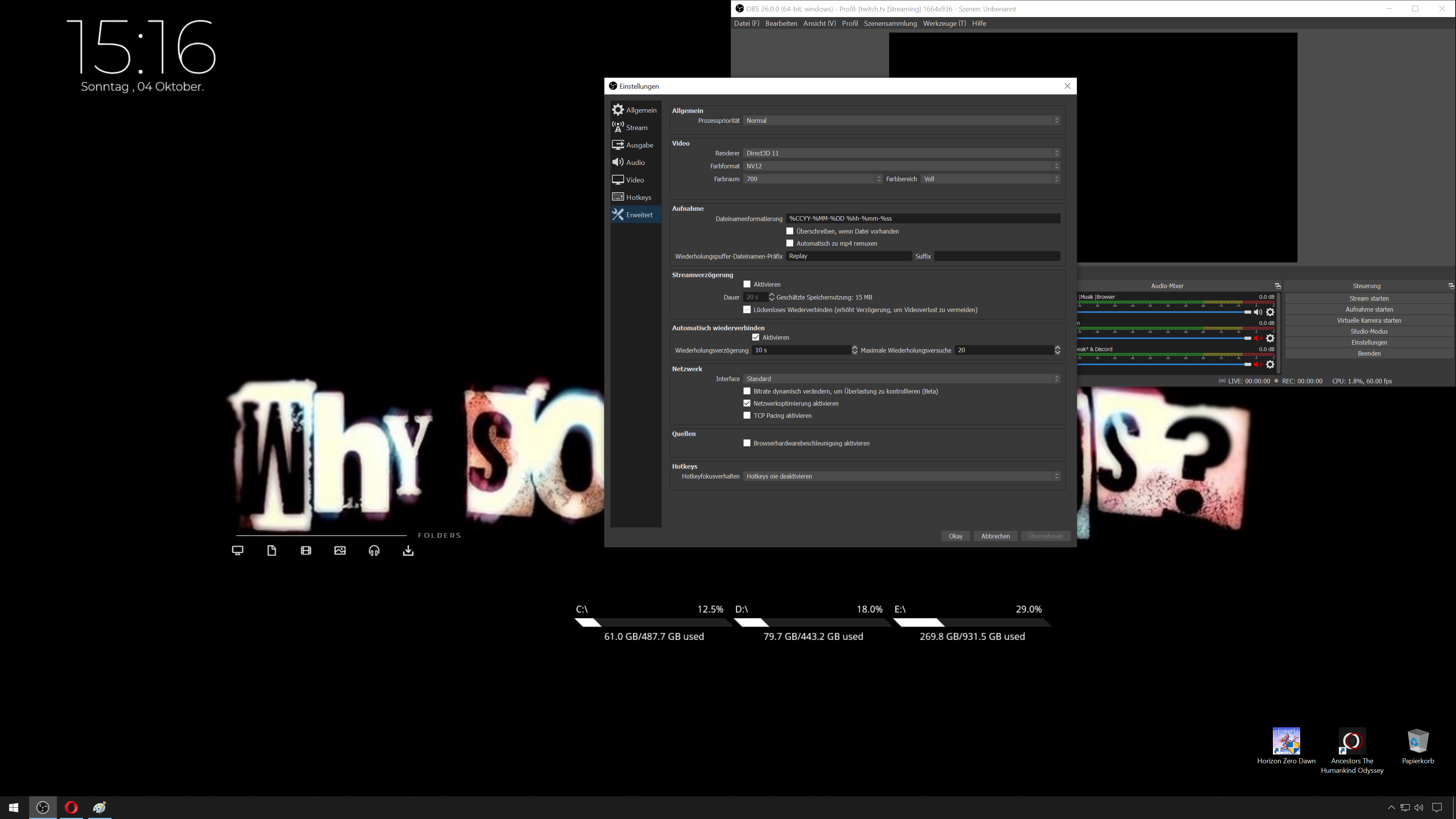

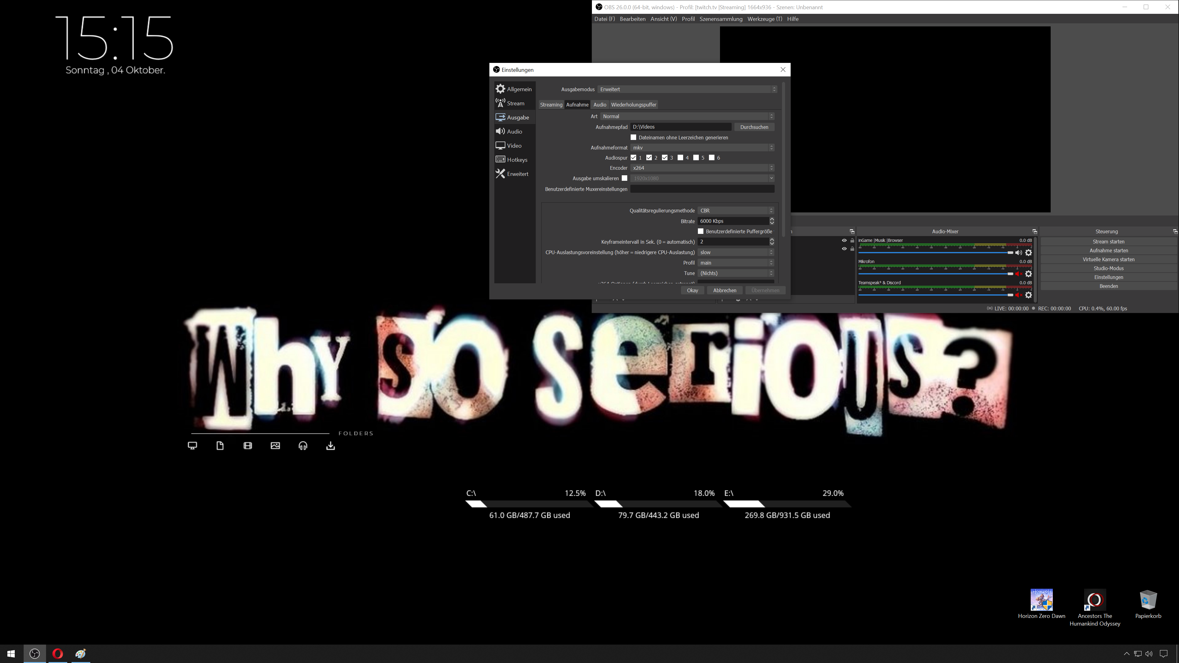

@dominic.e gerne. Das ganze wird auf twitch.tv gestreamt und auf YouTube hochgeladen.
Meine Einstellung, besser kriege ich es nicht hin. Dennoch danke für all euer Hilfe.
Bei einer 100Mbit/s Download und zwischen 32-40Mbit/s Uploadrate.

Profil auf High. Schafft der PC Slow ohne dass OBS über Encoderverzögerung meckert? Wie gesagt sind da immer noch gänger im Stream, also wie schauts da ggf. bei anderen Spielen aus?
Bin am Probieren @Stormfirebird, bin nicht ganz so jung. ;)
Versuche ein anderes Game mit Einstellung "high" und "slow" mal schauen was das für Ergebnisse erzielt.
Habe ein anderes Game ausprobiert und irgendwie nicht zufrieden.
Ja der PC schafft "slow" ohne das mein Encoderverzögerung meckert.
Greetz
slow würde sein pc schaffen, wenn das Game was gestreamt oder aufgenommen werden soll kaum Leistung will. Denn nicht mal meinem 3900x + RTX 2080 mute ich maximal medium zu, der 3950x vom kumpel gepaart mit einer 2080ti streamt alle games auf slow selbst Spiele wie Black Desert Online.
dazu sollte das Profil auf main stehen, denn gerade wenn er zu twitch streamt, ist High bei einigen älteren Geräten wie Smartphones und/oder PC's im Nachteil. Hab das alles mit meinem System getestet.
Ich bin kein Anfänger, deshalb gab ich ihm 1:1 Settings wie ich bei mir seit dem 18.07.2020 streame mit dem 3900x. Die sein 3900x auch problemlos schaffen sollte, denn selbst seine 2070S ist kaum schwächer als meine 2080. Klar wenn er ingame die Grafik nach oben schraubt und/oder kaum die 60FPS halten kann, siehe seinem angehängten Video von letztens dann würde ich nicht slow nehmen wollen. Am Ende ist es sein Stream/Youtube Channel.
@Ruugar
der Haken bei Encoder-Einstellungen im 1sten Bild solltest du rausnehmen, da du 1sten sonst alles überschreibst was danach eingestellt wird und 2tens dein PC dass dann nicht vernünftig kodieren kann.
Daher schickte ich dir meine Einstellungen, die nicht von ungefähr kommen.
PS für Aufnahmen sind 6000 Kbps bei einem Spiel wie Horizon Zero Dawn zu wenig

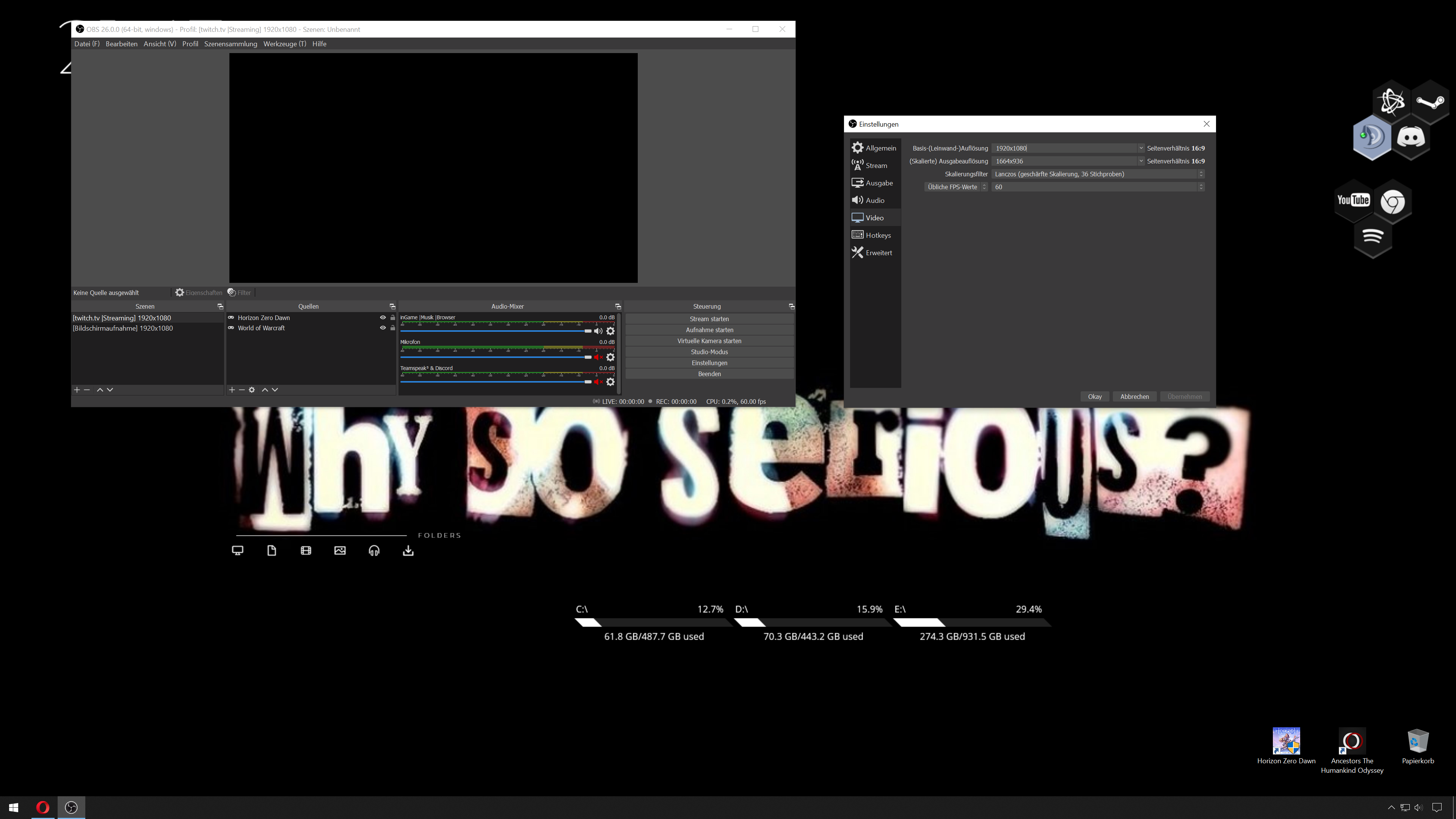

Habe umgeändert und der Part 9 ist mit den aktuellen Einstellung, danke dafür @NerdmitHerz habe dann auch mit 30 FPS genommen, statt 60.
