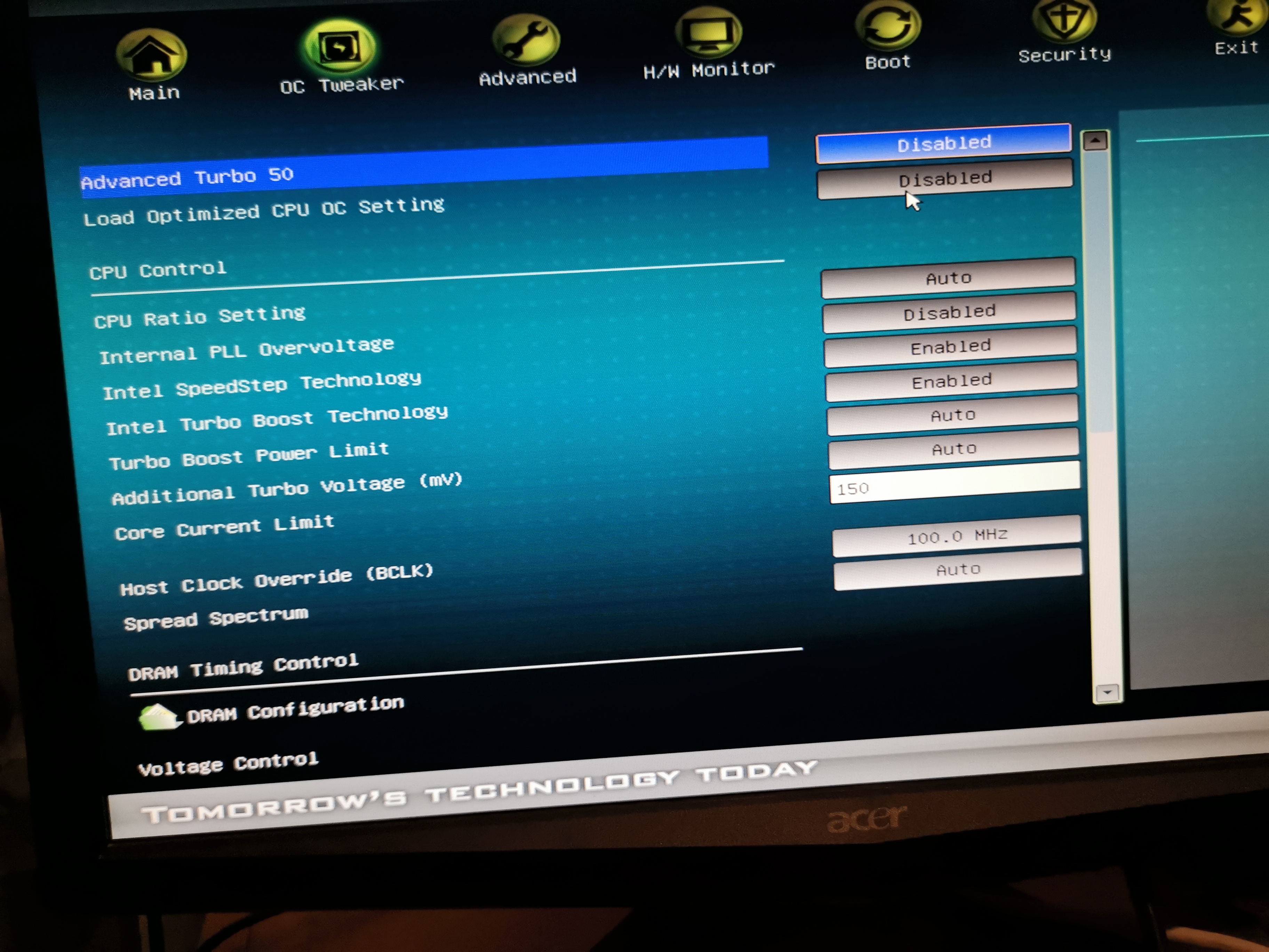

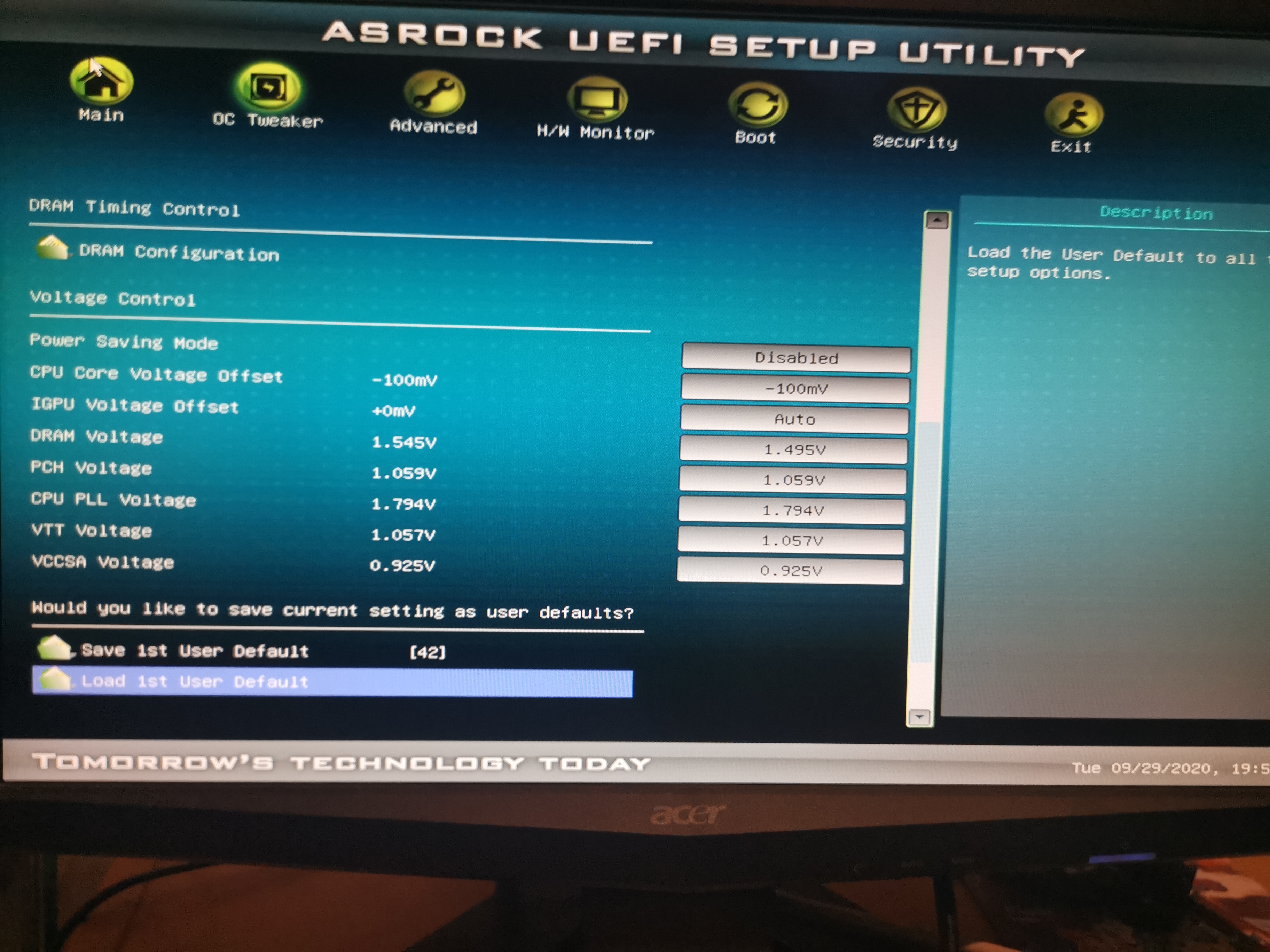

Hallo, ich habe ein Z68 Pro Gen 3 und einen I5 2500K, und ich wollte in auf ca 4,3 GHz übertakten....
Jedoch habe ich dass, Problem bzw bilde mir das ein, dass mir Bios Option fehlen. Habt ihr Tipps?
Bios Version: P1.1
Denn ich habe zum Beispiel keine CPU Voltage...
Ps: Ich war schon bei 1,38V bei nichtmal 4 GHz...
Wenn du 1.38V hast, hast du eine CPU Voltage von 1.38.
Was fehlt dir denn?

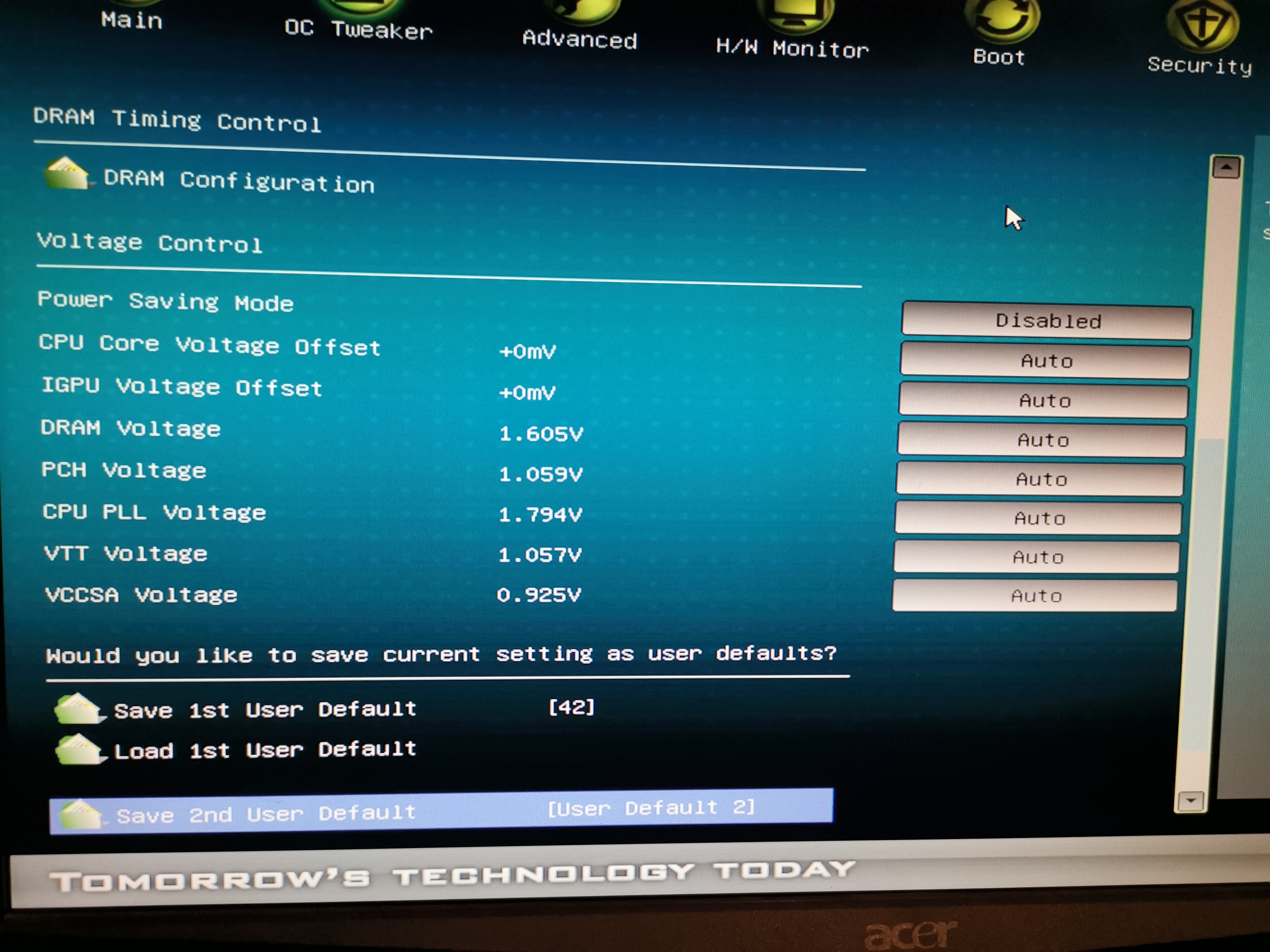

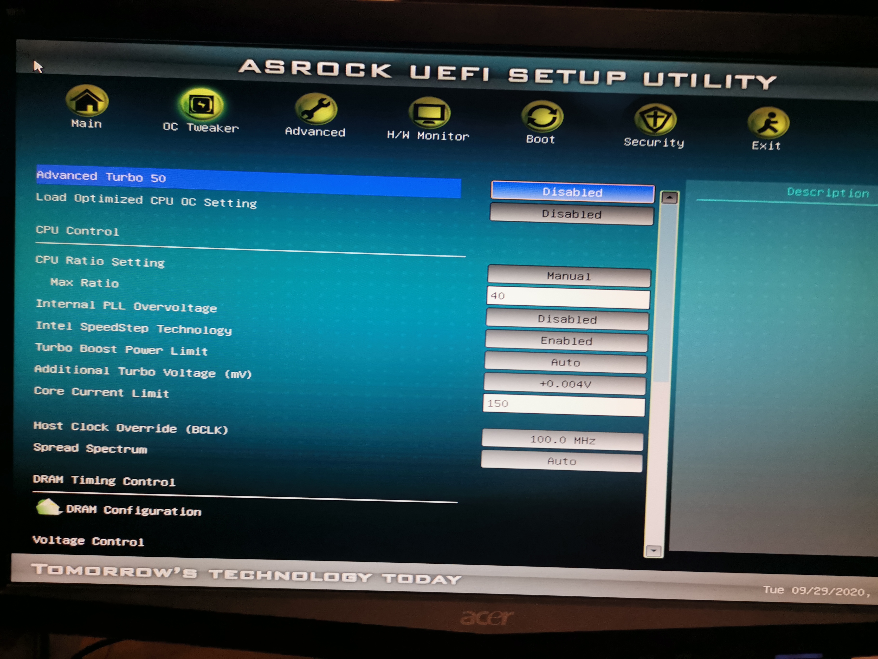

ok, was fehlt dir da?
Bei der RAM spannung habe ich kurz einen Schrecken bekommen.. Aber das ist ja DDR3 :D
Eine fixed CPU Voltage, es kann auch sein, dass ich zu blöd dafür bin...
