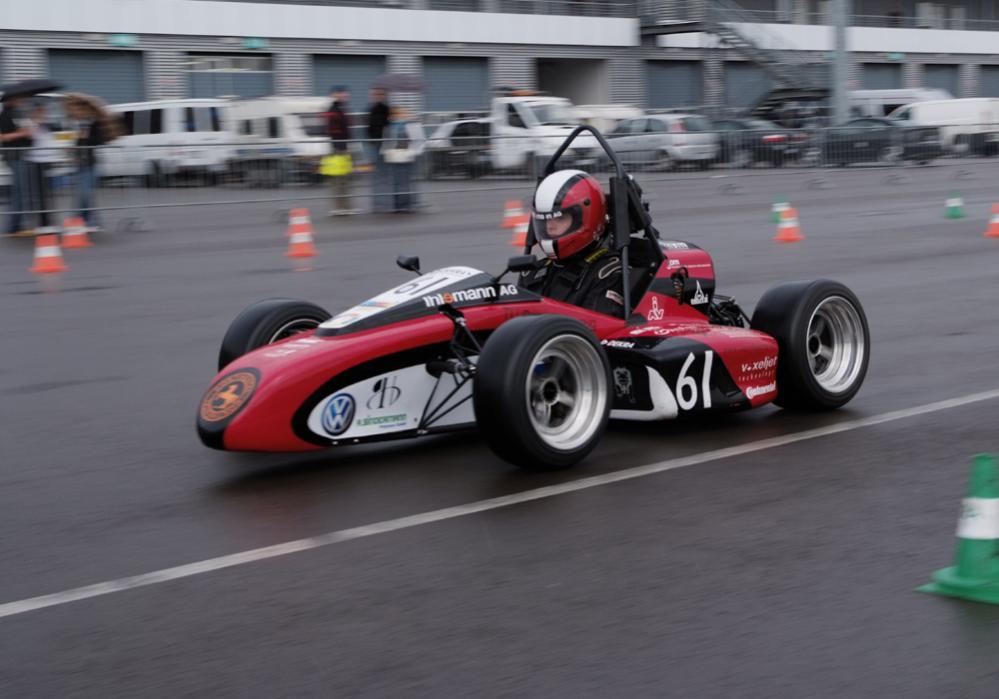

P.S.: Im Anhang ist ein Foto von einem Fahrzeug, an dem ich mitgearbeitet hab...
Außenhaut, Sitz, Lenkrad, etc sind da aus Kohlefaser...

die formelfahrzeuge kenne ich! sind geile kisten! :D habt ihr da komplett alles selber dran gemacht?! auch motor etc?!
grüße
Tja... Eschenburg sind leider mal entspannte 250km pro Weg... Wohl doch ein bisschen zu weit :D
Und ja, an unseren Fahrzeugen machen wir so gut wie alles selber. Der Motorblock ist von einer 600'er Suzuki GSX-R, aber die Anbauteile sind dann wieder Eigengewächs...
