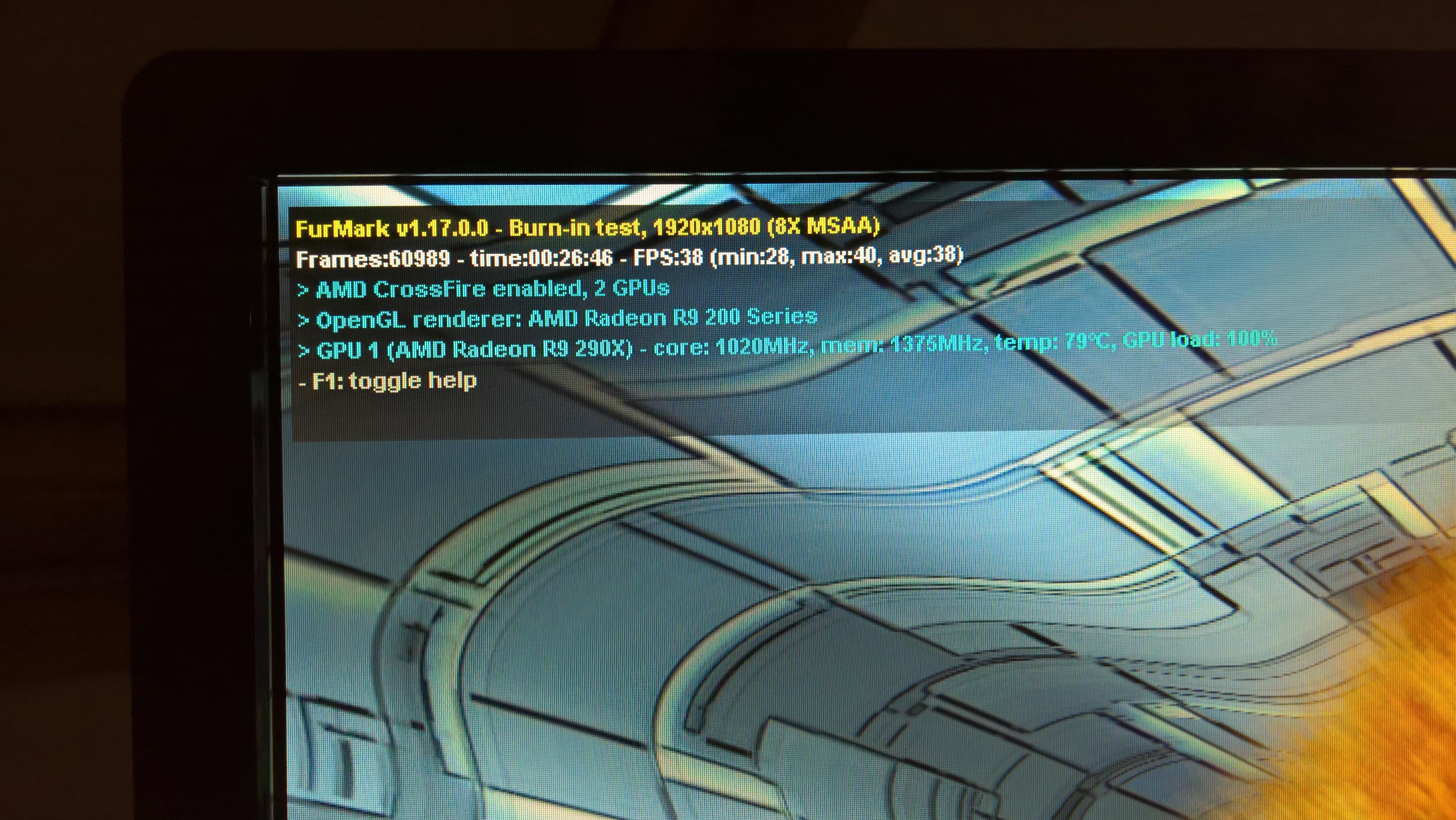

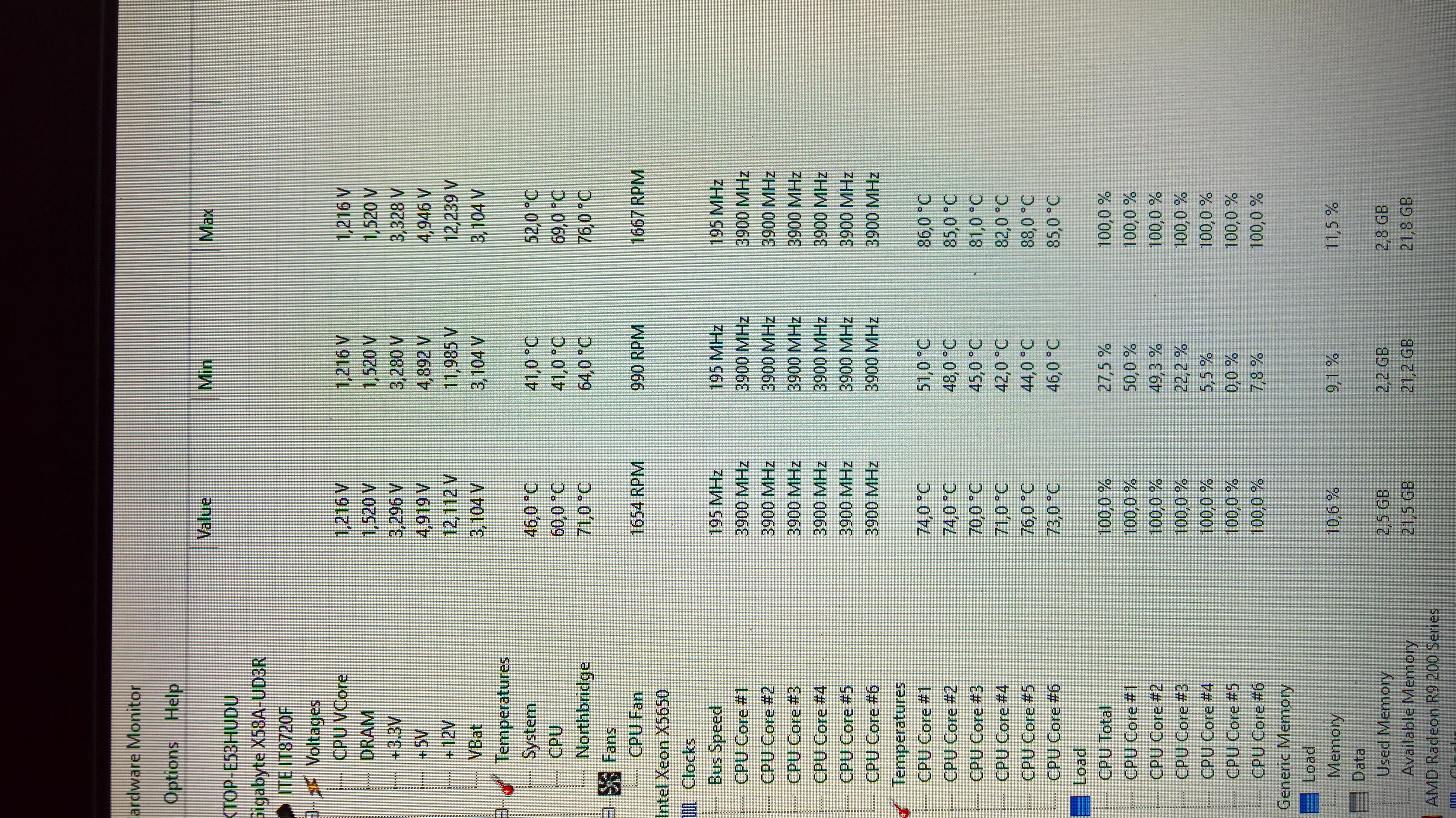

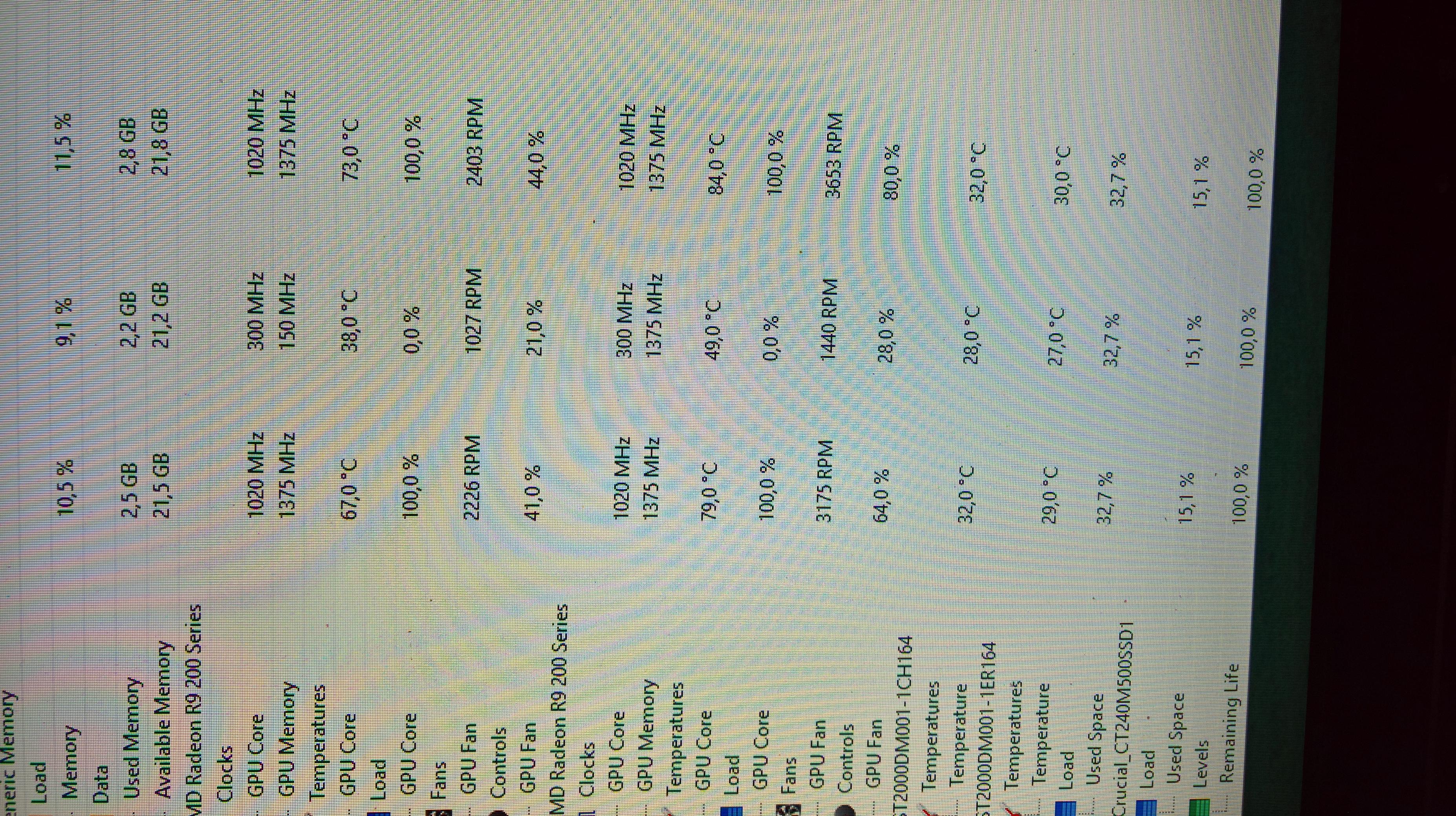

Ich habe es getan :D
Habe zu meinem Geburtstag ein neues Gehäuse bekommen (Deep Silence 6), und naja habe mir dann doch noch ein neues MB (GA-x58a-ud3r) für meinen Xeon 5650 besorgt. :D
Ich betreibe ihn jetzt bei 195x20.
Vcore 1,232V, IOH Voltage 1,26V
Zu meiner Frage. Ich habe immer drauf geachtet das die Tcase Temp nicht über 73° liegt (Intel Seite)
aber die Kern Temps(88°) machen mich stutzig. Da ich leider dazu nix gefunden habe wollt ich mal fragen ob die Temps der Kerne noch im Rahmen sind. (Nach ~30 min Prime95 small ffTS + Furmark Stresstest).
Ich weiß das das im normalen Betrieb nie erreicht wird, aber sicher ist sicher.
Achso nach 26min habe ich den Air Chimney geöffnet und die Temps sind gefallen. Die hohe System Temp ist meiner Silence liebe geschuldet.
Anbei die Bilder meiner Temps. Vielleicht kann mir ein andere Xeon Besitzer weiterhelfen.
Auch würden mich die Spannungen von anderen Xeons bei der Einstellung interessieren, damit ich die Güte meines Prozzis einschätzen kann.
Danke schon mal

Prime95 Small FFTs ist quasi der heizungs Betrieb. Darauf ausgelegt maximale abwärme zu porduzieren.
Zum Testen der stabilität oder ähnlichem wäre Prime mit Custom einstellung 1344 eher zu empfehlen.
Wenn du dann natürlich Furmark dazu laufen lässt ist es klar das sich die Temps erhöhen.
Das war ja mein ziel die max temps auszuloten.(system, graka,cpu bei geschlossenem case) Und die tcase war ja auch im rahmen. Mich interessiert jetzt eig. Die max kerntemperatur die ich nicht überschreiten sollte. Leider gibt die intel seite keinen aufschluss darüber. Danke für den tipp werde ich auf mal laufen lassen. Was schätzt du wie lange ungefair? 1h oder 4h?
Wenn das Sytem schon warm ist wirst du nach 15-30 Minuten wohl keine großen Änderungen mehr feststellen.
Meiner Information schaltet sich das Sytem ab 90° regulär aus. Also CPU Temp.
So nicht über 80° bei max. Temps wäre Optimal. CPU+GPU+Prime Small FFT
Übertakten usw. ist allerdings immer nochmal was anderes.
80°Prozessor Temp (Tcase) oder 80°Kern Temperatur? Das ist ja die Frage. Laut Intel Spec bin ich unter Tcase max(73°) sprich 69° Prozessor Temp. Der Dark Rock 3 pro macht seinen Job ordentlich. XD.
Wie kommst du auf Tcase von 73 °C? Die liegt bei 81,3 ° C laut Intel Specs. Tjmax (in dem Sinne dann die max. Kerntemperatur) lag bei den Dingern bei 96 °C, soweit ich mich erinnere.
Kannst dich also ruhig an Shelungs "So nicht über 80° bei max. Temps" orientieren, dann liegst du zwar warm, aber kommst nicht unnötig ins Schwitzen :D
Na das hört sich ja gut an. Denn bin ich ja mit meinen 69° prozzi Temp gut dabei. Hat sich der Dark rock ja gelohnt :)
Denn brauch ich mir ja keine Gedanken machen und mein Xeon macht noch ein wenig mit. Mal gucken ab wann er denn limitiert. Das sollt ja jetzt noch ne weile dauern.
Danke jungs.
Jetzt interessiert mich eig. Nur noch die Spannungen der anderen Nutzer des Vergleiches willen. Werde die nächsten tage wenn ich mit dem testen durch bin mal benchen wie ein irrer ;) was meint ihr sollte ja jetzt i7 3770 Niveau haben oder?
Gruß morphius
Ps. Sorry mir schwebte die 73 grad irgendwie noch im Kopf. Mein Fehler ;)
