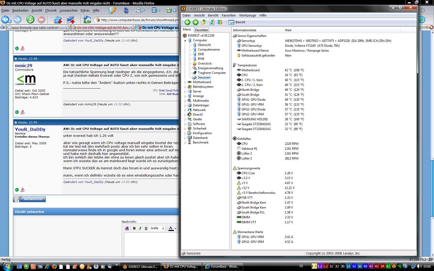

unter everest hab ich 1.26 volt
aber wie gesagt wenn ich CPU voltage manuell eingebe bootet der rechner nicht.

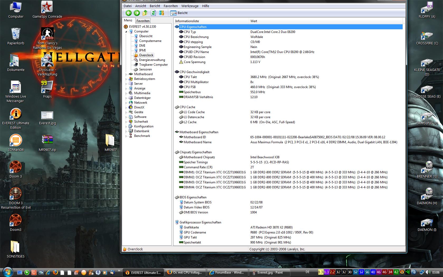

Ich hab noch von einem Problem mit einem Maximus gehört das eingestellte Settings nicht übernimmt wenn diese so simpel sind. Was mir aber auffällt ist der hohe Speichertakt von 552MHz. Da vielleicht mal den Teiler 1:1 nehmen um Fehler auszuschliessen.
Ich gehe auch davon aus das Speedstep, C1E und EIST ausgeschaltet sind? Einfach mal eine VCore von 1,35 oder 1,4 einstellen und sehen ob die übernommen wird. LLC bei 45nm CPUs besser ausgeschaltet lassen.
