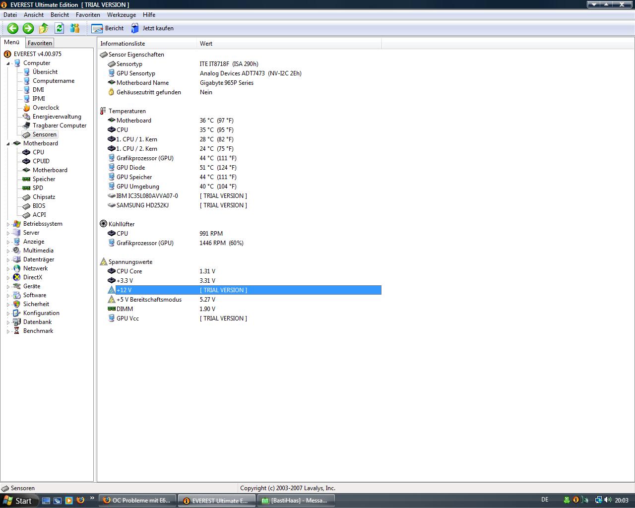

ein Screenshot spart Worte ;-)

@BastiHaas:
Was deine Temps angeht:
Bei 1,31Vcore erscheinen mir knapp über 60°C als normal!
Ich hab ebenfalls einen E6600, gekühlt mit einem ScytheNinja Plus Rev.B, bei 3Ghz last bin ich bei ca. 65°C.
Eventl. hattest Du vorher weniger Vcore eingestellt und deswegen bessere Temps.
Meiner läuft bei 3Ghz mit gerade mal 1,19Vcore ... erst bei >3,4Ghz brauch ich 1,3Vcore
.... also eventl. mal Vcore runtersetzen!
