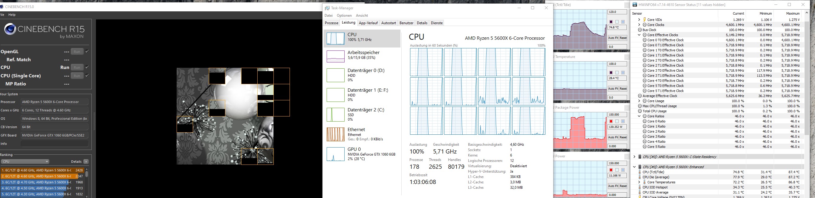

Seid mal net so missgünstig, ich bin hier weil ich Hilfe suche, net zum angeben ;)
Hier häng ich euch ein Screen an vom Lauf eben.
Hoffe man erkennt genug.
Ich glaube dir ja, dass es so angezeigt wird.
Aber nimm mal eine Stoppuhr, und messe extern, wie lange der Benchmark durchläuft....du wirst feststellen, dass es nicht zu 5,7GHz passt. ;)

rg88 schrieb:
Es gibt eigentlich wenig Sinn einen Ryzen zu übertakten. Der Turbo funktioniert an sich schon super und kennt auch die guten und schlechteren Kerne.
Die 5,7GHz hast du sicherlich nicht anlegen. Da liest du Müll aus
An einen Auslesefehler dachte ich auch schon, aber wieso mach ich im CBR15 dann 500pkt mehr? Auch ein auslesefehler?
