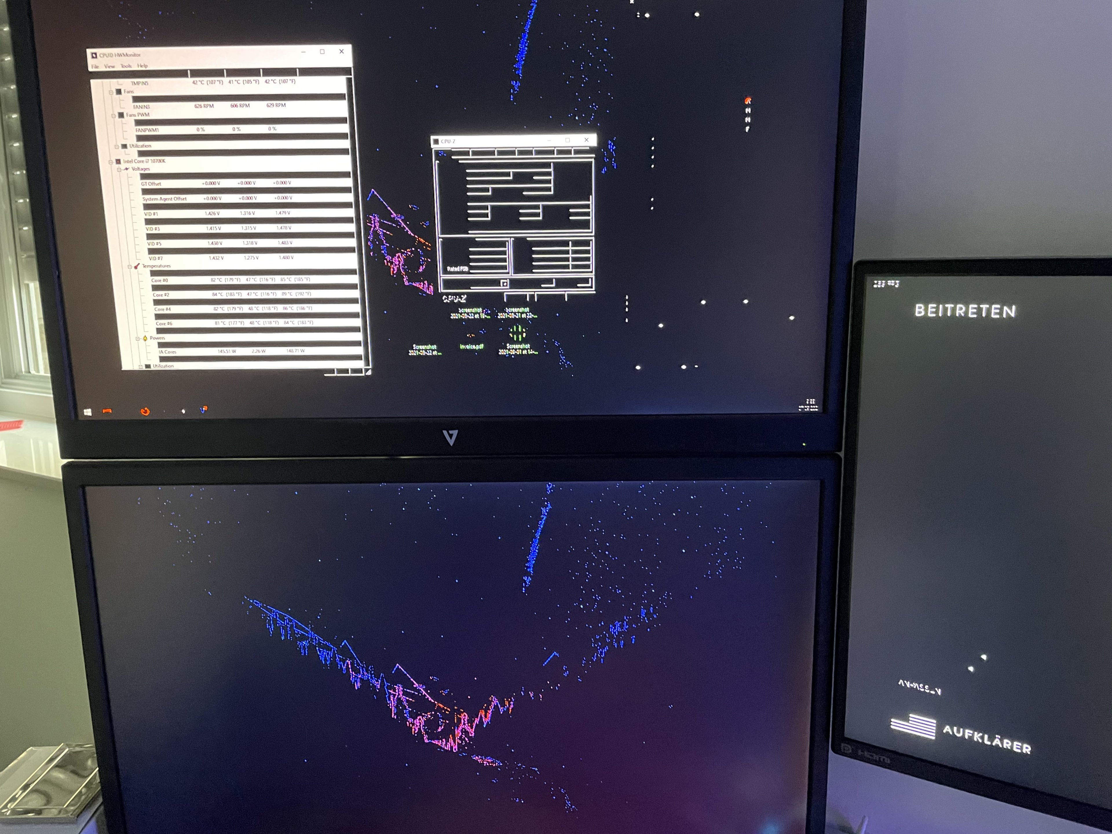

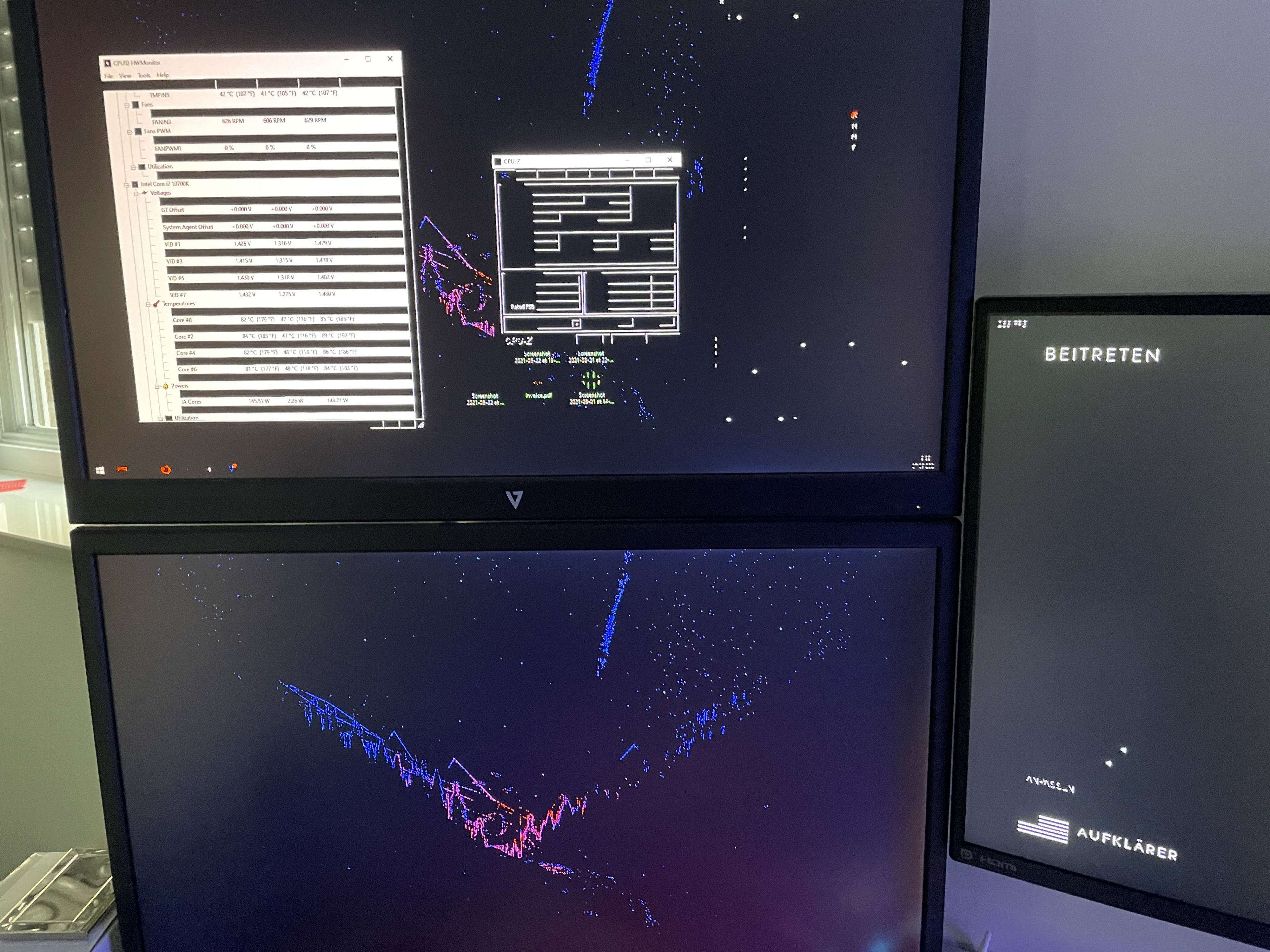

Als ich dann zum ersten mal Blackops Cold War startete, wurde der Bildschirm nach ein paar Minuten spielen größtenteils schwarz mit ein paar vereinzelt groß dargestellten Pixeln. 5 Sekunden später startet der PC neu. Kein Bluescreen.
Ein Bild davon füge ich mal mit an.
Daraufhin bin ich ins Bios gegangen und hab die Spannung erhöht bis das Problem nicht mehr auftrat. (1,25 > 1,270)

Dann macht das deine CPU wahrscheinlich einfach nicht mit. Ergo Spannung weiter hoch oder Takt runter.
Welche Prime95 Version, welcher Test darin und welche Core Voltage liegt unter Last an ?
Dazu bitte auch noch 3 Screenshots von CPU-Z Mainboard, Memory und SPD hochladen.
Kannst du bitte schauen ob die Stecker richtig sitzen im HDMI Port? Ich hatte mal das gleiche Symptom (ohne Reboot)
