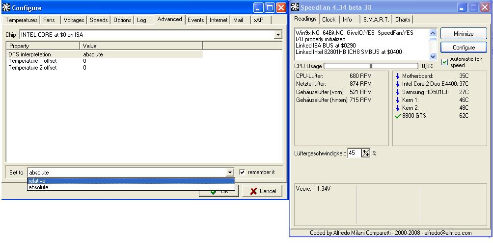

Die Maximaltemperatur bzw. Tjunction kennt, wie gesagt, niemand außer Intel. Alle Programme können nur die Differenz zur Tjunction auslesen. Diese wird auch von allen Programmen, egal ob CoreTemp, Speedfan oder Everest korrekt ermittelt.
Da der normale Nutzer aber ungern -50 (also 50°C bis zur Tjunction) stehen hat, vermutet man die Werte der Tjunction einfach. Dabei sind meistens 85 und 100°C im Spiel. Somit kann man dann eine absolute Temperatur darstellen, von der niemand außer Intel weiß, ob sie korrekt ist.
Ist aber eigentlich auch egal. Sowohl bei Speedfan als auch bei CoreTemp kann man sich auch die Differenz anzeigen lassen. Bei Speedfan stellt man dafür unter "Advanced->DTS Interpretation" auf "relative".

Find das nicht...sorry
Edith: hab Mal Offset auf 15 gestellt, hab jetzt im Idle ~33°C/Core, sollte dann passen (verglichen mit Wert aus CoreTemp beta in WinXP)

Siehe Screenshot :)
Moros schrieb:
genau da hab ich nur TempOffset 1 und 2 die erste Zeile wird bei mir nicht angezeigt :rolleyes:
