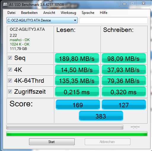

Du musst den SATA-Controller im BIOS auf AHCI umstellen, davor musst du aber in der Registry von Windows einen Schlüssel ändern, denn wenn du einfach so im BIOS umstellst, bootet Windows nicht mehr.
Danach kannst du nochmal nen Screenshot von AS-SSD-Bench posten und den WEI aktualisieren, vielleicht bekommst du dann einen höheren Wert bei der Festplatte.

So hab jetzt den AHCI Modus aktiviert. Führe den Benchmark gerade nochmal aus.

Ich finde das noch immer langsam, sind die Werte normal für die SSD?
NitroRunner95, das passt. Die Sandforce Controller komprimieren die Daten und die beworbenen Transferrate werden mit ATTO mit extrem komprimierbaren Daten (nur Nullen) gemessen. Reale Daten sind weit weniger komprimierbar und damit die Werte teils sehr viel schlechter. OCZ gibt im Datenblatt der Agility3 auch folgende Werte mit nicht komprimierbaren Daten (AS-SSD Benchmark) an:
120GB: Seq. Lesen 195MB/s, seq. Schreiben 130MB/s, rand. 23.000 IOPS (90MB/s)/ 35.500 IOPS (140MB/s)

Diese Benchmarks sind mit ATTO gemacht worden, da dieser mit komprimierbaren Daten misst, was dem Sandforce-Controller entgegenkommt, weil somit höhere Werte zustandekommen.auf der seite wo ich sie gekauft hab standen ganz andere daten..
Die Ergebnisse von AS-SSD-Bench sind realistischer.
