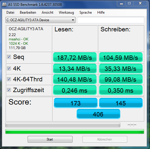

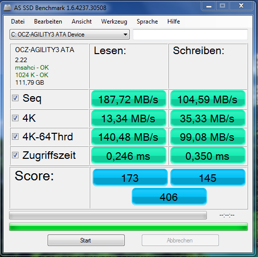

So hier ein screenshot vom as ssd benchmark:

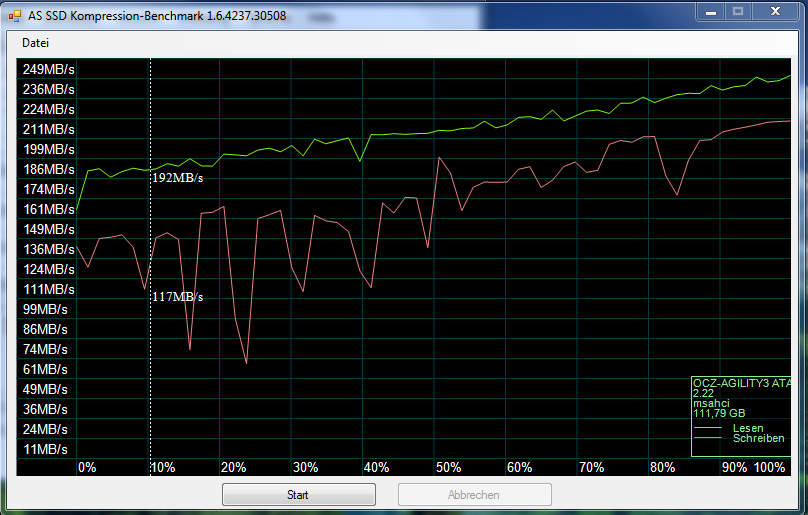

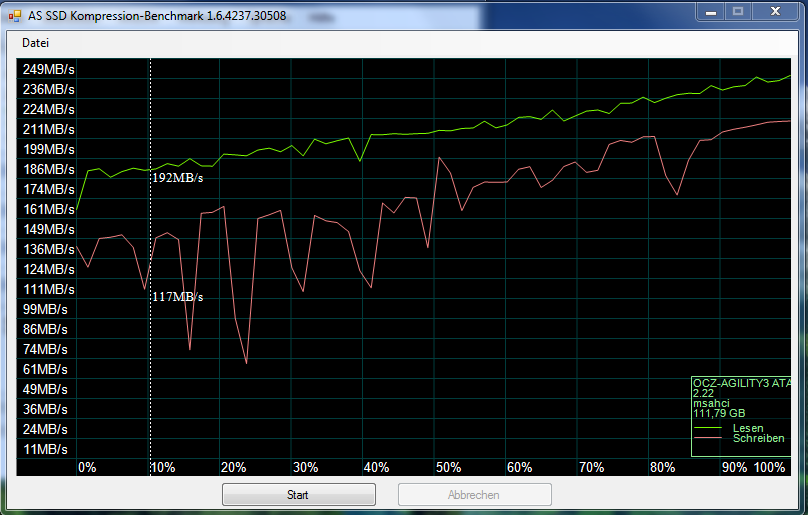

Die Werte passen soweit, aber das muss nicht immer bedeuten, dass wirklich alles in Ordung ist. Mach mal den Kompressionstest, wenn da zu viele Zacken nach unten sind, dann hält die SSD irgendwas auf oder sie hat einfach eine total inkonstante Performance. Das können aber auch Systemzugriffe auf die SSD sein. Außerdem wäre ggf. ein FW Update zu überlegen.

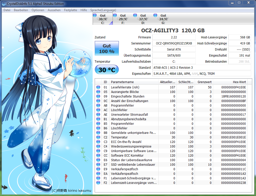

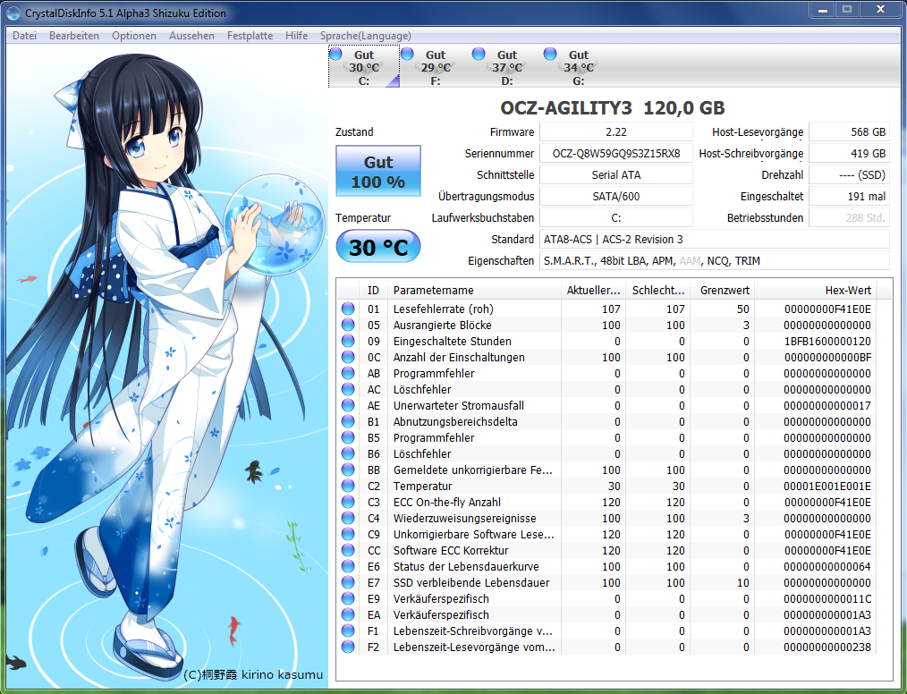

Bootverzögerungen können aber auch oft an anderer HW liegen, z.B. an Fehlern bei einer der anderen HDDs, prüfe mal deren S.M.A.R.T. Werte mit CrystalDiskInfo.

Hier die Screenshots vom Kompressionstest, und von CrystalDiskInfo:

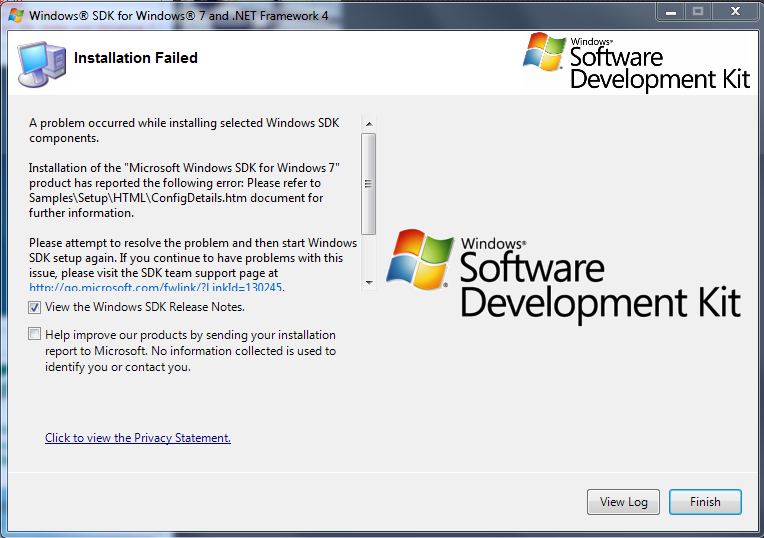

Sehr seltsam, was sagt der Link zu dem Fehler? Du kannst ja mal einen guten Teil der freien Kapazität mit h2testw testen, wenn da Fehler auftreten, dann ist es um die Datenintegrität sowieso schlecht bestellt und ein Austausch der SSD angebracht. Vorher aber mit Memtest86 mal das RAM testen, dazu von CD oder USB-Stick booten, min. 6 PASS abwarten und es darf dabei kein Fehler auftreten (also am Besten über Nacht laufen lassen).
