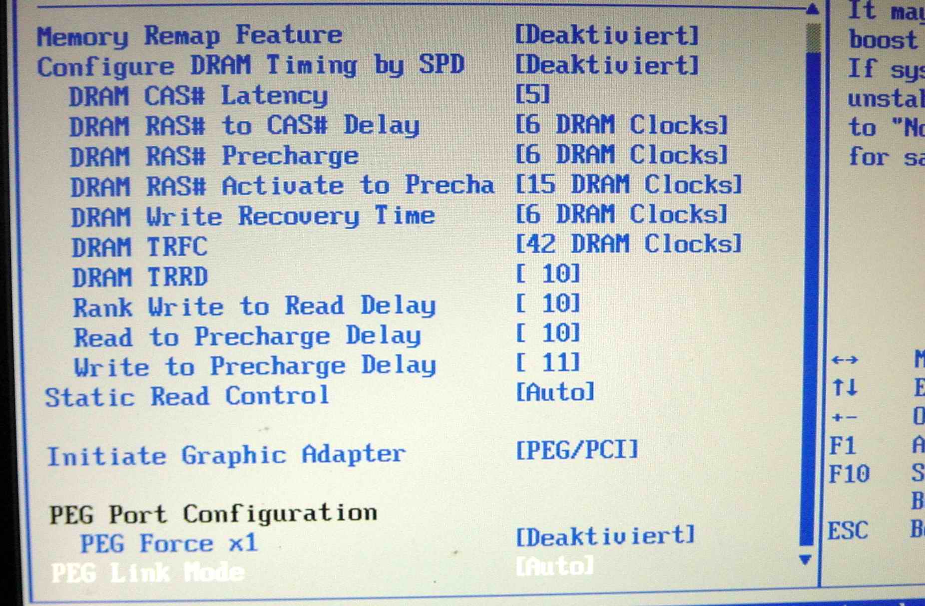

Ich habe mir bei Alternate diesen RAM: http://www.alternate.at/html/product/details.html?articleId=244159&showTechData=true
nachdem ich meinen alten Kingston-RAM (2x1gb) gegen den neuen OCZ (2x2gb) getauscht habe, wollte mein PC erst nach einem BIOS-Reset wieder hochfahren.
allerdings dann logischerweise wieder auf standard-settings.
Sandard ist bei mir: FSB 266
CPU: 2,13ghz
RAM: 800mhz (2,1V)
Mein PC läuft aber seit mehr als einem Jahr so: FSB 425
CPU: 3,40ghz
RAM: 850mhz (2,1V)
Mit dem neuen Speicher komme ich jetzt nur mehr auf max FSB 400! Darüber fängt Prime an Fehler zu liefern, genauso MEMTEST.
Kann es sein dass mein Mainboard mit 4GB Arbeitsspeicher nicht so hoch kommt wie mit 2GB? Es sind in beiden Fällen zwei Speicherbänke im Dual-mode belegt.
Benutze Win Vista 32 Bit, parallel Win XP und es ist das gleiche Verhalten.
Wenn ich die Timings nicht von Hand einstelle sondern per "SPD" startet der Rechner nicht mehr. Ich glaube aber dass das mit dem alten Speicher auch so war.
Eine Spannungserhöhung auf bis zu 2,25V bringt jedenfalls nichts.
Was kann ich noch versuchen um den zumindest den RAM mit dem entsprechenden Teiler auf 1000mhz laufen zu lassen?
Spannung der NB erhöhen? Der nächste Spannungsschritt wäre bereits rot hinterlegt!

Welches Board verwendest Du? Eine Erhöhung der NB Spannung sollte eigentlich Abhilfe schaffen. Wenn diese Riegel mit Powerchips ausgestattet sind (wie etwa auch die G.Skill DDR2-1000 4GB), dann erhöhe mal den trfc-Wert auf hohe 40er Werte, sofern möglich. Schließlich hat es bei einigen auch geholfen, diverse Subtimings leicht zu erhöhen, schaue mal bitte in diesen Thread: https://www.computerbase.de/forum/threads/probleme-mit-oc-seit-ramwechsel.362766/page-3

mein board ist ein asus p5b deluxe. habe jetzt versucht de beiden anderen speicherbänke zu benutzen, hat nichts gebracht (wie vermutet).
erhöhung der NB-Spannung war ebenso erfolglos.
mit FSB 333 und RAM 1000mhz startet er auch nicht, genauso wenig wie mit nur einem der beiden Module. da sich aber beide auch einzeln so verhalten, kann ich mir nicht vorstellen dass es am RAM liegt, oder?
ich suche gerade nach einem neueren BIOS, vielleicht gibts schon eines.
die timings habe ich so wie von dir auch dargestellt eingestellt gehabt.
das deaktivieren von Static Read Control hat, ebenso wie das BIOS-Update, nichts gebracht.

Selbstverständlich, wenn du den Ram 1:1 also auf eigentlich 266MHz laufen lässt, werden die Timings per SPD auf 3-3-3-8 etc gesetzt... das kann ja mit fsb 400 dann gar nich mehr laufen ;)
Die Spannung mal auf 2.15V gestellt? Das Board untervolted für gewöhnlich und wir wissen das die Riegel meist wirklich Ihre 2.1V brauchen, falls das nicht hilft meld dich mal im OCZ Support Forum und frag NicoOCZ was er da vorschlägt. Falls die Riegel mehr als 2.15V brauchen müssen sie wahrscheinlich umgetauscht werden.
