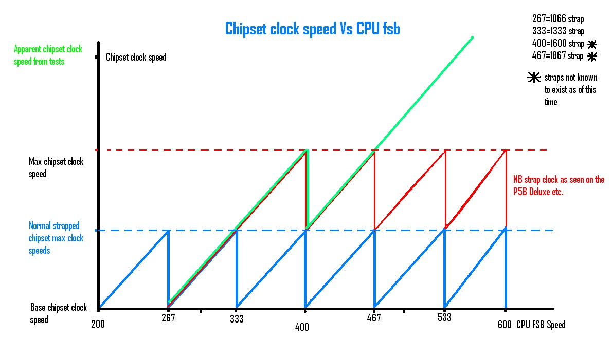

Hatte auch mal ein ähnliches Phenomän bei FSB 400. Bei FSB 390 ohne Probleme und alles darüber war unmöglich stabil zu bekommen. Zuerst war mir das Phenom unerklärlich und im Forum konnte mir auch keiner helfen.
Aber als ich das letzt mal übertaktet hab, bin ich glaube ich auf die Lösung gestoßen.
Die Load Line Calibration war aktiviert, und dadurch brauch ich deutlich mehr VCore unter Last um es stabil zu bekommen als ohne LLC. Die Spannung war zwar schön stabil und auch unter Last brach sie nicht ein (VDroop fast Null).
Aber ich brauch ohne LLC für 3.4 GHz (Q6600) ca. 1.32V, aber mit LLC 1.4V, damit es Primestable ist.
Und wenn ich mit LLC unter 1.4 gehe, dann hab ich nach kurzer Zeit einen Fehler unter Prime.
Vll hilft dir das beigelegte bild!
Bedeutet soviel das bis zu einem bestimmten FSB alles stabil ist, dann wird es kurz unstabil und paar mhz weiter wieder völlig stabil!

@Sharkoon05
Ja kann ich.
Nur die Abbildung alleine wird ihm wahrscheinlich nicht viel bringen.
Wenn du schon mit dem Strap anfängst, dann schreib auch hin was er einstellen soll.
Oder erwähn zumindest das Wort FSB Strap, damit er googeln kann.
Er sollte mal seine ganzen Bios-Settings posten - dann gibt es nicht mehr so viele Möglichkeiten beim raten. :D

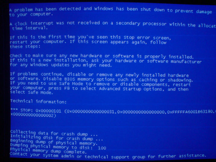

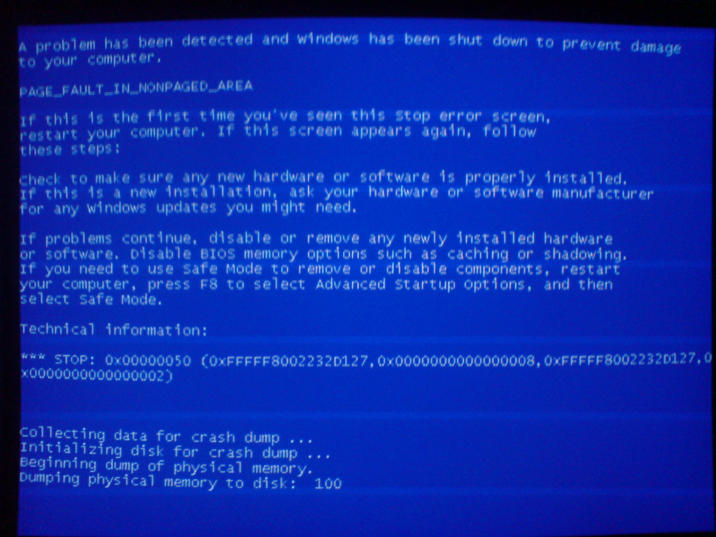

hallo!
ich hab auch einen q9550 auf einem asus p5q deluxe. 4gb ocz reaper pc8500.
ich bekomme bei prime sofort folgenden fehler:
"[Tue Aug 26 16:59:22 2008]
FATAL ERROR: Rounding was 0.5, expected less than 0.4
Hardware failure detected, consult stress.txt file.
[Tue Aug 26 17:00:03 2008]
[Tue Aug 26 17:04:15 2008]
FATAL ERROR: Rounding was 0.48828125, expected less than 0.4
[Tue Aug 26 17:48:45 2008]
[Tue Aug 26 18:02:31 2008]
das ganze immer beim 3. und/oder 4. thread, diese beiden kerne gehen dann auch runter auf 0% auslastung.
bios is aktuell. six engine hab ich deinstalliert, weil ich auch seit dem bios flash bluescreens bekommen hab und ih davon ausgehe, dass es an diesem prog lag.
kann mir jemand helfen?
unten mal 2 solche bluescreens, die ich hatte. zuerst kamen sie nur, als ich mal bei sixengine die cpu hochgedreht habe. dann nach dem biosflash auf aktuellste version einfach so. daher denk ich dass das sicher mit dem programm sixengine und dem neuen bios zusammenhängt. aber warum prime nicht läuft weiß ich dann immernoch nicht.
