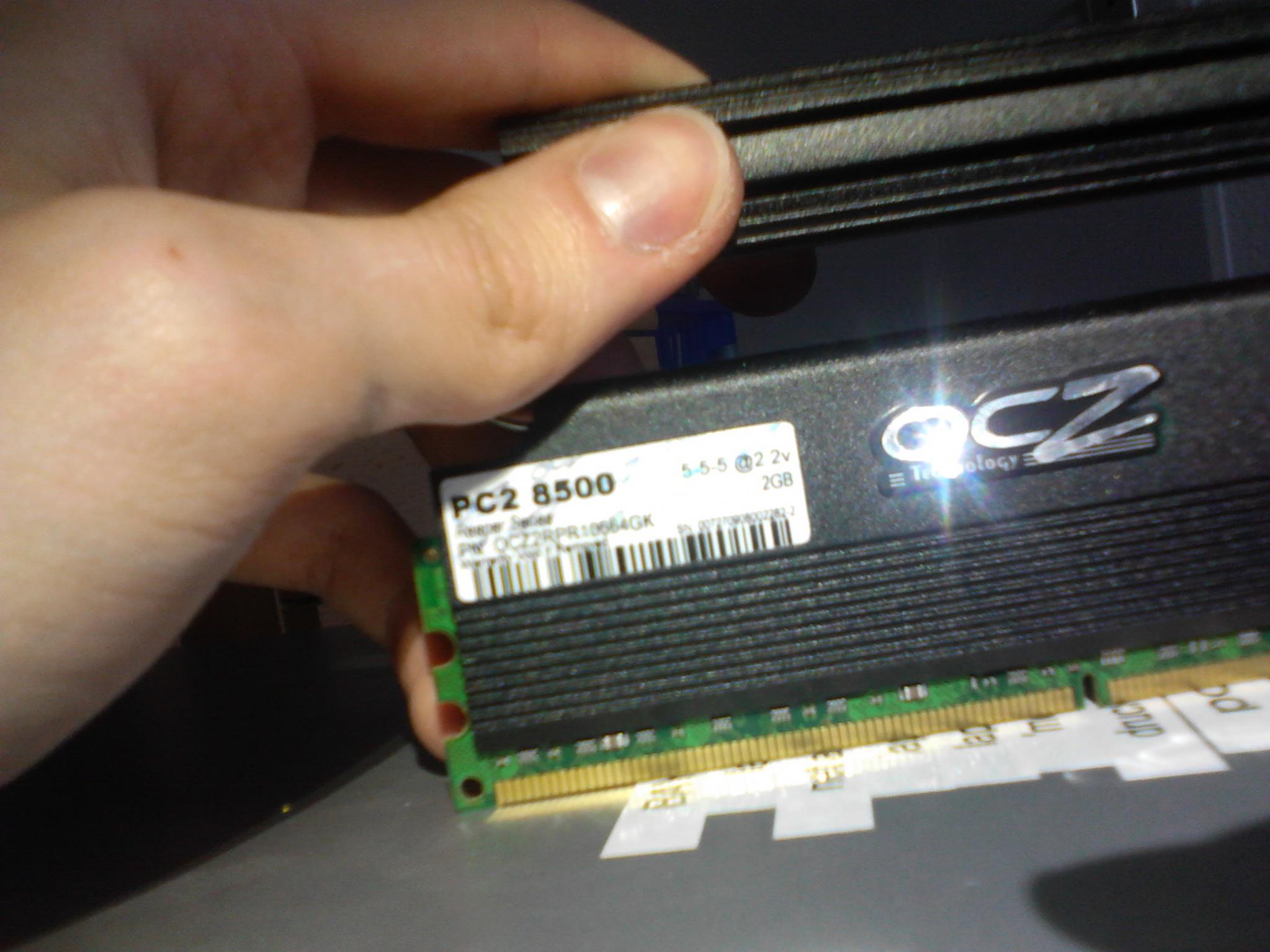

Hi !

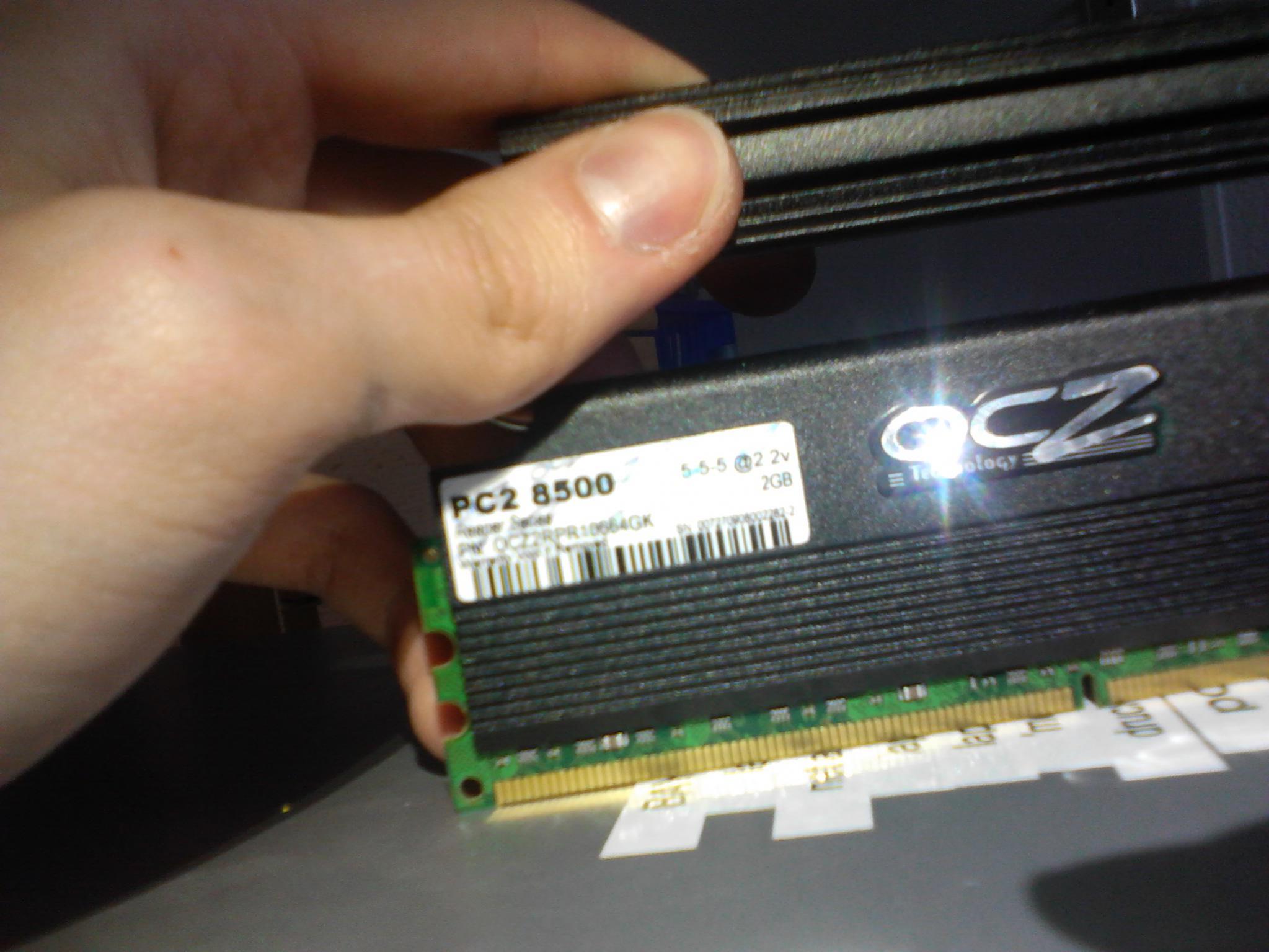

Ich habe folgendes Board: Gigabyte MA770-UD. Mit diesem RAM: https://www.computerbase.de/forum/attachments/ram-jpg.257009/
Board hat ihn auf DDR2-800 eingestellt und das läuft auch im DualChannel stabil.

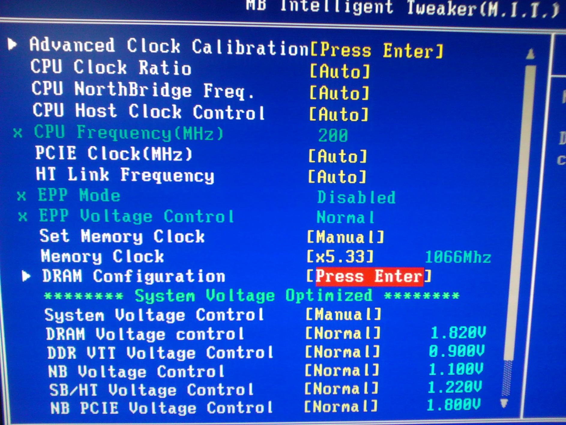

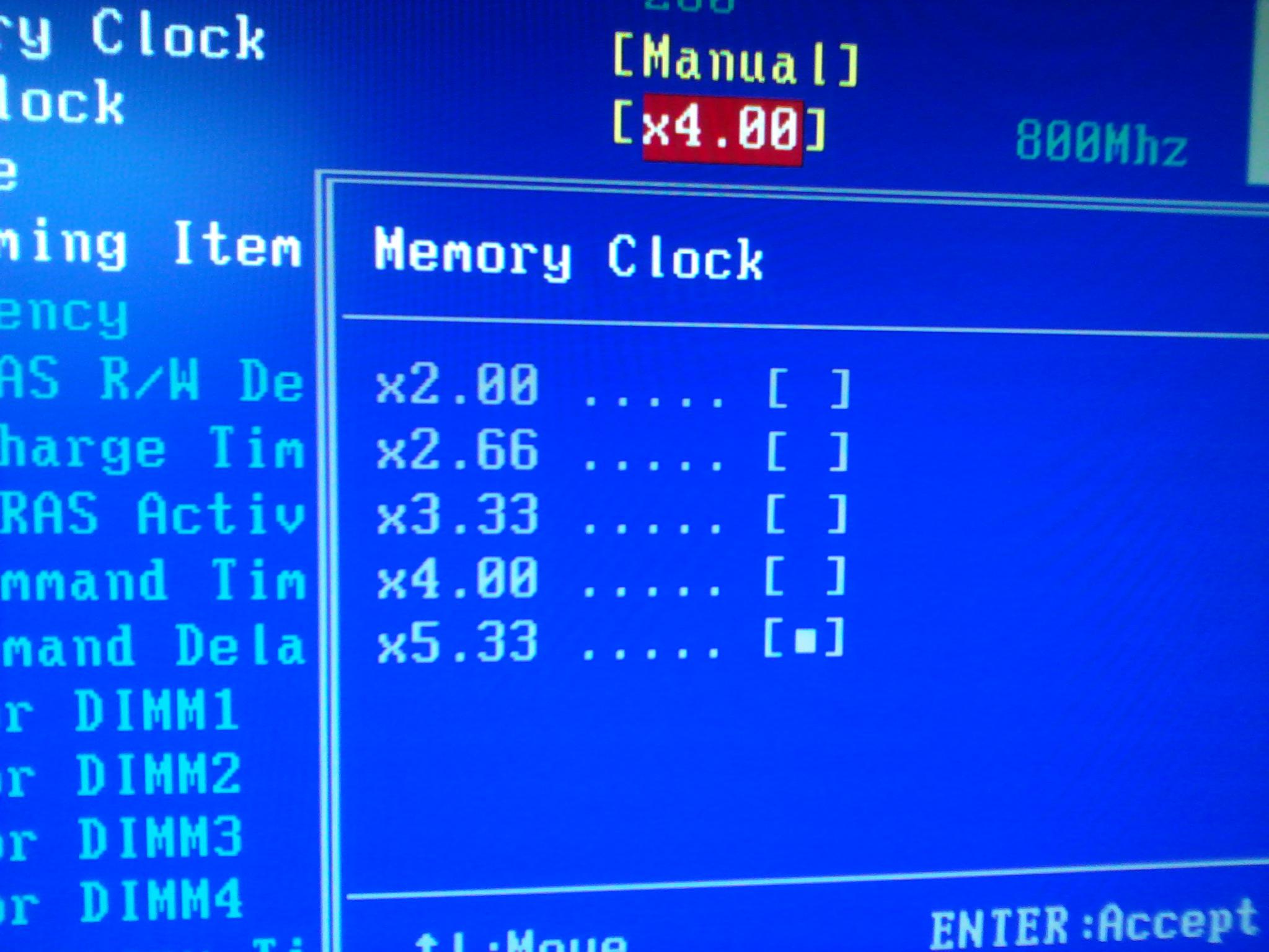

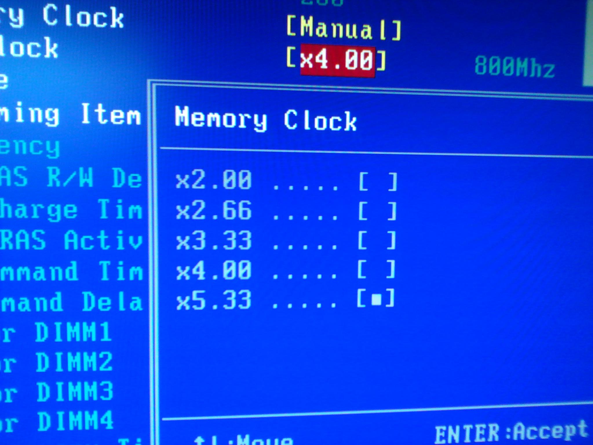

Der Ram ist aber 1066er. Stell ich hier: https://www.computerbase.de/forum/attachments/bios2-jpg.257011/ auf x5.33 startet der Rechner nicht mehr und muss per CMOS Reset aufwändig gelöscht werden -.-

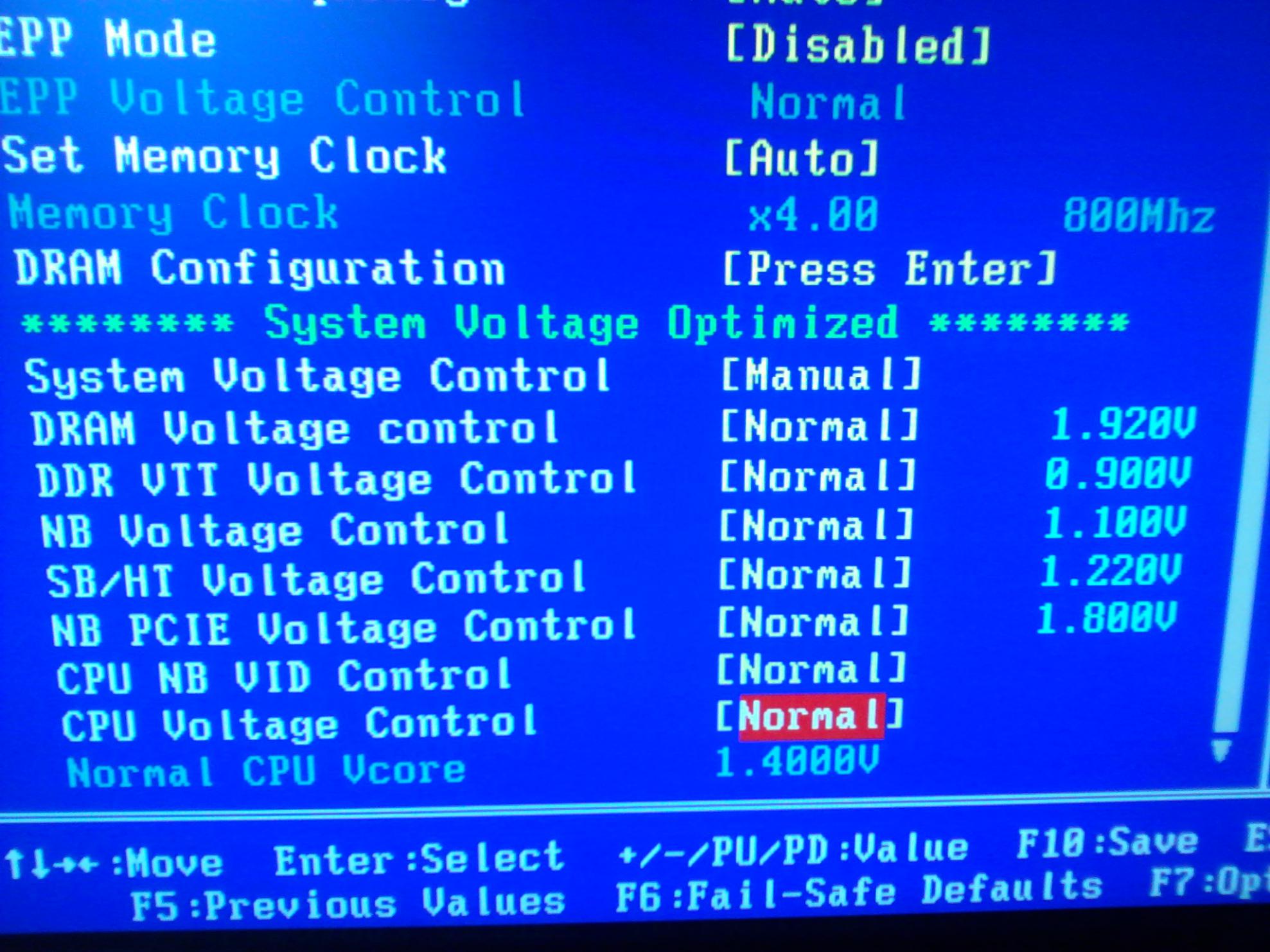

Da auf dem Ram ne 2.2V aufgedruckt ist, hab ich hier: https://www.computerbase.de/forum/attachments/bios1-jpg.257010/
mal bei DRAM Voltage auf 2.2 gestellt. Ebenfalls ohne Erfolg.
Hat Jemand ne Idee?

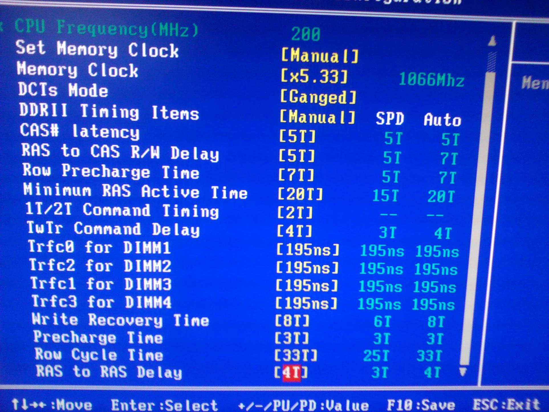

hmm latenzen wären ne möglichkeit. Da steht ja 3mal ne 5 drauf. Was wäre das im Bios? Glaub da hab ich 4 Optionen...

Timings von Hand eingeben?
Welche das sind steht bei CPU-Z
Ansonsten: CL - tRCD - tRP - tRAS
Mit den wichtigsten Latenzen sind gemeint:
CAS Latency(CL) -5
Ras to Cas Delay (tRCD) - 5
Ras Precharge (tRP) -5
Cycle Time (tRAS) -15 oder 18 probieren
+CommandRate, die auf 2T stellen

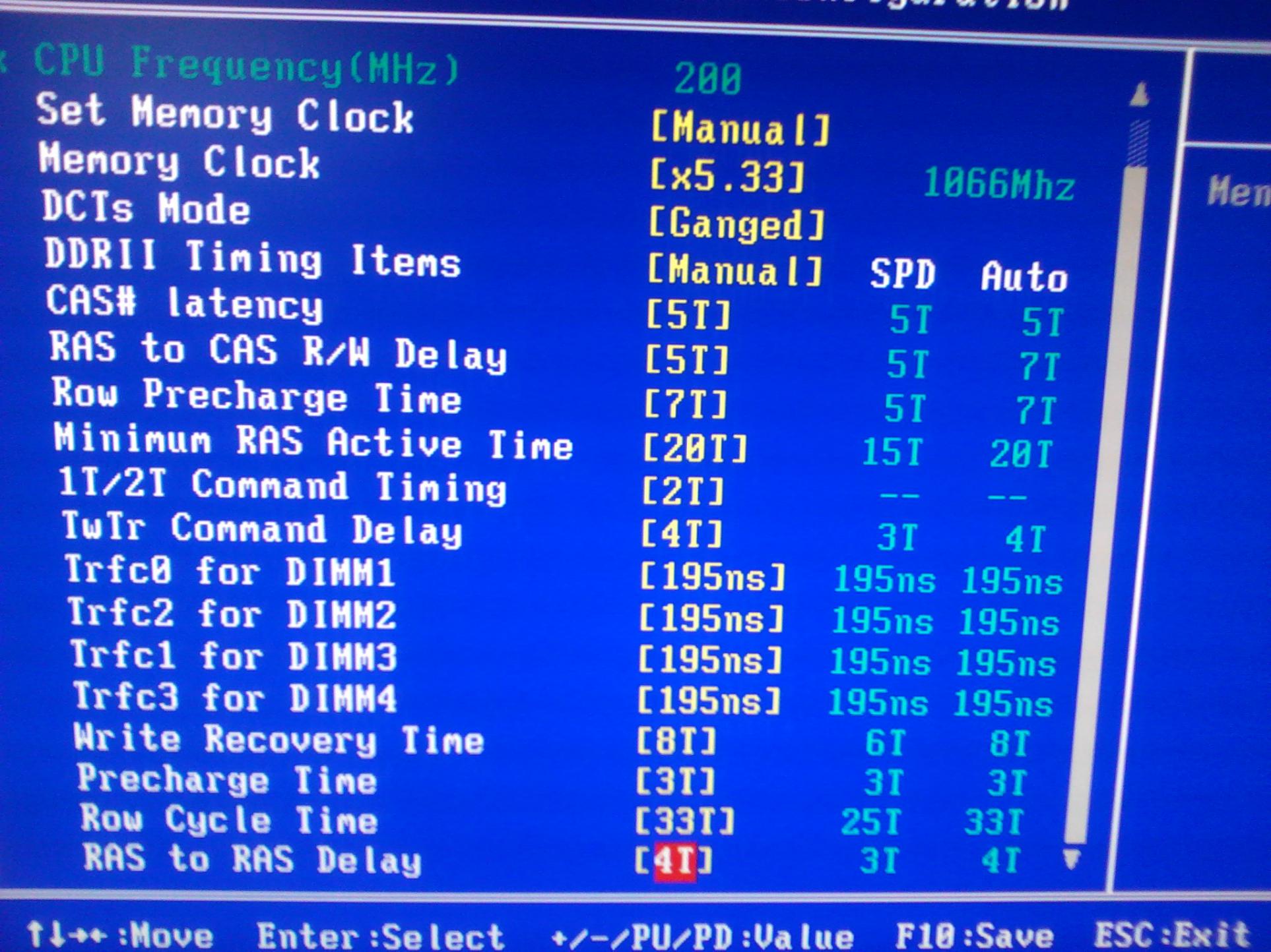

2.3V hab ich noch nich getestet. Erstmal will ich das mit den Timings versuchen. Dafür müsste ich aber wissen wo ich überall ne 5 reintippe. Keine Lust wieder den Mist zu reseten >.< Zumal dass dann nie beim ersten ma geht.
/Edit: Ah da war ich zu langsam. Danke sveba !
Bei "DRAM Configuration" rein und die Werte die ich oben schon geschrieben hab mal probieren.
wahrscheinlich mußt du erst mal von Auto auf Manuell stellen damit du die Sachen verändern kannst
@Sje2006:
Nene hab nen Phenom II Black edition (steht ja oben schon).
Ehm die Optionen erschlagen mich grad. Wo muss ich was einstellen? Siehe Anhang.
Ich habe Timings schon immer gehasst...

"Advanced Clock Calibration" = disabled
Stell das BIOS im BIOS auf "default" - sollten die RAM-Module NICHT auf "5.33" ( 1066 ) gestellt werden, so belass es zunächst bei "800" und teste mit "memtest86+" die RAM-Module - gibt es keine Fehleranzeige so versuch es mit "1066" -

Du kannst auch auf den unganged Mode umstellen.
Der ist meist kompatibler als der Dual-Channel Ersatz.

so...nach 3 maligem Resetten ist immernoch alles beim alten >.< Man man...
Hat alles nich geklappt. Hab die Spg. auch mal hoch auf 2.3 geschraubt. Ab und zu hat er den Ram allerdings erkannt. Durchgestartet ist er aber nicht. Hing immer iwo nach oder vorm POST.
Advanced Clock Calibration > Enter
Advanced Clock Calibration = disabled
RAMs = 5-5-5-15 / TRC 34 / TRFC 110 / CR = 2T "1066" (533) bei 2,1V
6-5-5-18 / TRC 34 / TRFC 110 / CR = 2T "1066" (533) bei 2,1V
6-7-7-27 / TRC 34 / TRFC 110 / CR = 2T "1066" (533) bei 2,1V
