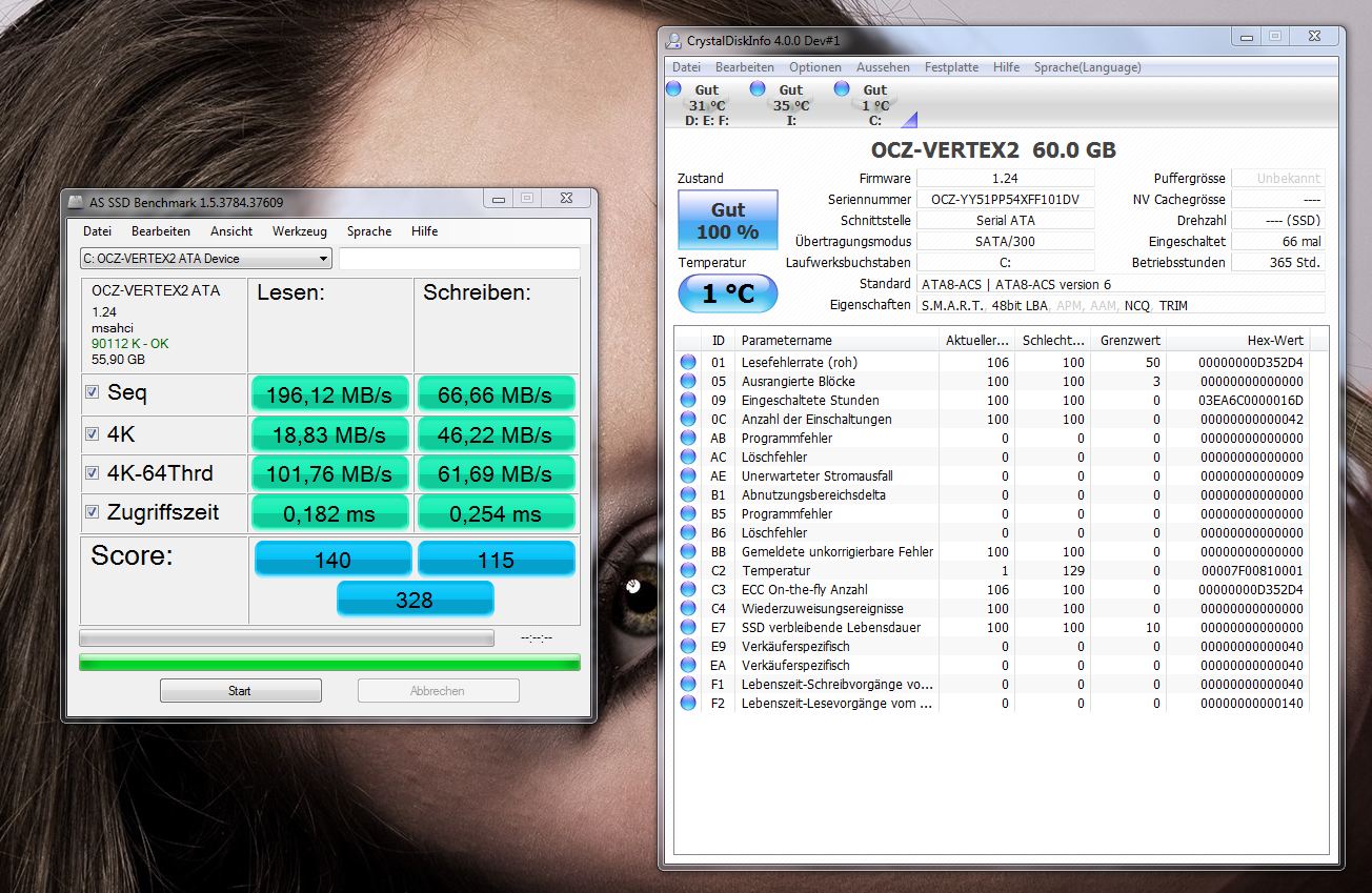

Du hast definitiv eine 34mn Version. Wie schon durch diverse Vorposts beschrieben einfach auszurechnen:
111,9 Gib netto = 34nm
107 Gib netto =25nm
Deine Screenshots beweisen lediglich dass du deine ssd mit häufigen Benchmarks in den
"Selbsterhaltungsmodus" getrieben hast, und sie dadurch langsamer schreibt.
Lass sie einfach für ein paar Stunden in der Woche im ausgeloggtem Zustand "idlen" damit
sie sich wieder erholen kann. Dann sollte sie nach 1-2 wochen wieder schneller werden.
Die ASS-Benches meiner nicht kaputt-gebenchten 60GB Vertex2E deuten wie bei Aurum auf eine mit 25nm, wobei die 55,9GB wohl eher ein Hinweis auf 34nm sein sollten...;)
Kaufdatum war ca. 1.12.2010.
Grüße
Uwe
Die 25nm gibt es meines bescheidenen Wissens nicht mit einer Firmware unter V1.28, egal was die Benches sagen. Laut dem Screenshot benutzt du den Microsoft Standardtreiber, der dafür bekannt ist etwas langsamer zu sein als zB der von Intel.
Ja, aber etwas langsamer sind hier 60+ MB pro Sekunde beim Schreiben weniger :D SSDs sind also doch noch nicht wirklich ausgereift ^^
@UweW
deine Firmware ist 1.24
@aurum
deine Firmware ist 1.25
die 25nm werden erst ab Firmware 1.26 unterstützt.
