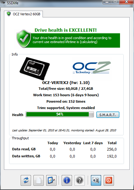

könnte bitte mal jmd. von euch, der auch eine OCZ Vertex 2 60 GB sein Eigen nennt mal ein Screenshot von AS SSD Benchmark posten?
Hier mal von meiner in meinem Netbook (Acer 1810T). Da limitiert wohl auch die CPU Geschwindigkeit.
Man sieht aber nach ca. 150 Std. schon einen Leistungsabfall bei den Werten.
Aber mir ist es schnell genug. Und ausserdem wollte ich sie ja auch nur wegen der Mobilität haben. -

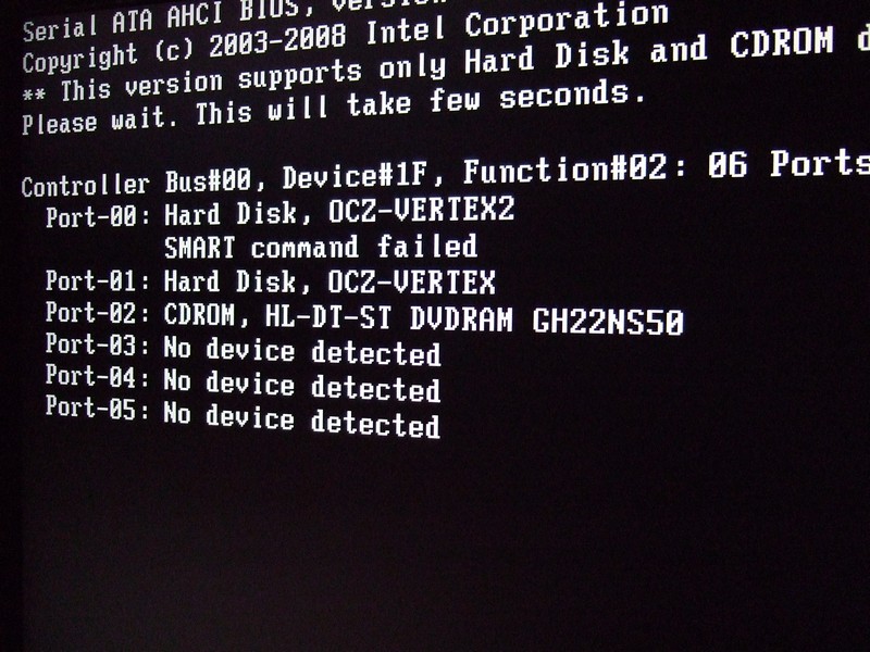

habe mir auch mal die Vertex2 zugelegt und habe mal direkt ne frage zu meinem Bootscreen.
da steht unter dem drive: SMART command failed
ist das normal / bzw. bei Euch auch so?
Hmm, bin mir relativ sicher, dass bei mir keine Fehlermeldung kommt, sondern Smart Status OK.
Hallo EspE,
Ich bekomme die selbe Fehlermeldung auch. Das liegt an der Firmware (1.11), ist aber sonst nicht weiter schlimm. wenn es dich stört, könntest du auf die 1.10er zurückflashen, oder du wartest einfach auf ein Update, bei dem das hoffentlich behoben ist.
EDIT: Hier ein Thread im OCZ Forum: http://www.ocztechnologyforum.de/fo...ewarefehler-1.11-gt-BIOS-SMART-Command-Failed
Das Problem haben viele ;-)
