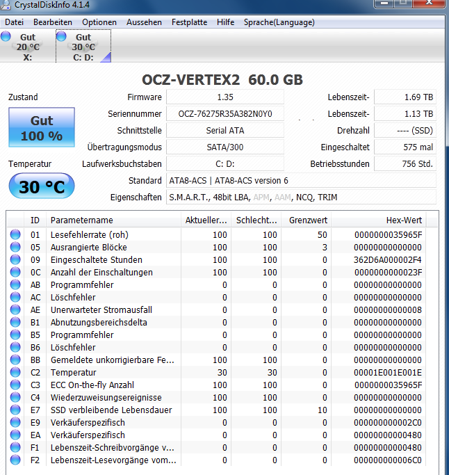

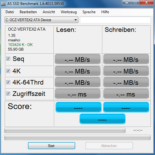

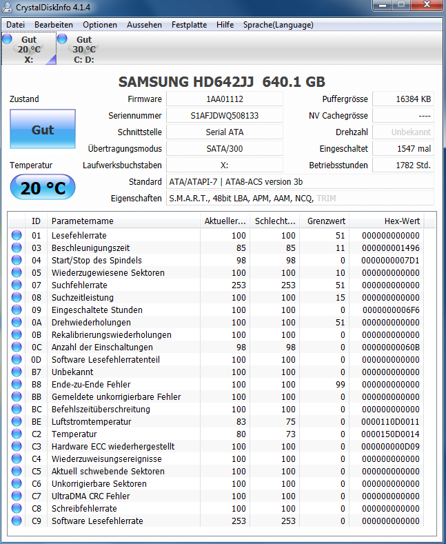

Du konntest nicht in die Datenträgerverwaltung? Poste bitte mal den Screen von CrystalDiskInfo mit allen S.M.A.R.T. Werten (Fenster ggf. aufziehen) für jede Platte bei der oben Vorsicht steht, das könnte auf ein Problem einer anderen Platte hindeuten. Ein Screenshot vom AS-SSD Benchmark wäre auch aufschlussreich bzgl. des verwendeten Treibers.
@holt
komm leider heute nicht mehr dazu aber der Treiber ist "msahci" verwende Ich auch bei meiner M4
sehe aber gerade das beim AS SSD Benchmark bei der M4 2x OK da steht hinter msahci u. hinter 1024 K
meine in Erinnerung zu haben das bei der OCZ hinter msahci gar nichts steht also kein OK, das wäre sehr merkwürdig muß morgen nochmal schauen bzw. die Screenshot´s machen - habe Ich schon ewig nicht mehr gemacht werde Ich mit dem
Windows Snipping Tool probieren!:freak:
AS-SSD zeigt erst in der neuesten Version das Ok hinnter dem Treiber an, Du hast also wohl unterschiedliche Versionen von AS-SSD auf den Rechnern.

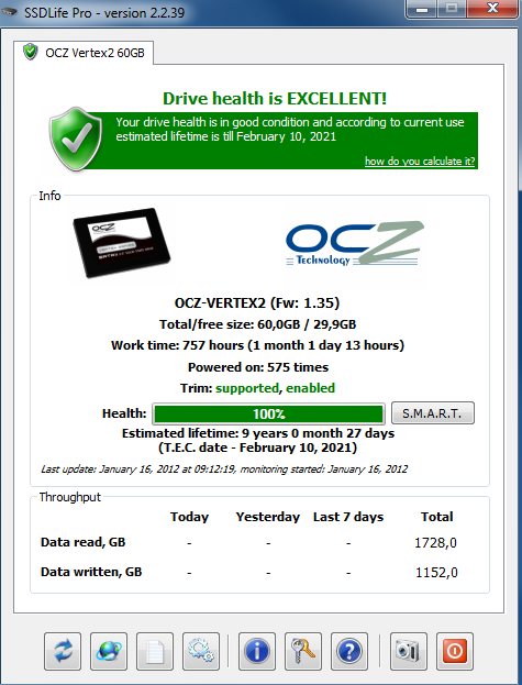

So schaut alles gut aus!
