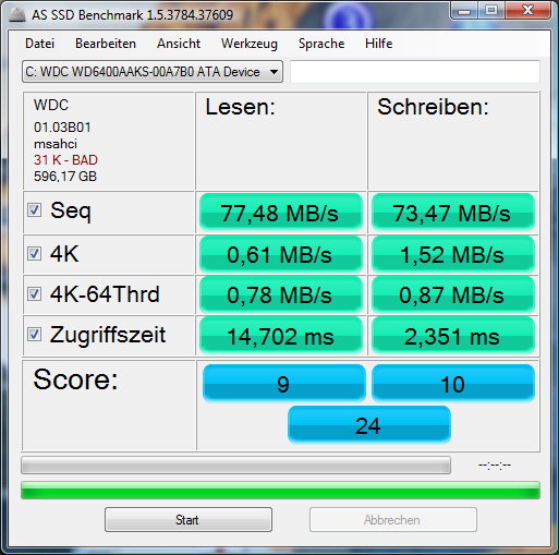

Schau Dir mal an, was AS SSD mit einer WD Caviar blue 640 GB macht - und das ist ja keine langsame HD! Das relativiert die "langsamen" Ergebnisse von AS SSD!

Ich verstehe Dein Problem nicht!
Du vergleichst eine kleine langsamere 60 GB SSD mit einer 120er! Eine 240er ist auch noch mal schneller als eine 120er!
Bei den Zugriffszeiten und Geschwindkeit gibt es aber auch noch andere Faktoren die eine Rolle spielen:
- ist die SSD voll
- ist sie leer
- welche Firmware
- übrige Systemkomponenten
- CPU Power (ja, spielt auch eine Rolle)
- welcher Mainboard Treiber
Lies Dich einfach mal in die Materie ein. Hier gibt es auch schon eine Menge wissenswertes:

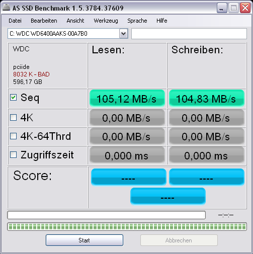

@ Lars_SHG: Hab auch die WD HDD ... aber ich habe im sequentiellen Test mehr als Du, aber ka woran das liegt ;)
das ist wie bei den SSDs oder bei anderen HDs auch, wenn irgendein anderer Vorgang zwischenzeitlich läuft, wird der Bench gestört und die Geschwindigkeit langsamer!
Die Werte von Dir erreiche ich auch wenn ich alles abschalte, darum ging es mir aber nicht - es ging nur um den Vergleich da viele denken, "die SSD ist unter AS SSD Bech ja nicht schneller als eine HD"!
Und das stimmt eben auf vielfältige Art und Weise nicht!
