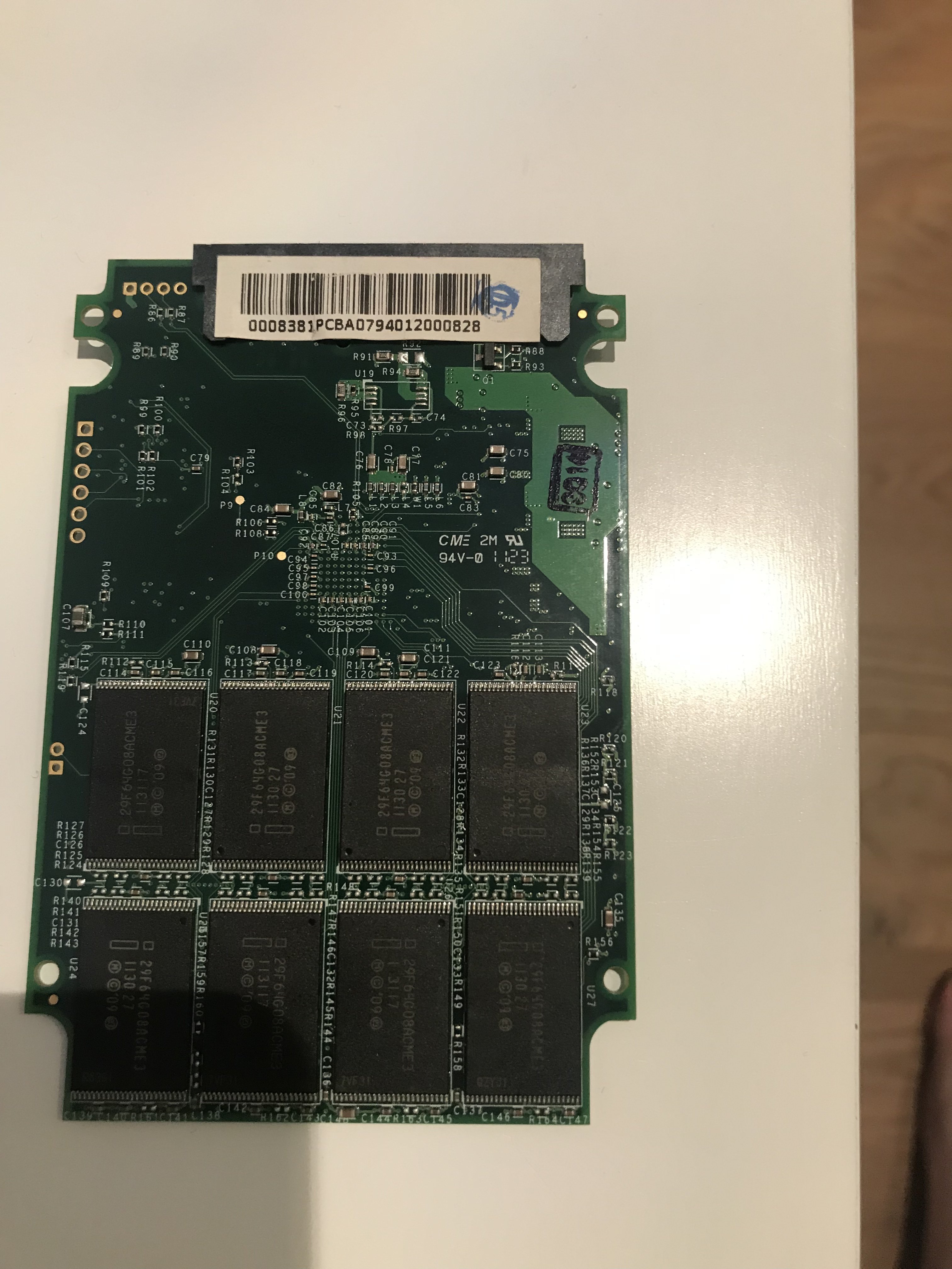

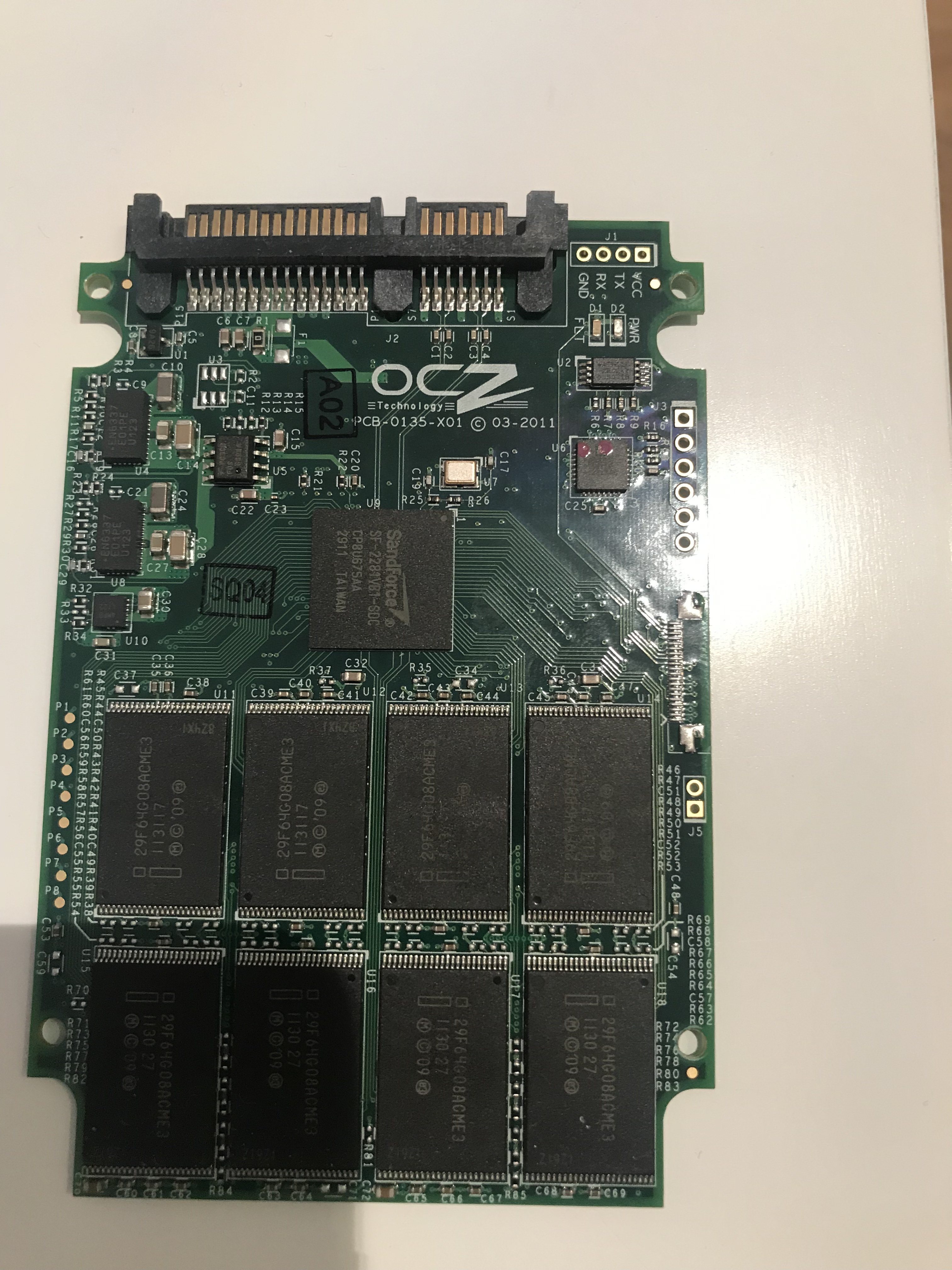

Dann mache doch mal ein Foto, achte darauf das man auch die Beschriftung der NANDs sehen kann. Das einzige was man hier noch probieren könnte, wäre ein Aufbacken, denn wenn eine kalte Lötstelle das Problem ist, könnte man diese somit nochmal für eine bestimmte Zeit animieren wieder Kontakt herzustellen.

Das waren dann aber die nachdem Toshiba die SSD Sparte von OCZ aus deren Konkursmasse gekauft hat. Davor war die NAND Qualität oft so bescheiden, dass bei einigen Serien die Ausfallraten sehr hoch und nicht wenige SSDs direkt DoA waren und DoA ist bei einer SSD mit hoher Wahrscheinlichkeit darauf zurückzuführen, dass die NANDs in der Zeit zwischen Fertigung und Einsatz beim Kunden die FW "vergessen" haben. Da wurden also offensichtlich NANDs der untersten Qualitätsstufen mit einer total miesen Data Retention Time verbaut.
Aber nicht alle OCZ SSDs waren gleich, manche waren schlimmer, bei anderen hat OCZ selbst vor dem Konkurs offenbar schon auf bessere NAND Qualität geachtet, aber bei vielen wurde einfach nur das verbaut was billig zu bekommen war und guten Qualitäten sind nun einmal nicht billig zu bekommen. Es hat eben mehrere Gründe warum ich nur SSDs von NAND Herstellern oder deren Tochterfirmen mit einem DRAM Cache kaufen und empfehlen. (Von denen ohne DRAM Cache ist im Alltag nicht so viel zu erwarten, nur die Intel Optane SSDs sind mit ihrem schnelle 3D XPoint als Medium eine Ausnahme und auch ohne DRAM Cache schnell, aber die spielen auch preislich in einer anderen Liga.)

Kalte Lötstelle gibt es nicht.
Die Chips dürfte alle BGA sein, also mit den Lötstellen auf der Unterseite, Du kannst also die Lötstellen gar nicht sehen.
tomatoes schrieb:
Warum dann das Foto?
Darum hatte ich gebeten, mich würde interessieren was für NANDs da verbaut sind, deshalb ja auch der Hinweis "achte darauf das man auch die Beschriftung der NANDs sehen kann."

Hier:
