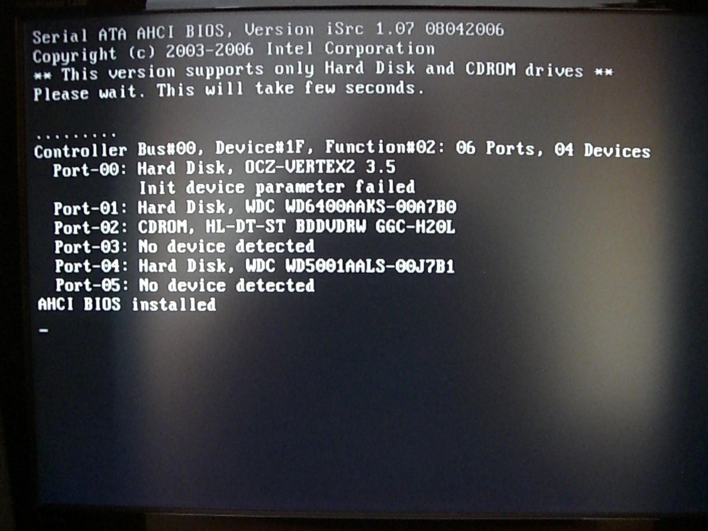

ich habe da ein Problem mit meinem Rechner, seit dem ich eine OCZ Vertex2 120 Gigabyte als Systemfestplatte eingebaut habe.
Mein System besteht aus einem GA EP35 DS4 rev.2.1 Bios F6 mit Windows 7 64bit. Ich habe die GB-Mainbordtreiber installiert, alles was aktuell zu bekommen ist. Leider ist es mir nicht gelungen die Vertex2 im AHCI Modus (nennt man des so?) zum laufen zu bringen.

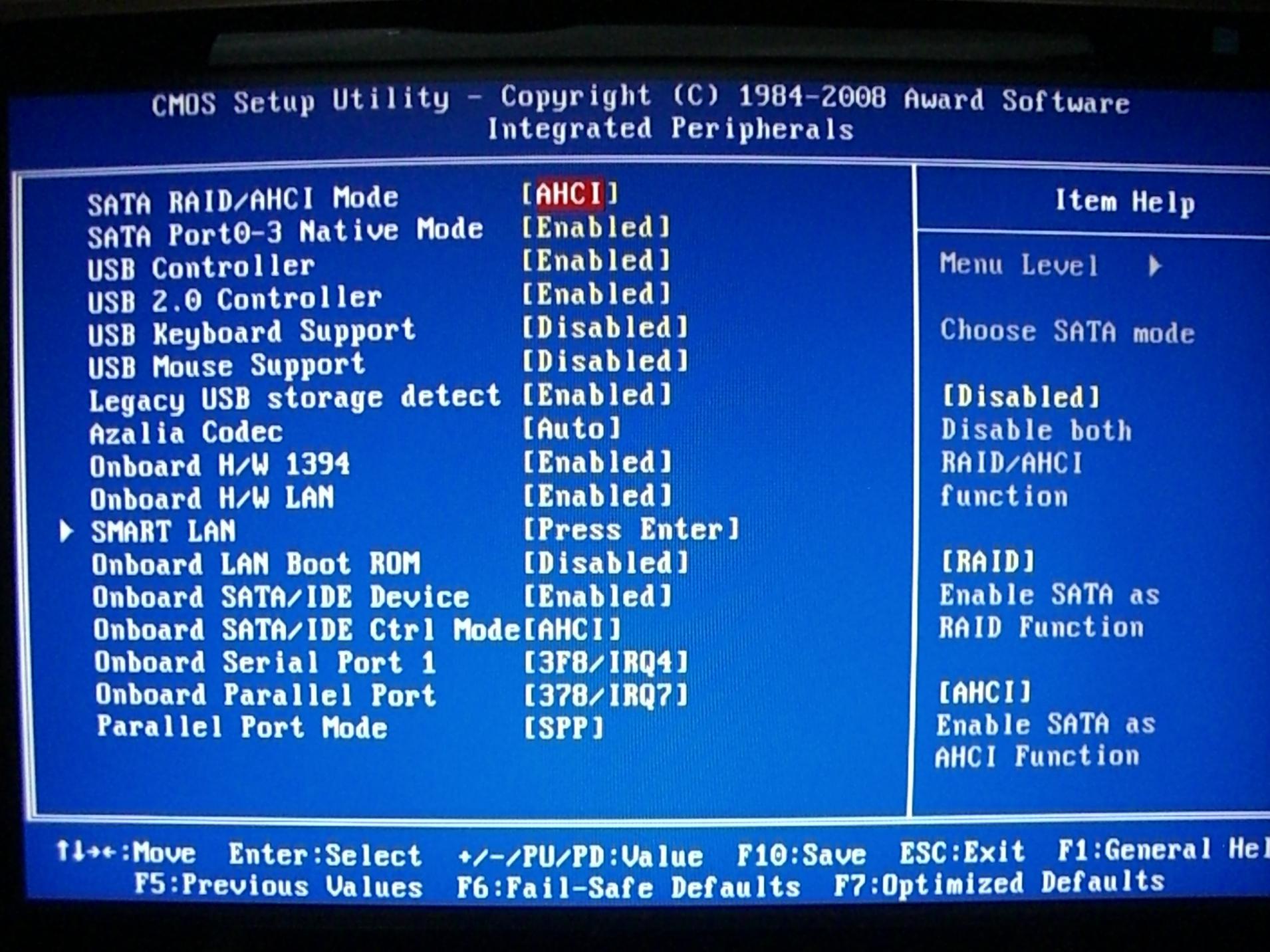

Wenn ich die Vertex2 an einem der sechs gelben SATA Schnittstellen anschließe bekomme ich die Meldung Init Device parameter failed (Bild1) beim Hochfahren. Im Bios (Bild 2) habe ich AHCI bei SATA RAID/AHCI Mode eingestellt und bei Onbord SATA/DIE Ctrl Mode ebenfalls.
Doch das System erkennt die Platte nicht.
Bei der Windows Installation wird angezeigt, dass die Platte nicht als Systemplatte zu Verfügung steht bzw. keine Partition. Auch das Installieren mit dem Gigabyte motherboard_driver_sata_gb_sata2raid_bootdisk_64 brachte keinen Erfolg.

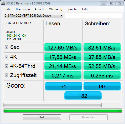

Wenn ich die Vertex2 mit diesen Bios Einstellungen an die GSATA (Lila) Schnittstelle anschleiße bekomme ich sie zum laufen allerdings wird sie bei AS SSD Benchmark (Bild 3) im JRAID Modus angezeigt. Der einzige Vorteil daran ist das es geht, nur kann das ja nich der Sinn sein.

ich seh ja, von 0-3 ist der sata modus auf native, hast du des scho versucht?

Generell meldet das BIOS beim starten zwar diese (Fehler-)Meldung, allerdings erkennt es auch die Festplattenkennung, wie Du ja im Screenshot festgehalten hast. So ganz falsch kann es dann schonmal nicht sein, habe ich das Gefühl ... allerdings solltest Du Dich schlau machen, ob es ein BIOS-Update für Dein Board gibt und ob eines dieser Updates überhaupt Änderungen am SATA-Controller vornimmt ... ein Blick auf die Release Notes sollte helfen.

der jmicron ist langsamer als die nativen ports, aber das siehst ja eh schon am as ss bench !

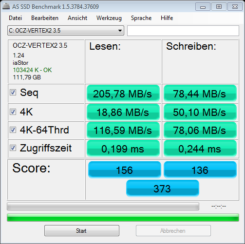

Ich habe das BIOS Update (ver. 6d) durchgeführt nun läuft die Vertex2 am SATA 0 Port wird allerdings bei As SSD Bech. als iaStore angezeigt ist das so richtig?

iAStore ist der Name des verwendeten Controller Treibers.
Sprich, du nutzt nicht den Microsoft hauseigenen MSAHCI, sondern einen selbst installierten.
Um die Frage zu beantworten - ja, alles in Ordnung :)
Die Firmware steht da übrigens auch - 1.24 (die Zahl überm Treiber spiegelt die FW Revision).
