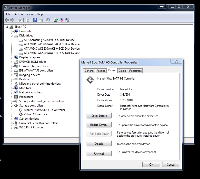

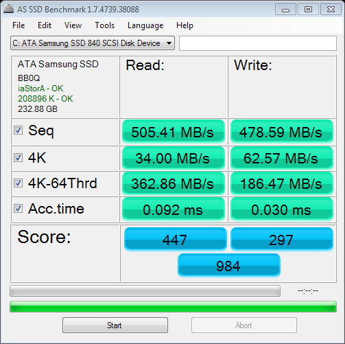

@Holt, wieso braucht man fuer den Marvel keine Treiber?
Siehe meine Screenshots, und die Performance ist auch nicht gerade schlecht.
Weil Windows spätestens seid Win 7 (ich glaube sogar seid Vista, aber mit Vista habe ich mich nie befasst) schon eigene Treiber für SATA Host Controller hat, sowohl im AHCI als auch im IDE Modus.
