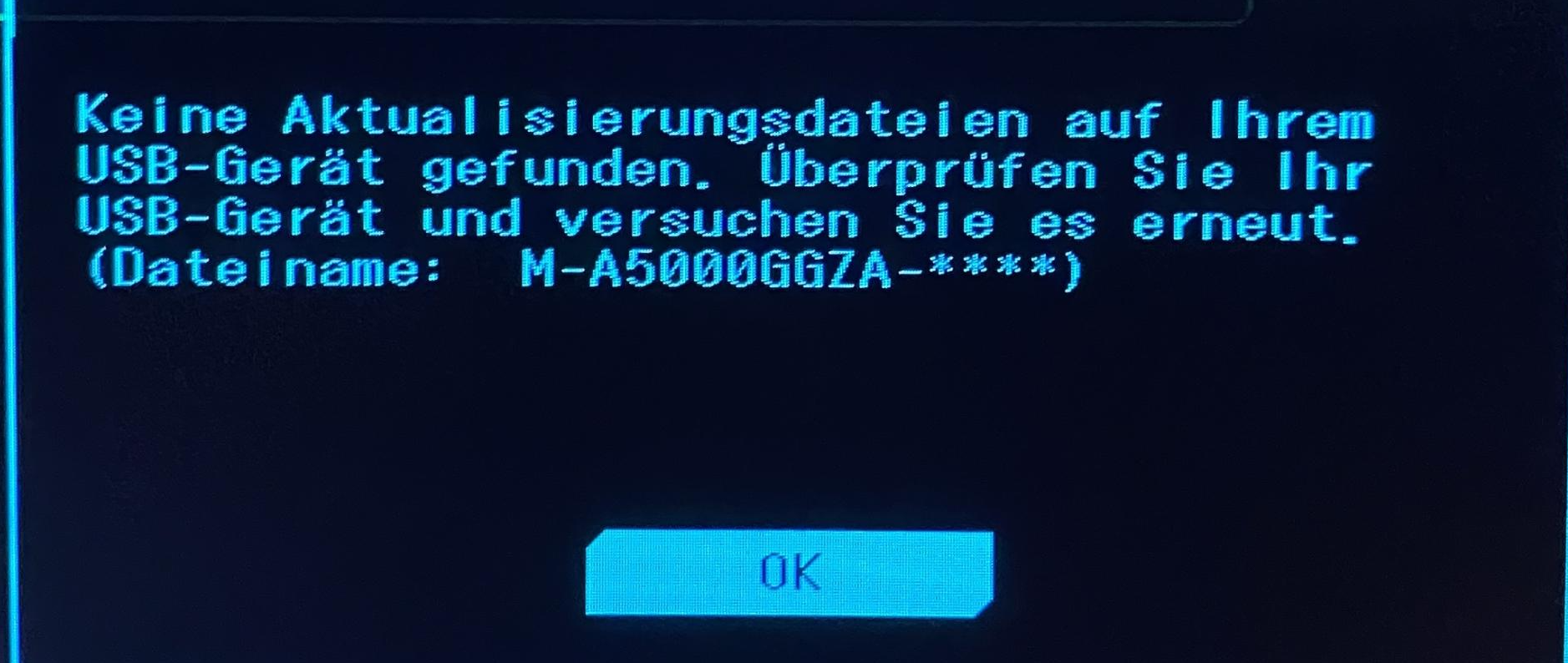

Hallo.

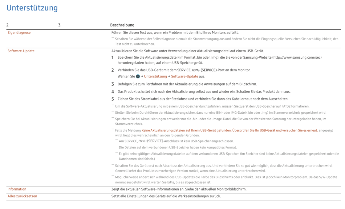

Ich habe eine halbe Stunde lang versucht meinen Monitor zu updaten. Ich habe alles laut Anleitung gemacht aber es geht trotzdem nicht. Ich habe paar Sachen versucht wie z.B den Namen an bestimmten Stellen zu ändern. FAT32 ist das USB-Format.
Das hier ist mein Monitor, das ist die Downloadseite von Samsung.
Lösung:
Usb Stick (2.0) nehmen und über cmd als Admin komplett löschen
(diskpart, list disk,
select disk X, clean, exit)

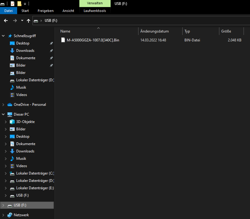

Danach in die Datenträgerverwaltung und formatieren sowie FAT32 und MBR auswählen. Danach einen Laufwerkbuchstaben hinzufügen und NUR DIE ENTPACKTE DATEI auf den Stick ziehen, keinerlei Ordner. Danach sollte es klappen...

Es ist möglicherweise unlogisch, aber entferne mal die Sonderzeichen im Dateinamen.
Als nächstes kannst du noch versuchen indem du die Dateiendung manuell von .Bin auf .bin änderst.
Wie gesagt, unlogisch aber versuch wäre es Wert.
Reaktionen: itzev_45
Versuch es mal mit der gezippten Datei, also nicht entpackt
oder
auf eine externe Festplatte ziehen, wenn es mit den Sticks nicht funktioniert
