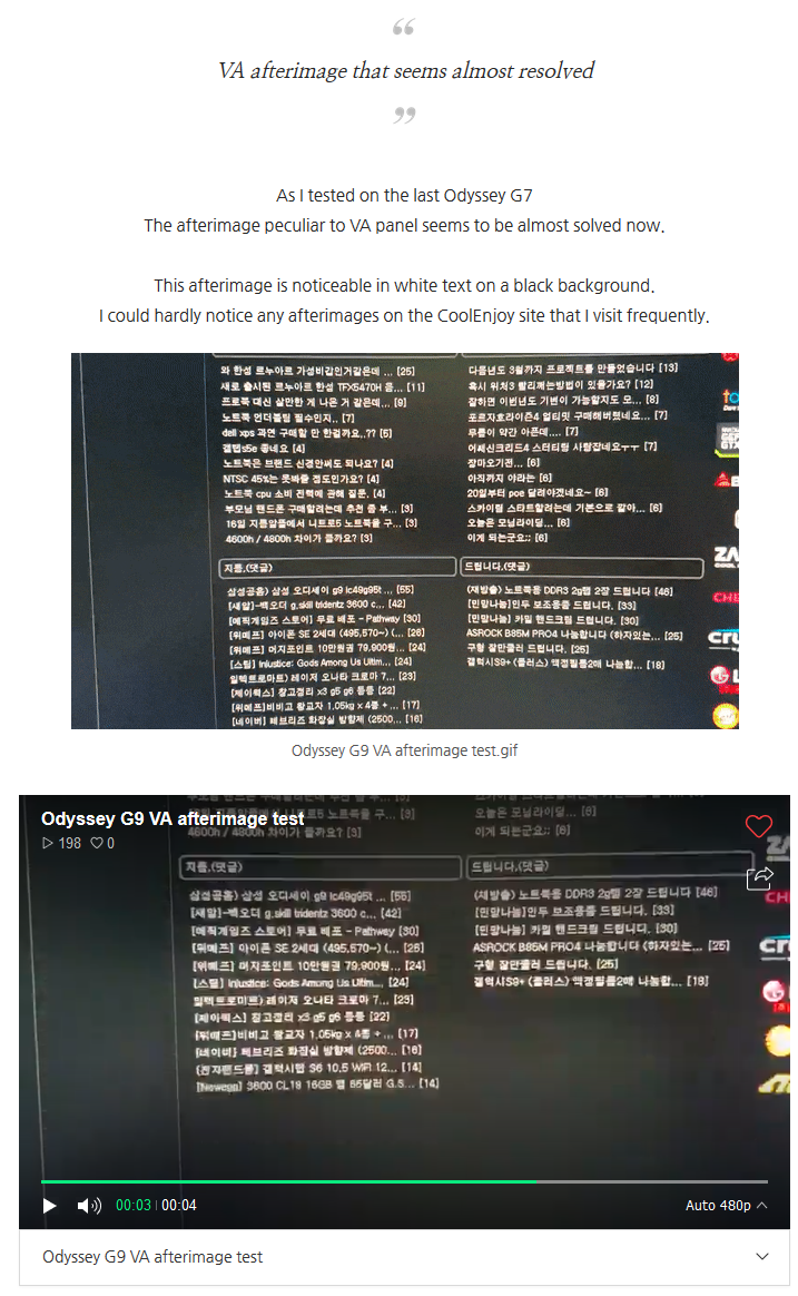

Schon auf dem Desktop hat man bei dieser Overshootintensität beim Scrollen grellweiße Säume z.B. an Texten kleben. Albtraum.
Blöd nur, wenn sich tatsächliche Tests vom G9 ansieht, die das Gegenteil zeigen ;)
https://blog.naver.com/oldsmile/222008075470
