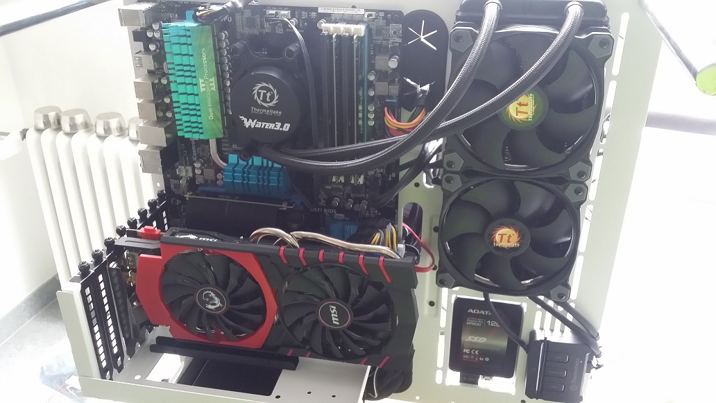

Hallo CB.

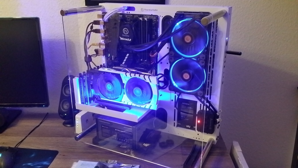

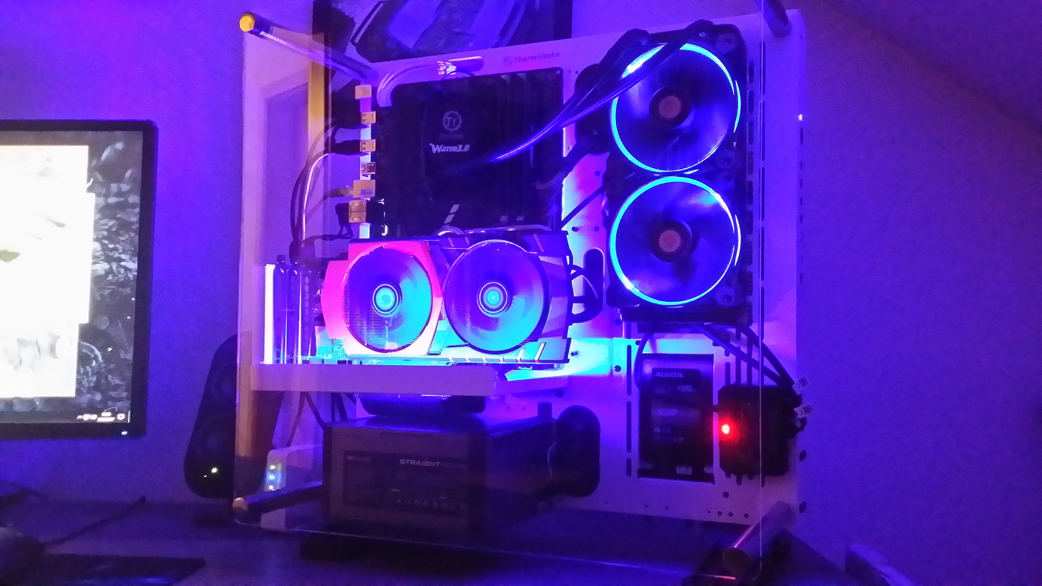

Ich hab mir kürzlich das Case bestellt, da ich mal was ausgefallenes wollte. Ist noch nicht komplett fertig, aber so sieht es momentan aus:
Und ich dachte ich berichte mal ein bisschen, da ich noch kein Eintrag hierzu gesehen habe.
Optisch lässt sich verm. mit Bildern mehr sagen:
Das P3 ist das mittlere Case aus der Reihe. Es gibt noch das P5 was deutlich größer ist und das P1, was ITX format hat.
Ich wollte bei ATX bleiben, daher ist es das P3 geworden. Es hat in etwa die größe eines normalen Midi-Towers. Auch in der Breite. Die Scheibe vorne steht nicht sonderlich weit raus.
Man kann das Gehäuse auch an der Wand anbringen, die Vorrichtungen sind schon dabei. Oder man kann es auch liegend aufstellen.
Mögliche Komponenten:
Die HDDs sind hinter dem Motherboard angebracht, Vorrichtungen sind dort für 2 HDDs oder 2 SSDs. Zusätzlich kann man auf der rechten Seite entweder einen Radiator anbringen und eine SSD unten so wie ich oder auch mehrere SSDs.
mATX oder ATX Boards passen locker drauf. Ich hab inzwischen das MSI 970A Krait Edition verbaut, was etwas schmaler ist als Standard ATX, daher ist auf der rechten Seite etwas platz und man kann nur 6 der 8 Motherboardschrauben anbringen. Hält aber trotzdem gut.
Um das Board herum sind genügend Öffnungen um die Kabel sauber rauszuführen und sind hinter dem Gehäuse gut zu verstauen.
(Ich mach noch ein Bild von der offenen Backplate)
Wasserkühlung/Luftkühlung/Temps:
Logischerweise hats "in" dem Gehäuse keinerlei Luftzirkulation, es gibt keine Casefans o.Ä., d.h. es ist wirklich nicht gemacht für Luftkühlung.
Ich habe die Thermaltake Water Riing 3.0 240er AiO Wasserkühlung verbaut, die hält meine OCed CPU im Idle auf gemütlichen 20 Grad, unter Last etwas bei 30°C.
Die GPU ist auch gut gekühlt durch den TwinFrozr der MSI, allerdings wird das Board sehr warm.
Das liegt evtl. an dem MSI, dass dafür bekannt ist, dass es ziemlich warm wird, aber die Northbridge hat eig. nie unter 45°C. In einem normalen Case wäre das evtl. nicht das Problem...
Sollte man doch Luftkühlung verwenden wollen, dann kann man rechts unten ja nen 120er Kühler verbauen, wenn man möchte.
Es gibt noch eine Art Standfuß mitgeliefert, der rechts unten angebracht werden kann, der eigentlich für das Reservoir gedacht ist, aber sicher auch dafür verwendet werden kann.
Die HDDs sehen natürlich auch keine Kühlung und sind direkt hinter dem Mobo verbaut. Die haben bei mir im Schnitt 30-40°C. Wer also besonders kühle HDDs mag ist bei diesem Case wohl falsch.
Das Riser-Cable:
Damit die GPU so aufrecht stehen kann wird ein Riser-Cable mitgeliefert. Diese sind etwas verschrien. Viele in anderen Foren mit demselben Case sagen die sind Schrott und kastrieren teilweise die Performance des PCs und/oder sterben komplett.
Ich selbst habe extra ein Benchmark vor und nach dem Casewechsel gemacht und dieselben Werte. Funktioniert bei mir super. Vlt. hatte ich aber auch Glück mit dem Kabel. Man kann aber die GPU auch normal verbauen. Der Cage links verschwindet dann, dann schauen die Lüfter wieder nach unten. Ist aber natürlich nicht ganz so schick.
Offene Punkte für mich:
- Verkabelung links aus dem Mobo raus ist natürlich nicht unbedingt schön, mal sehen was ich da mache
- Wasserkühlung will ich irgendwann noch in einen kompletten Customloop umbauen, vor allem da die NB so warm wird
- Die GPU sollte natürlich weiß sein. Evtl. werd ich die MSI verkaufen für ne andere.
- Werde verm. ne Plexiglasplatte noch oben draufmachen wegen Staub. Bis jetzt keine Probleme dahingehend, aber im Frühlung evtl.
Nachteile:
- Temps bei Luftgekühlten Komponenten, aber das ist zu erwarten
- Das Case hat keine Dämmung in irgendner Form, man braucht also leise Komponenten und wenn ein Kabel schlecht liegt etc. kann es sein, dass Vibrationen in der Backplate zu nervigen Geräuschen führen
- Staub
Fazit:
Wirklich schickes Case, das alles mitliefert was man braucht für seinen Build. Wie custom loops damit funktionieren weiß ich nat. noch nicht, aber das der Standard ist den die meisten machen, sollte das kein Problem sein.
Für Luftkühlung nicht wirklich geeinigt, wenn auch machbar. Muss man dann aber eben kleinere Umwege fliegen.
Komplett modular aufgebaut, man kann also wirklich machen was man möchte oder wie man möchte. Wenn man das case mal in Google eingibt findet man auch die unterschiedlichsten Builds.
Falls ihr fragen habt oder gesonderte Bilder haben möchtet, gerne :)

@p00litzer: Also definitiv kann ichs erst im Frühling sagen, aber ich denke mit ner platte oben drauf sollte das normal nicht so schlimm sein. Von der seite kommt eher weniger rein und du hast ja keine Casefans, die Luft und Staub durchs Gehäuse blasen. Die Luft steht da quasi. Also bis jetzt hab ich noch nichts schlimmes gesehen. Die Scheibe vorne braucht aber viel Putzaufwand ...
Bisschen n Nachteil muss die Optik ja haben :D

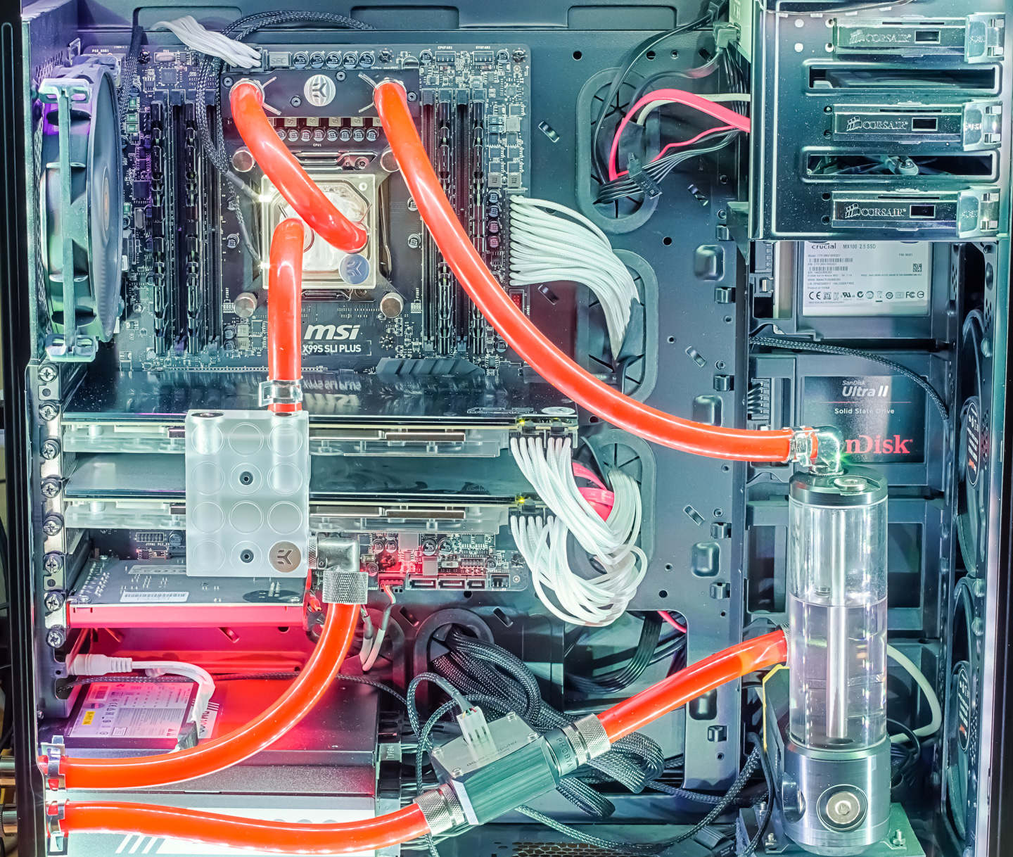

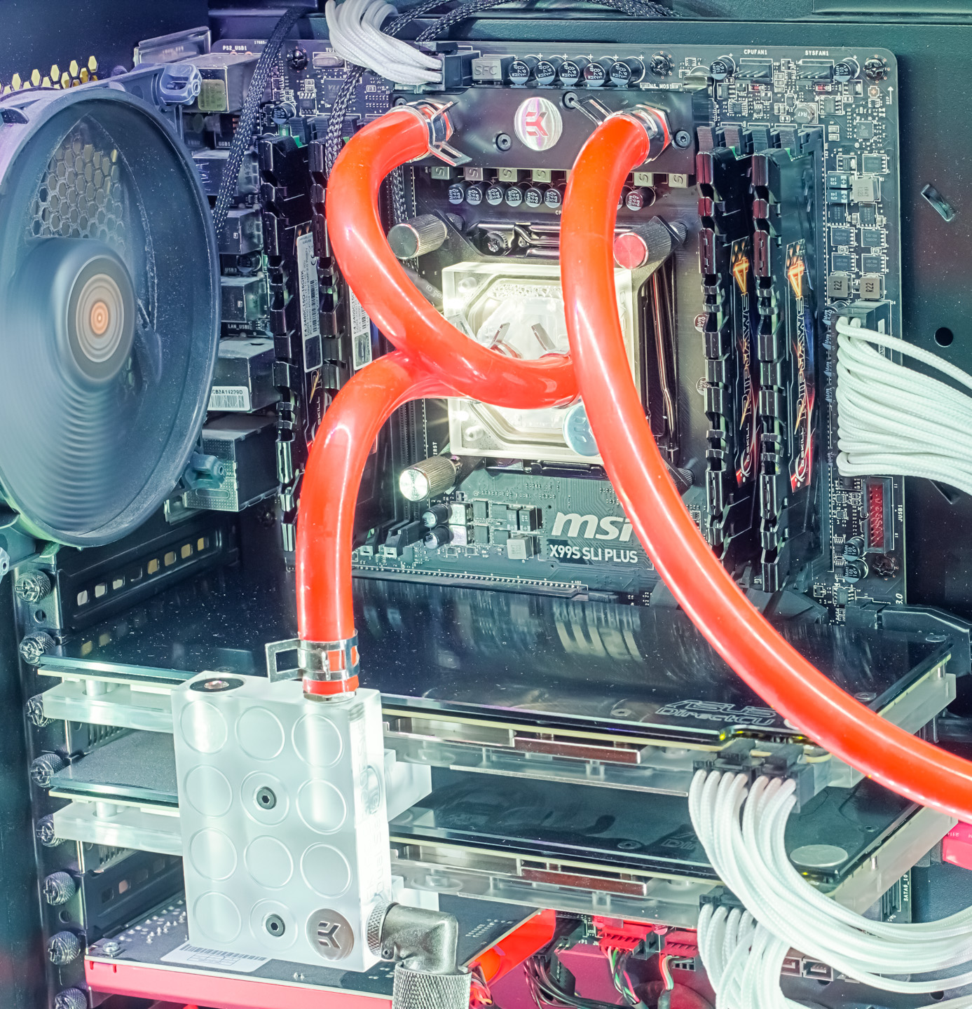

Einen Custom Loop zu bauen macht richtig Spaß. Allein schon die Planung... da geht auch viel Zeit rein. Und es ist ein Thema, das nie zum Ende kommt, man überlegt sich immer wieder, was man verändern könnte. :)

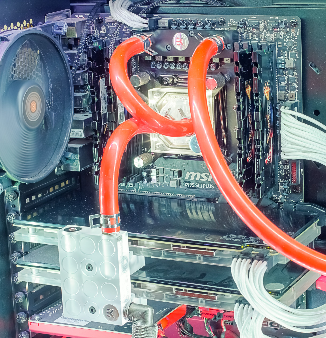

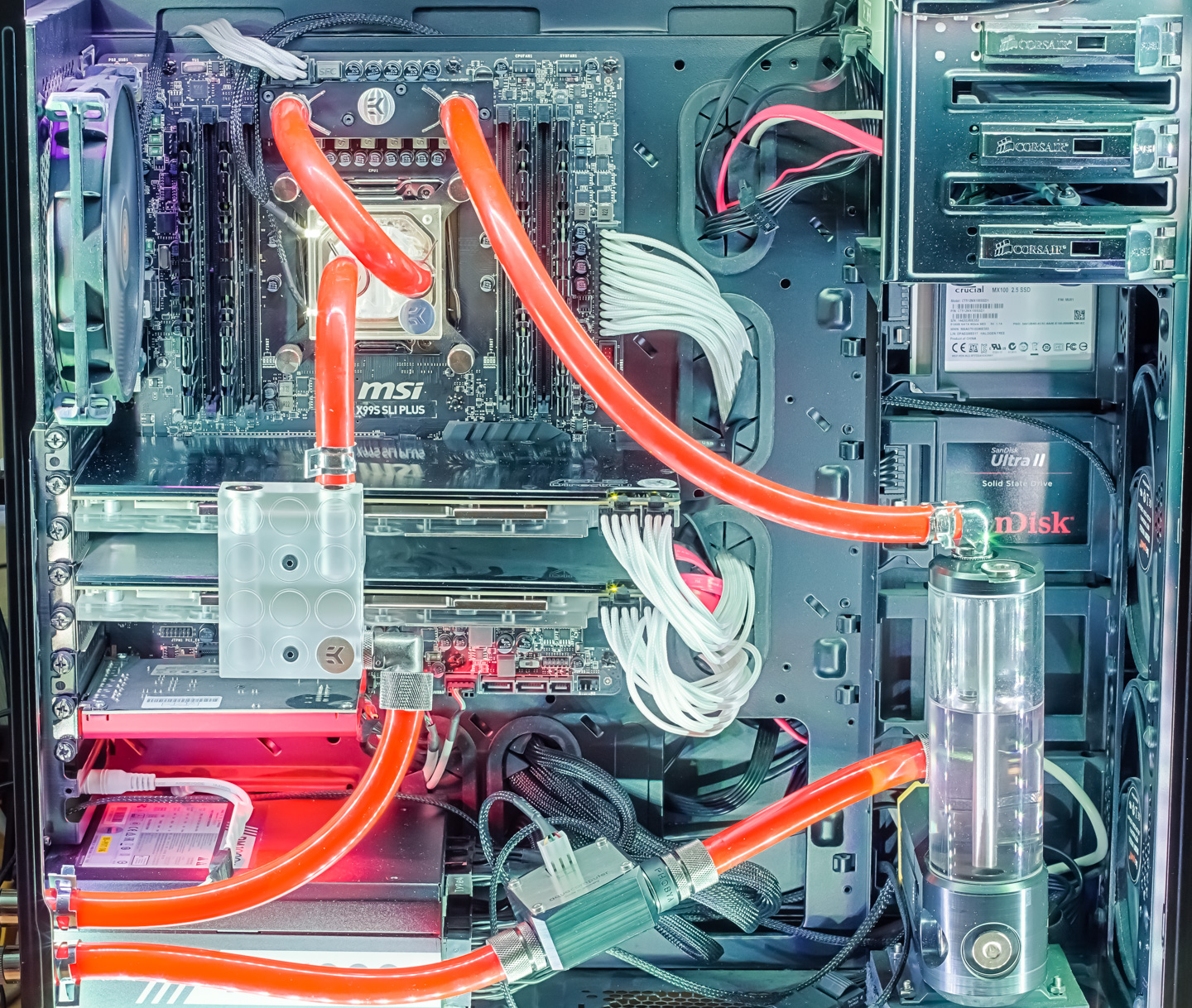

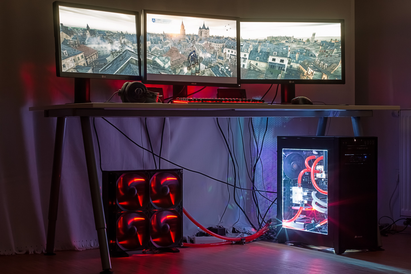

Ich möchte eigentlich nicht Deinen Thread ins Off-Topic führen, aber Du hast mich nach Bildern gefragt. So siehts bei mir aus (nein, inzwischen habe ich bereits umgebaut - das hier war der Stand Ende 2016, ich hoffe, es gefällt):
Derzeit besitze ich das FD Define S, wo ich einen 420er+240er Radi untergebracht habe.

Da kann man glück oder pech haben mit den Riserkabeln. Wie gesagt, man kann die GPU im Core P3/5 auch normal verbauen, wenn einem das zu heikel ist. Is nur eben nicht ganz so schick ;)
Wie du die 420er UND 240er im P3 unterbringen willst weiß ich aber nicht so direkt. Ich hab einen 240er. Nen 360er passt auch gut rein, aber dann is die Bude auch voll. Es sei denn du schraubst es auf die Rückwand oder so :D

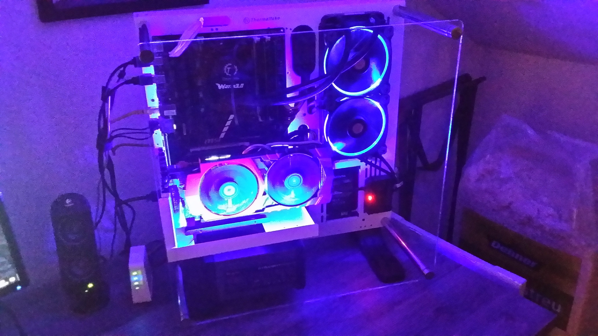

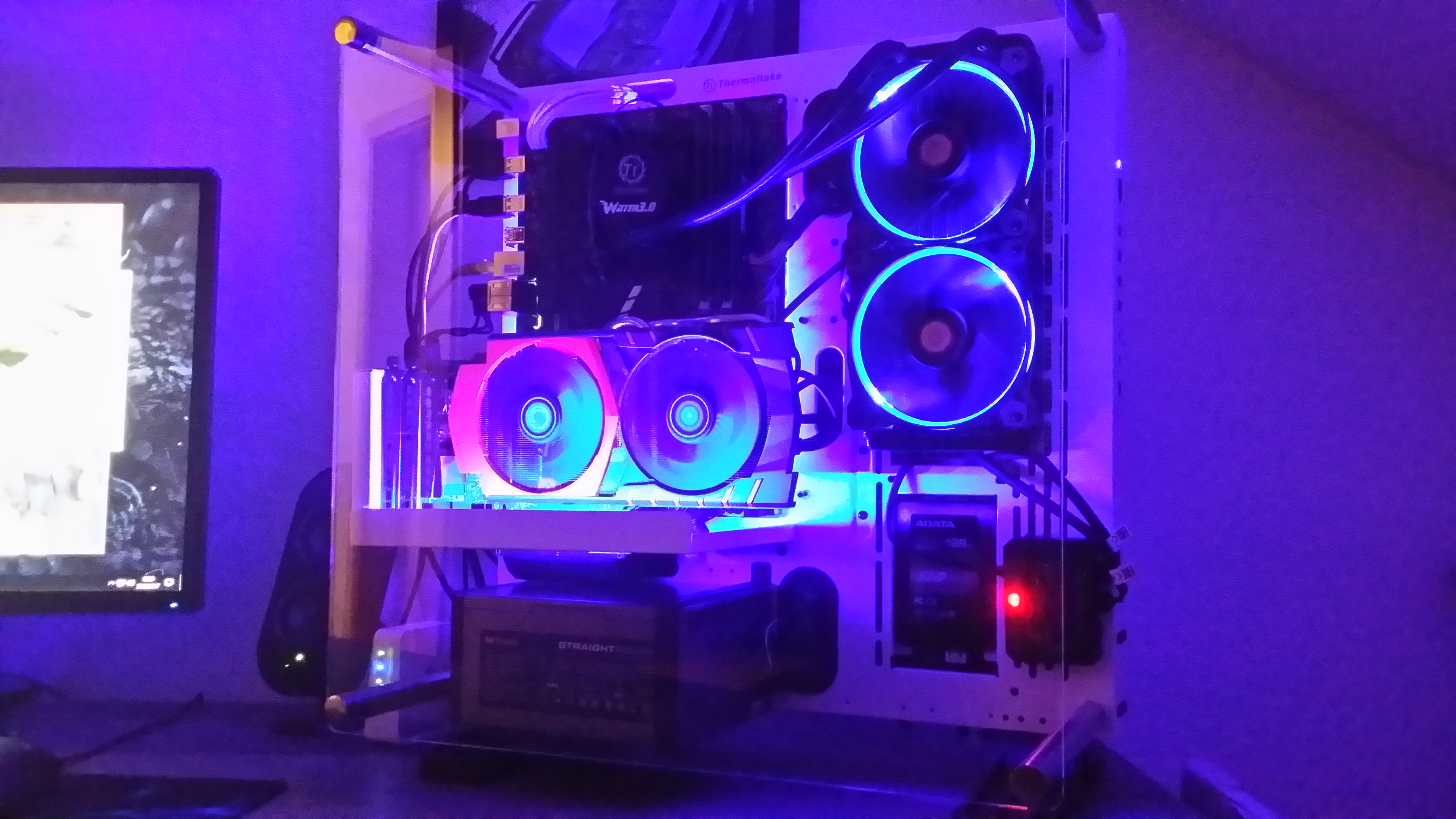

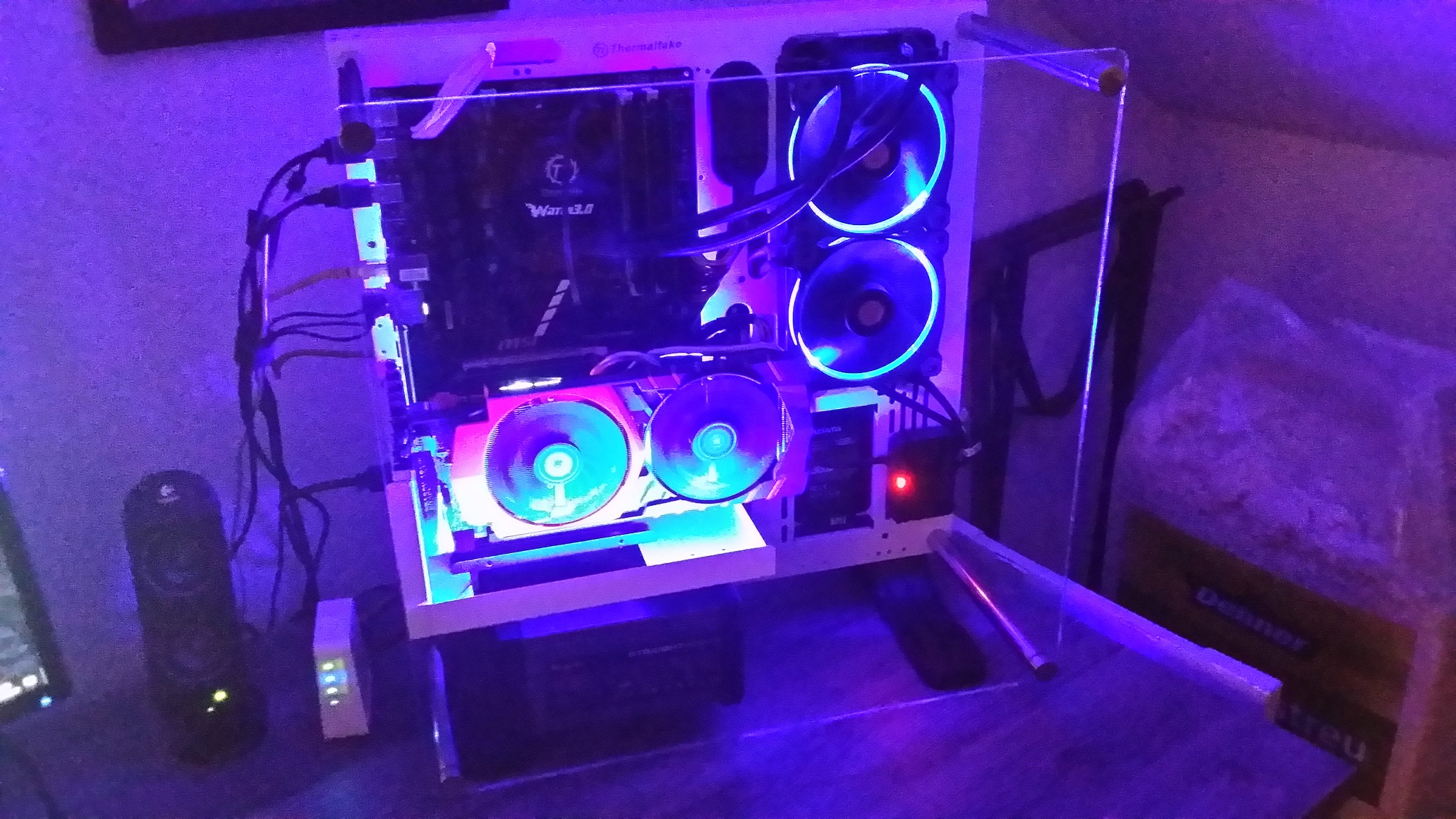

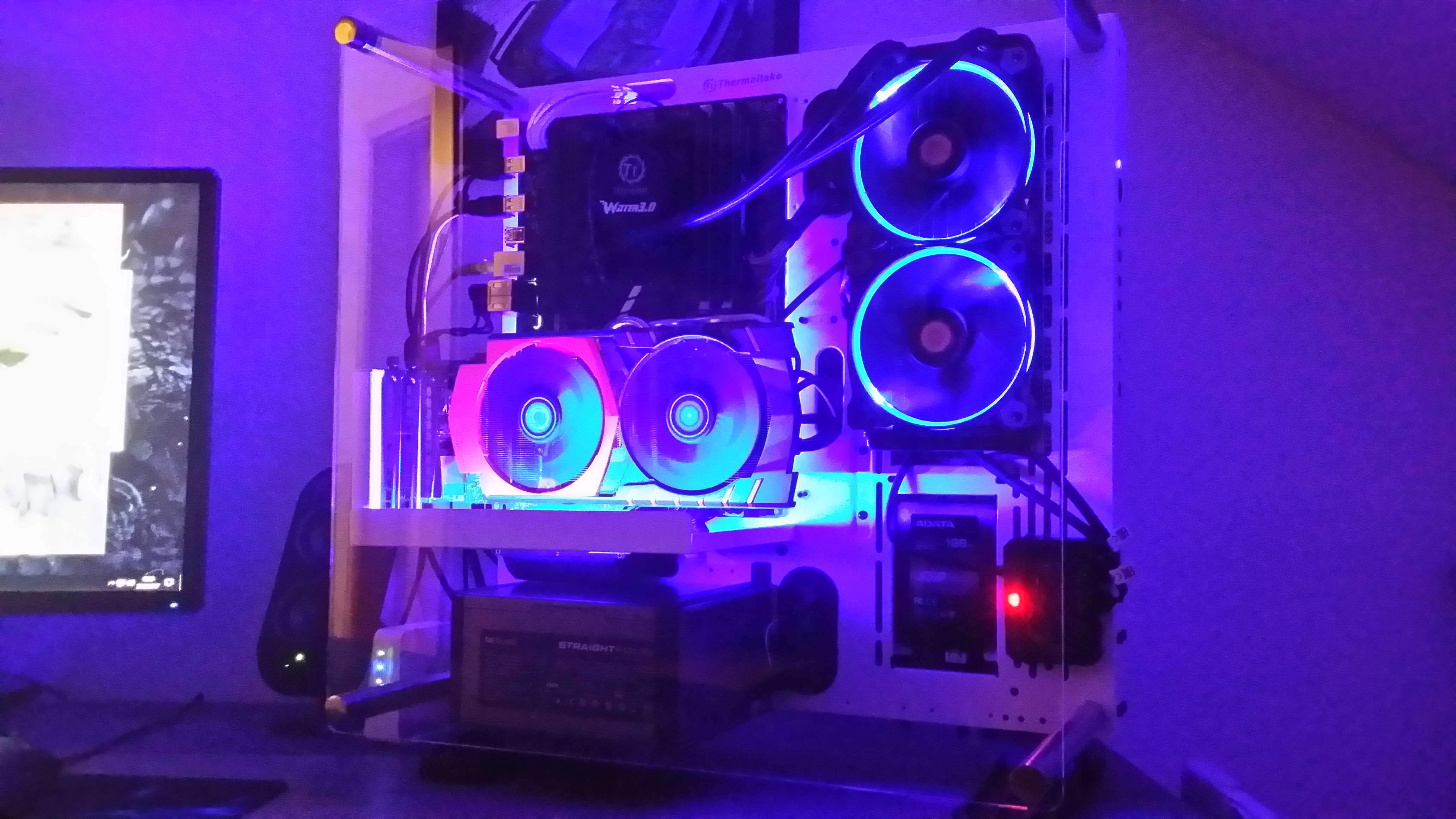

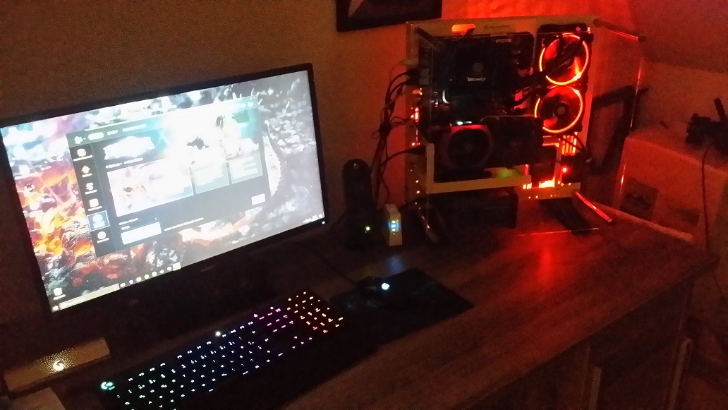

Ich war selbst inzwischen auch fleißig:
GPU umlackiert und alles blau/weiß getrimmt.
Als nächstes steht die Planung für custom wakü an, Faust hat mich angesteckt. Schöner Build! :D
