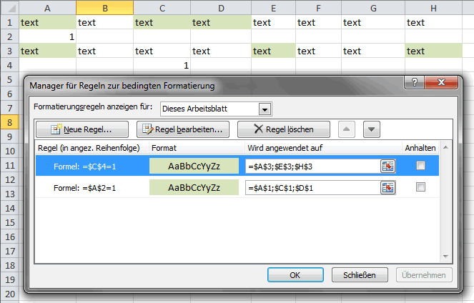

ich bin auf der Suche nach folgender Möglichkeit:
in A1-H1 steht ein text, wenn in A2 eine "1" steht, soll der text in A1, C1 und D1 mit grün hinterlegt werden
wenn z.b in C2 eine "1" steht, soll dann A1,E1 und H1 leuchten
wenn nichts in dem Kästchen steht, soll auch nichts passieren.
Wie kann ich das realisieren?
Danke für Tipps
***erledigt***
Versuche es mal so, wie ich es im beigelegten Bild konfiguriert habe.
Das Prinzip der bedingten Formatierung ist ganz einfach. Auf der einen Seite legst du fest in welchen Zellen diese angewendet werden soll und dann benötigst du noch eine Prüfung, ob die Formatierung durchgeführt werden soll oder nicht. In deinem Fall reicht schon die ganz simple Formel =$A$2=1.
