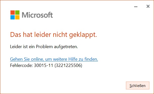

ich versuche gerade Office 2019 aus dem Home Use Programm auf dem Laptop zu installieren.
leider schlägt es immer mit folgender Fehlermeldung fehl.
Habe schon versucht, mit dem "Support- und Wiederherstellungs-Assistenten" von MS das Problem zu beheben, aber die Fehlermeldung kommt immer wieder.
Und wenn du mit einem offline install package installierst und dann mit dem hup key aktivierst?
War vor der Installation schon mal ein anderes Office installiert?
Habe beide probiert, die Fehlermeldung kommt bei beiden kurz vor Ende der Installation.
Komme nicht mal bis zur Aktivierung.
@Moselbär: Ja, die gleiche Version. Da kam einmal Office müsse repariert werden, was auch fehlgeschlagen ist.
Darauf hin habe ich Office deinstalliert und wollte es neu drauf machen und nun häng ich an diesem Punkt. :(

Richtigen Installer passend zur Version benutzt?

Hast du mal die Systemintegrität deiner Windowsinstallation geprüft? Habe gegoogelt und MS hatte in einem Forum diese Frage im Zusammenhang mit dem Fehlercode aufgeworfen.
Werde ich gleich mal machen => nix auffälliges gefunden

Normalerweise kannst du ohne Kunstkniffe ein Officepaket nur ein mal installieren.
Auch die Reste bei einer alten Version verhindern die neue eine Installation der neuen Version.
Entferne alle Reste des Office, nach Sicherung deiner Daten, mit dem entsprechenden Tool von MS und installiere dann dein Office Paket neu.

Ich versuche jetzt mal Windows und Office in einer Virtuellen Maschine zu installieren.
Wenn das funktioniert werde ich morgen mal die Installation auf dem Laptop reparieren und es noch einmal versuchen.
Alle Office Programme die einmal auf dem PC installiert wurden und durch neue Office Software ersetzt werden sollten müssen komplett gelöscht werden.
Das geht nur mit dem entsprechenden original Office fix it von Office.
Versuche es nicht mit was Anderes.
Zuletzt bearbeitet: (Es sei denn du bist spezialisiert auf DOS Ebene oder Registie in Windows.)
Update:
In der Virtuellen Maschine funktioniert die Installation.
Also muss was faul sein mit Windows auf dem Laptop :/
