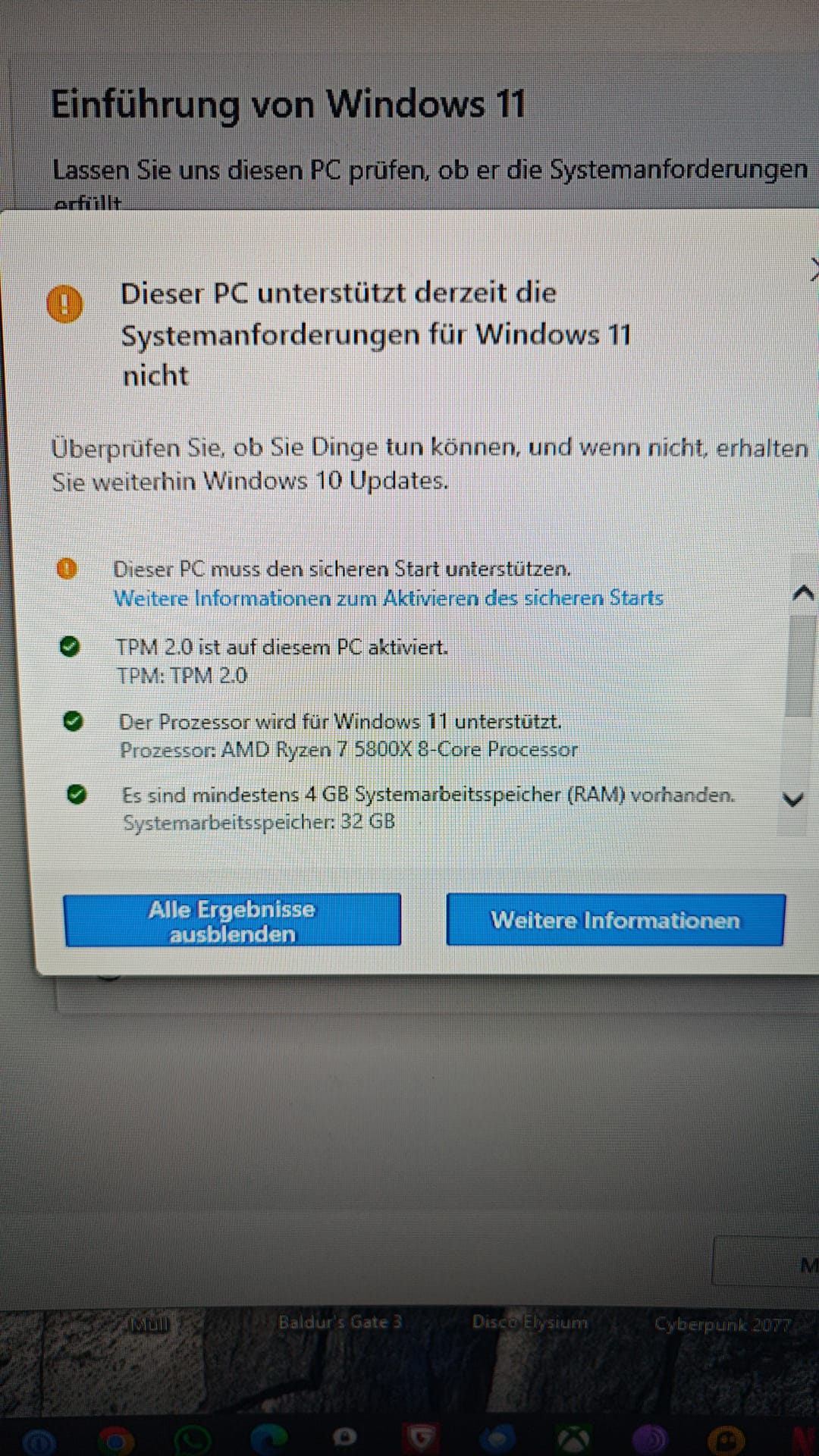

Dann habe ich es mit Rufus versucht. Ich wurde dann irgendwann darauf hingewiesen das ich derzeit zu einer Benutzergruppe gehöre die aktuell nicht unterstütz wird.

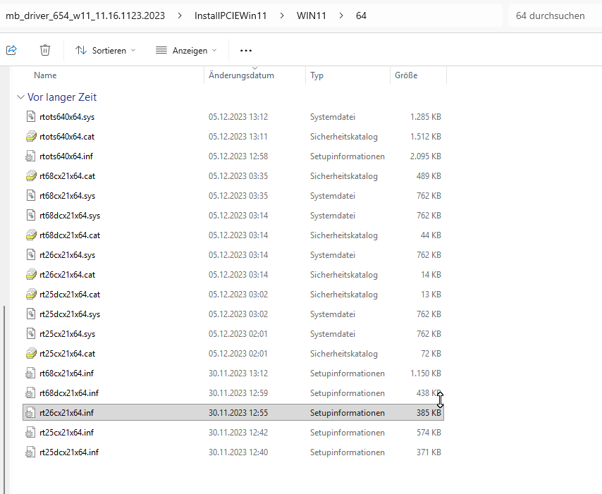

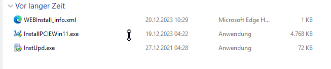

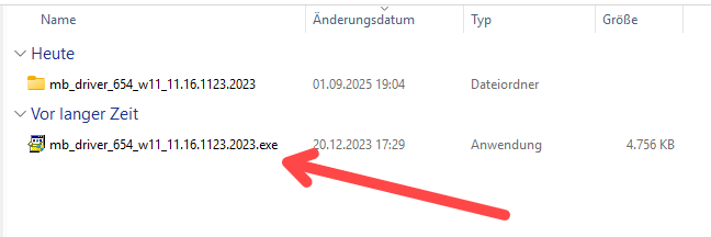

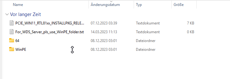

1. Es reicht nicht aus, aus MBR zu GPT zu konvertieren, es fehlt auch die EFI Partition mit Windows. Mit dem neu aussetzen von Windows ist auch eine Lösung.
2. AMD CPU fTPM - Security Device Support mit aktiviert sein.

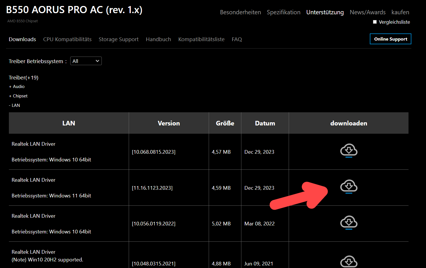

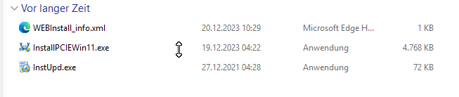

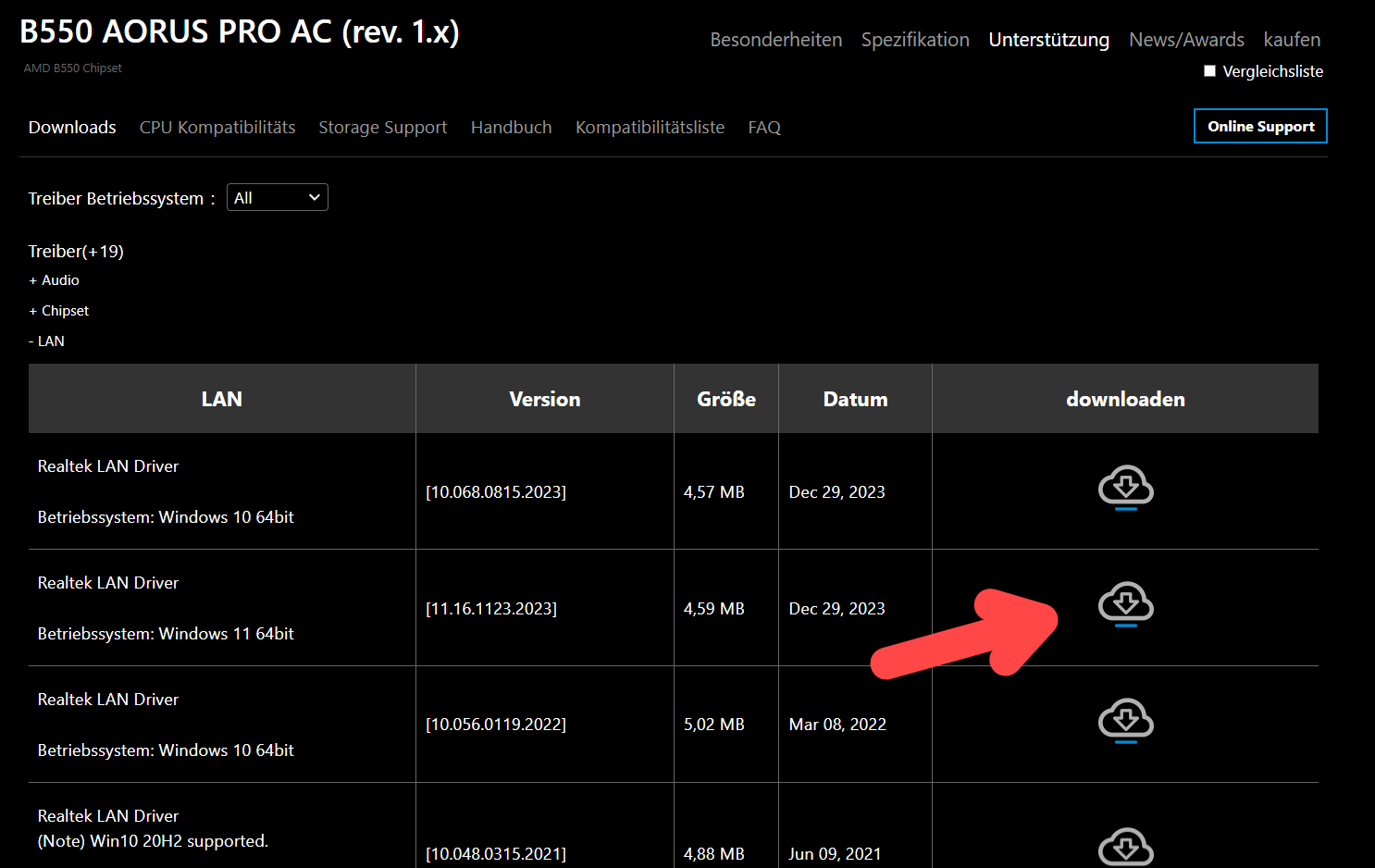

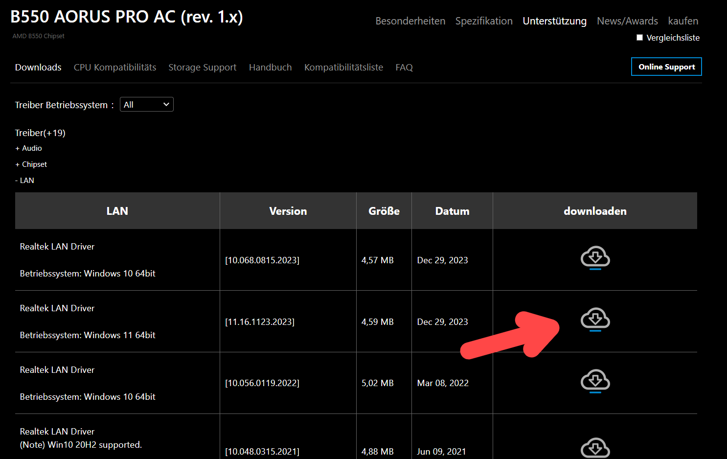

3. Treiber kannst du von der Herstellerseite deines Mainboards beziehen. Nur muss dann solch eine Download-Datei entpackt werden. Denn es lassen sich keine EXE Dateien im Setup ausführen.
Habe es mal für dich Testweise ausgeführt.
1... Webseite den Treiber herunterladen.

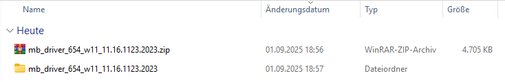

2. Dann die ZIP Datei entpacken.

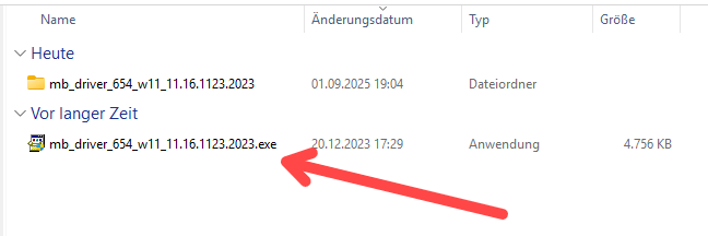

3. Dann die EXE auch erneut entpacken:

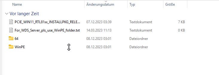

4. Dann InstallPCIEWin11.exe auch entpacken.

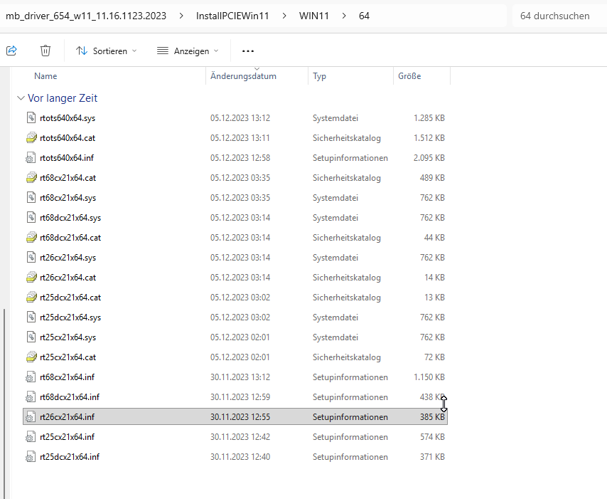

5. Das Verzeichnis "InstallPCIEWin11" aufrufen.
6. Daraus das Verzeichnis 64 auf deinem Stick mit abspeichern.

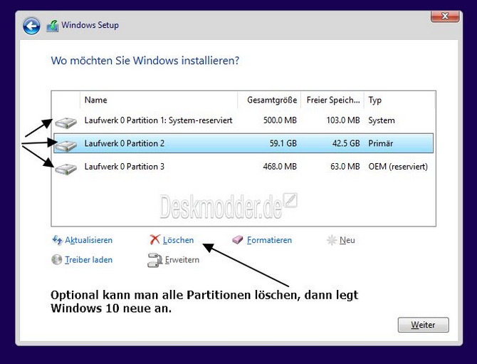

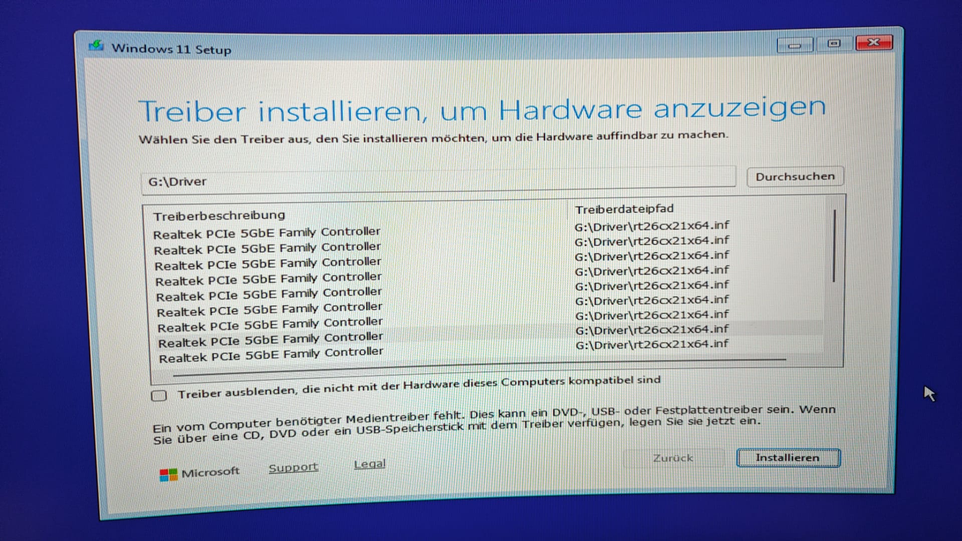

Im Setup von Windows, im Bereich wo das Laufwerk ausgesucht wird, gibt es ein Button um Treiber zu installieren. Dort suchst du dann nach diesem Verzeichnis (64) auf dem Stick und klickst einer der .inf Dateien an. Damit ist dann der Lan-Treiber geladen, bzw. installiert.

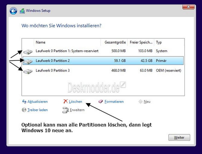

In diesem Bereich des Setups muss die Hauptpartition inkl. der Systempartitionen gelöscht werden. Es ist nicht notwendig, eine eigene Partition zu erstellen. Einfach den frei gewordenen Speicherplatz anklicken und dann auf Weiter gehen.
Im Bios muss zuvor CSM deaktiviert werden, damit das Bios mit dem Uefi läuft. Denn damit wird Windows ohne selbst was machen zu müssen, bereits mit GPT aufgesetzt.
Reaktionen: redfng und Zickel

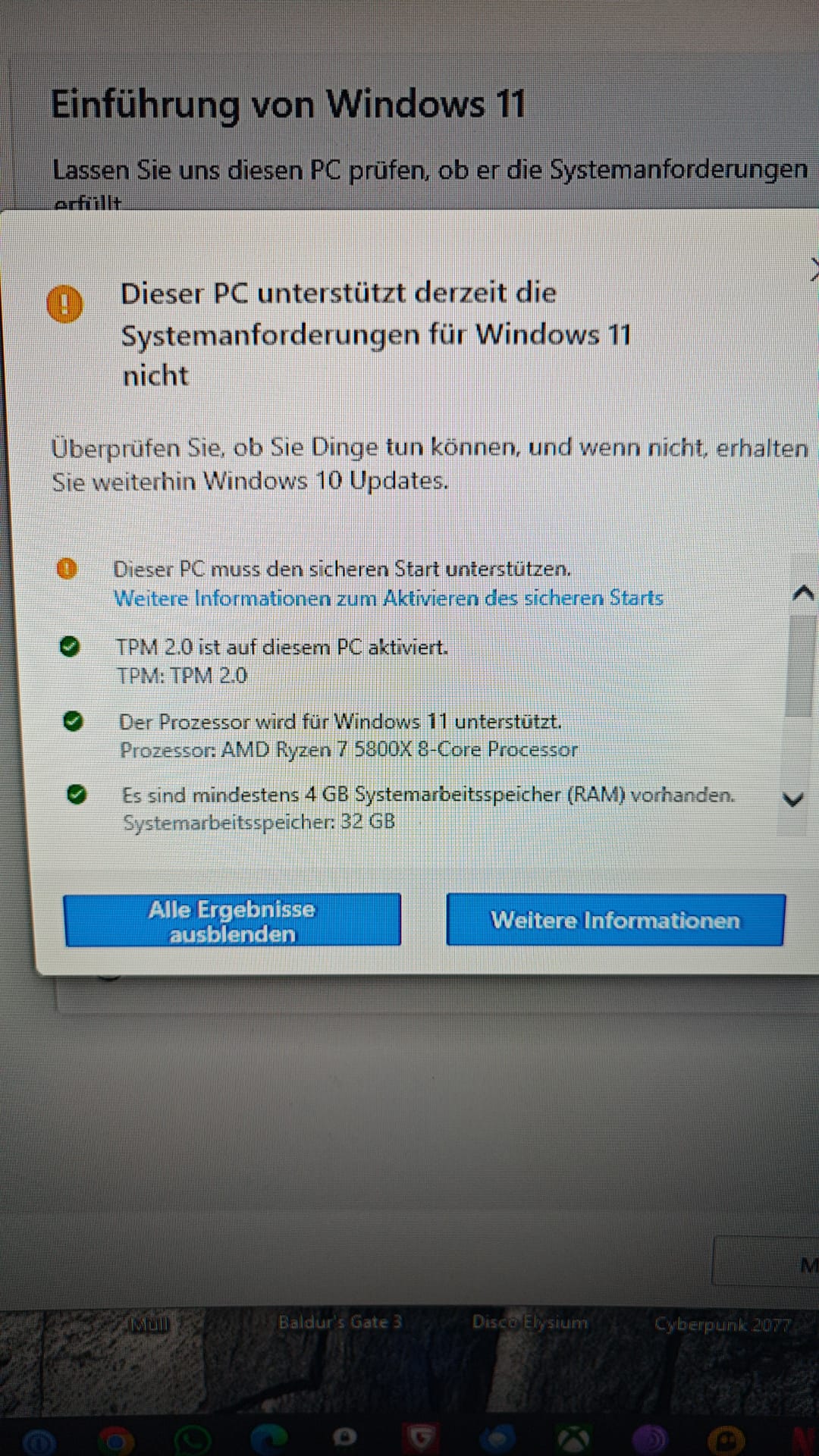

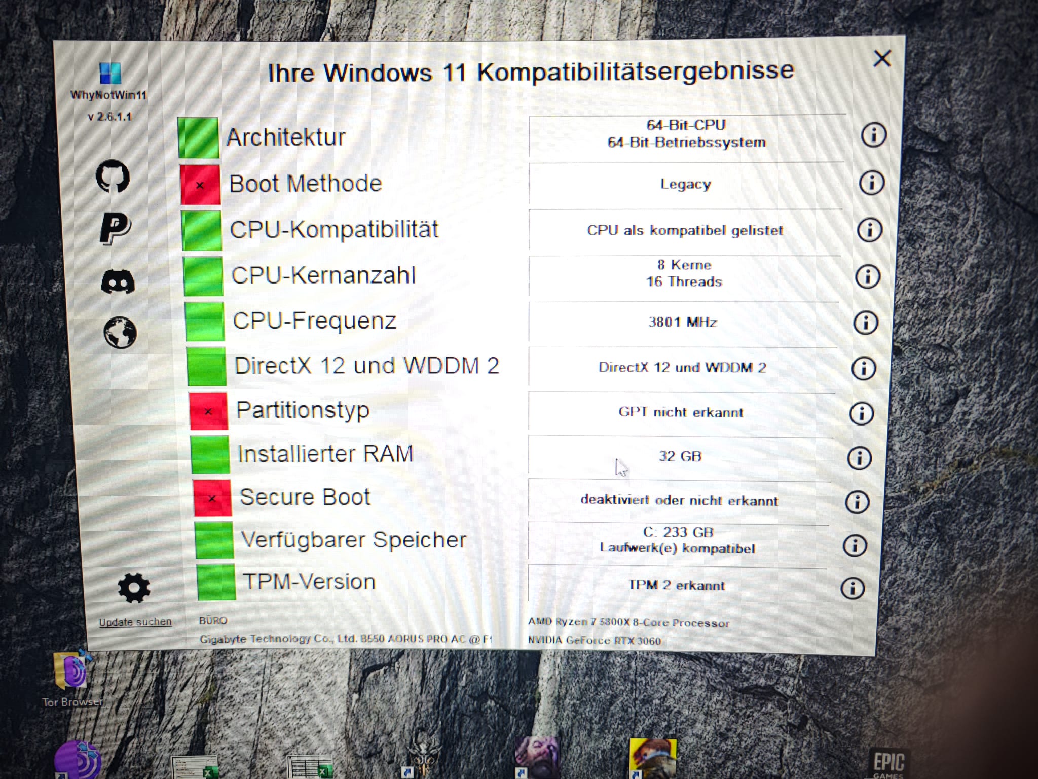

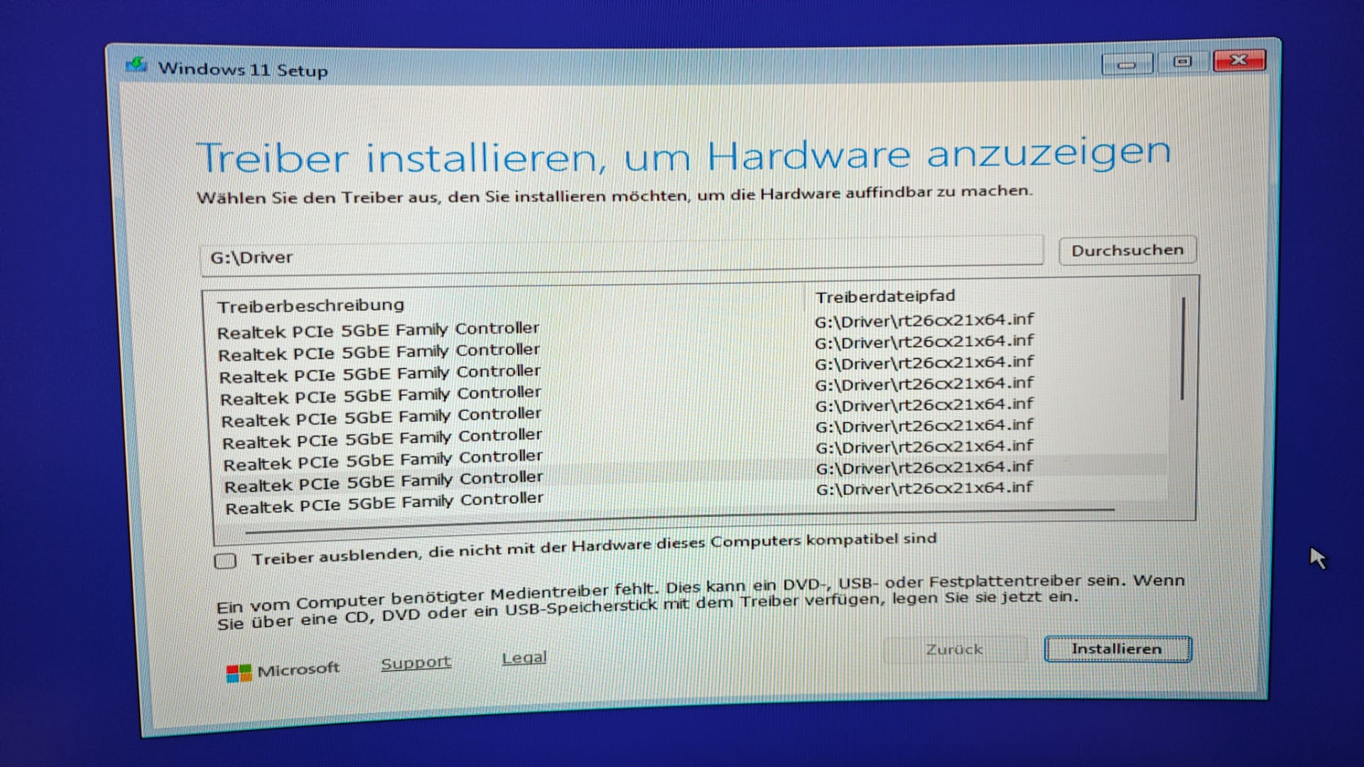

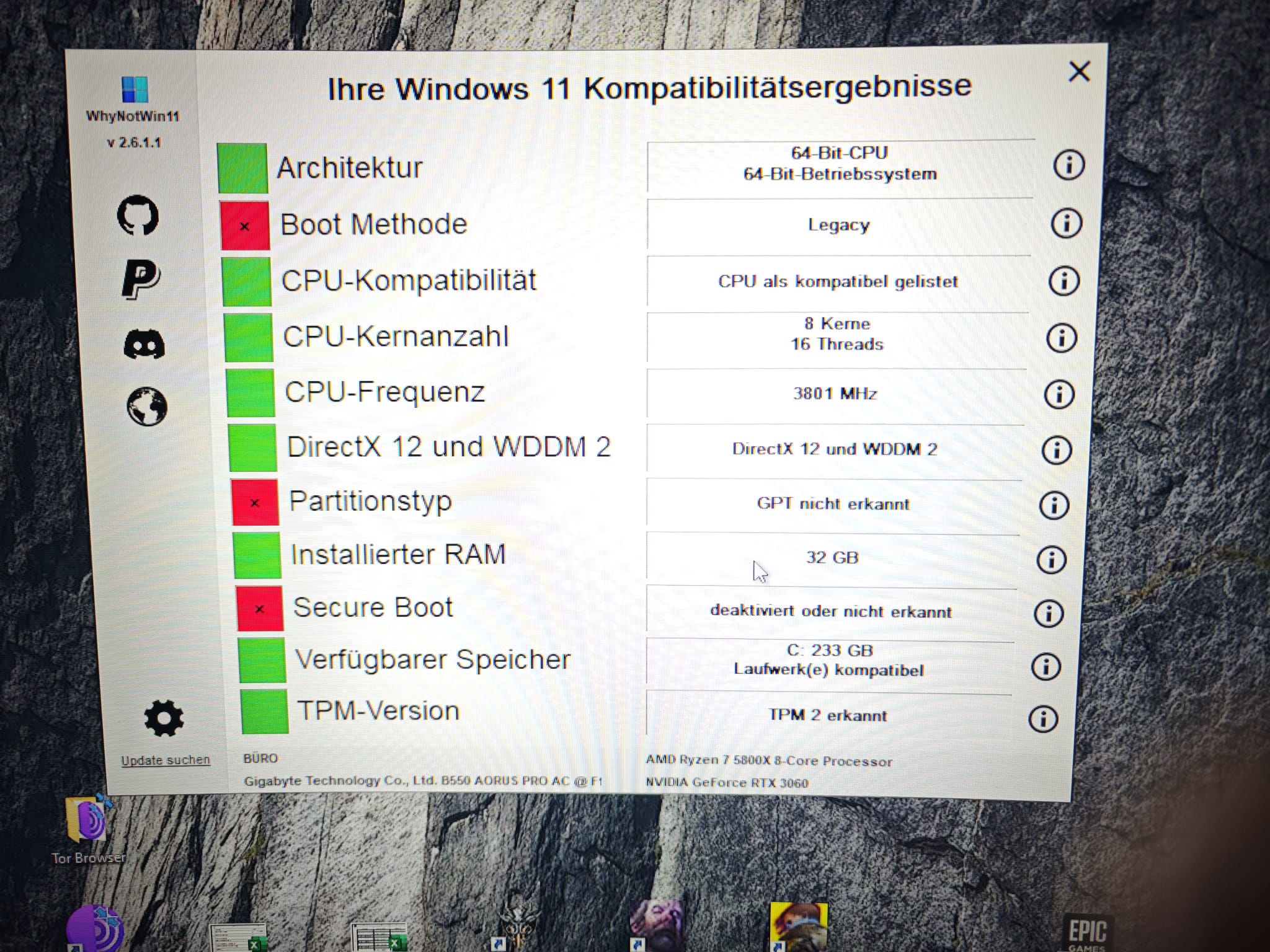

Bin deiner Anleitung gefolgt und habe den Treiber auf dem Windows Bootstick in einen eigenen Ordner gepackt. Der Ordner und auch der Treiber werden im Setup auch erkannt, nur lässt er sich nicht installieren:
CMS wurde vorher deaktiviert.
Der WhyNotWin11 Screenshot zeigt die 250 GB SSD an, möchtest du Windows doch auf der belassen?
Ansonsten die beiden anderen abklemmen, und auf der 1TB Windows clean installieren.
