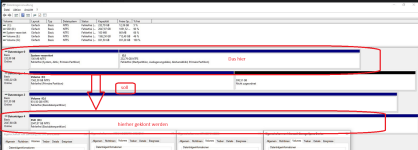

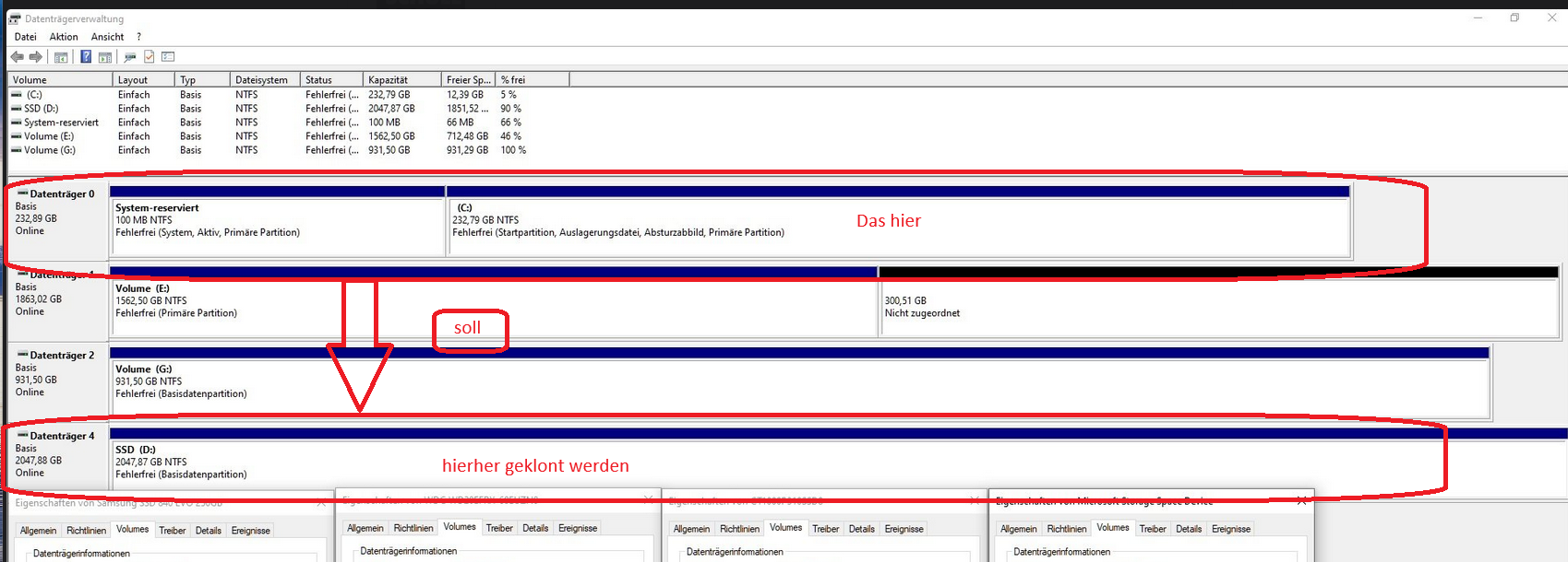

Laufwerk C Datenträger 0 soll auf Datenträger 4 geklont werden.

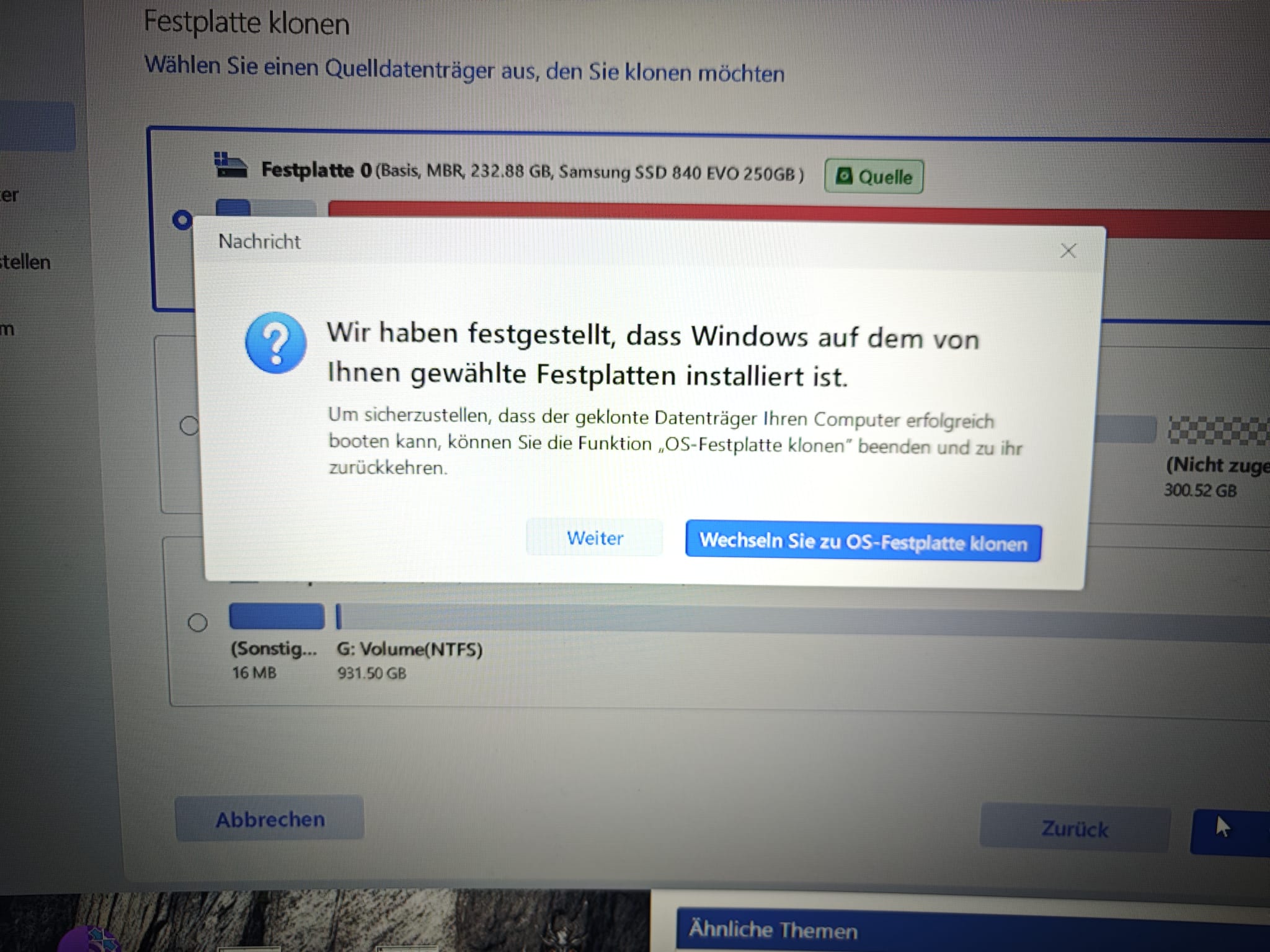

Ja, klonen sollte funktionieren. Du installierst also nicht Windows 11 über 10 und klonst dann, sondern anders herum.

Habe wie von @Volume Z empfohlen die SSD 250GB auf die SSD 1TB geklont.
Zwar hat sich das Format MBR wieder eingestellt, das habe ich dann aber auf GPT konvertiert.
Im Bios habe ich dann von der 1TB booten lassen. Kein Problem.
Dann konnte ich Problemlos und ohne Datenverlust Windows 11 upgraden.
