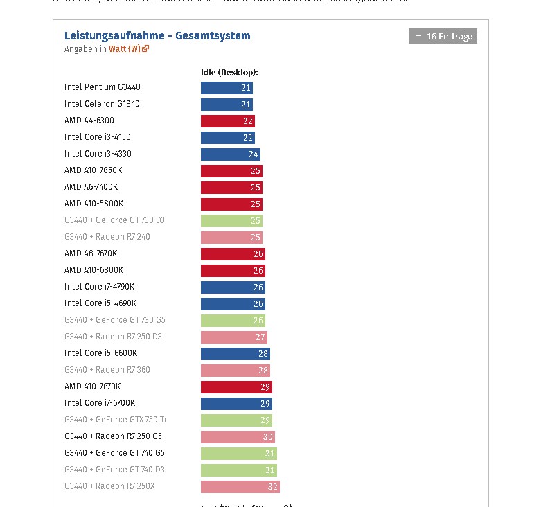

Generell ist festzustellen, das sich die Verbräuche der Karten 630/730/750(ti) im Idle quasi nicht unterscheiden. Neuere und plausiblere Tests findest du hier:
https://www.computerbase.de/artikel/grafikkarten/benchmark-dota-lol-wow-cs-hots-wot.51415/seite-2
https://www.computerbase.de/artikel...guenstige-grafikkarten-euro-test.2572/seite-4
Zum selben Ergebnis kommt auch die c't, die Tests liegen mir aber nur im Form der Zeitschrift vor.
Die Blu-ray-Wiedergabe werte ich jetzt mal als Alltagsverbrauch. (auch wenn keine Sau so ein Laufwerk besitzt. :D) und auch da unterschieden sich die Verbräuche nicht.
Bei Spielen ist der Verbrauch der 750(ti) dann höher, aber besitzt auch deutlich mehr Leistung. Die Effizienz wenn man auf die fps/Watt bzw. auch umgekehrt sieht, ist bei der 750(ti) deutlich höher als bei den alten Gurken von Grafikkarten.

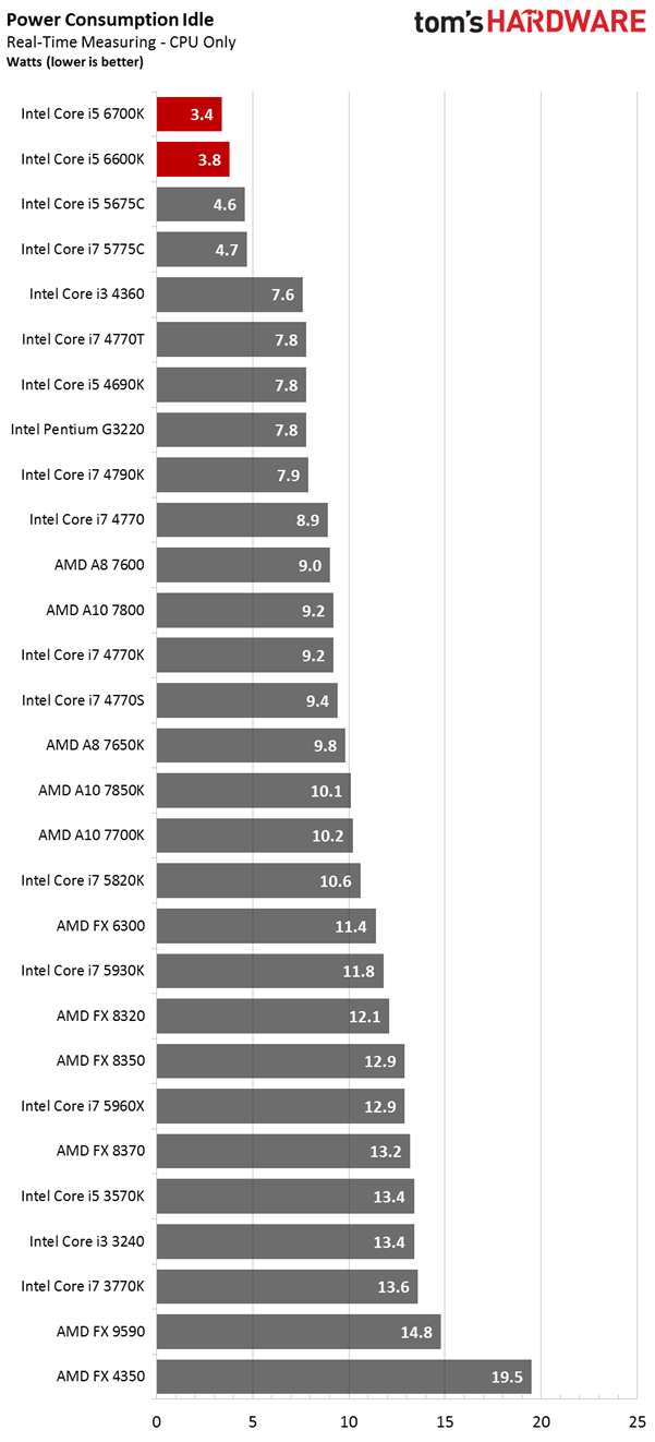

Die Skylake-CPUs verbrauchen da ca. 3-4W, während bereits der A10-7850K ca. 10W und der 7570K ca. 15W verbraucht.
von hier: http://www.tomshardware.de/skylake-...6600k-prozessoren,testberichte-241889-11.html
lg asteriks :)

Da wir hier derzeit ein Skylakesystem beraten, wird das dann auch für den Verbrauch im Idle gelten.
Computerbase kommt ziemlich realistisch alleine für die GTX 750 TI auf einen Idle-Verbrauch von 19 bis 21 Watt (je nach Modell). Wenn die kleineren Modelle, wie Du meinst, nicht weniger schlucken, umso schlimmer. Rechne diese 20 Watt zu den 4 Watt eines Skylakes oder den 8 Watt eines Haswells oder gar den 13 Watt eines Ivys, und dann wirst auch Du, liebes Sternchen mit Rechenschwäche, begreifen können, welches Stromsparwunder so eine APU darstellt. Der halbe Stromverbrauch im Dauerbetrieb für ein System, das bei Bedarf die erforderliche Lightgaming-Power zur Verfügung stellt, ist doch wunderbar.
@Juri: eine 750 ob mit mit oder ohne ti verbraucht keine 20 Watt. Wenn viel vielleicht 10 real 7-8 Watt, genau wie alle deine präferierten Grafikkarten. Hab leider gerade keine hier zum testen.
In deinem verlinkten Test fehlen im Gegensatz zu meinen Links "deine" Karten. Die hätten dann dort da gleiche verbraucht.
Das Skylakesystem verbraucht ohne Karte 15 Watt im Idle, mit Grafikkarte maximal 25 Watt im Idle. Letztens erst getestet beim Zusammenbau zweier Systeme (i3-6100 und i5-6400) aber mit einer GTX960.

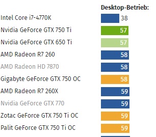

Danke für die Mühe, Nightfly. Aber wie und womit hast Du was gemessen? Mit was meine ich die Hardware. Es scheint ja ziemliche Unterschiede bei den 750-Modellen zu geben. In dem letzten Link von Asteriks zu TomsHardware hat die Asus im Idle bis zu 31 Watt gezogen, die Palit nur bis zu 21 Watt.

Ich weiß nicht, was es da "richtiger zu interpretieren" geben könnte. Ich habe den von mir konstatierten "ziemlichen Unterschied" zwischen verschiedenen Nvidia 750 TI Karten mit dem um 47% höheren Peakwert der Asus gegenüber der Palit belegt. Der Durchschnittsverbrauchswert der Asus im Idle liegt sogar 57% über dem der Palit (11 versus 7 Watt), Nightflys Zotac verbraucht mit geänderten Spannungen und Takt 9 Watt. Selbst wenn ich nur diese drei Werte hätte und Deine "vielleicht 10 real 7-8 Watt" berücksichtige, würde das nichts an der Intepretation der ziemlichen Unterschiede ändern, erst recht nicht, wenn ich zudem die vielfach gemessenen 19 - 21 Watt im Idle für andere 750 TI Karten in Erwägung ziehe.
