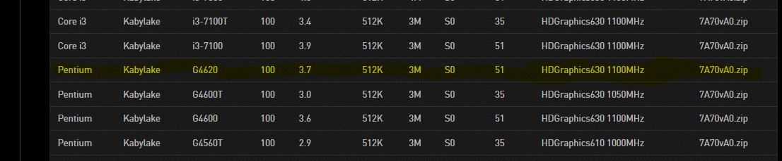

Ich würde aufstocken auf den Intel® Pentium® Processor G4620.
In der Kompatibilitätsliste ist er erwartungsgemäß drin. Nur ab welcher BIOS-Version? Ich konnte leider keine Changelogs finden.
https://www.msi.com/Motherboard/support/B250M-PRO-VDH.html#support-cpu
Weiß hier jemand Rat? Ansonsten müsste ich den BIOS-Zusatz bei Mindfactory mitbestellen.
Ich habe dies hier gefunden. Ist aber scheinbar nichts offizielles. Link
Wenn die CPU bei MSI gelistet ist, gibt es auch ein BIOS dafür.
Die CPU ist kompatibel mit BIOS Version 7A70vA0. Das ist die Erste.
Die IGP ist besser.
Da mein Vater derzeit schon Windows 10 benutzt, ist die Einschränkung kein Problem. Aber danke nochmal für den Hinweis ;)
Dann sollte der Prozessor ja auf alle Fälle erkannt werden.
Aufstocken lohnt nur auf G 4600, der hat auch schon die Intel HD 630, der G 4620 nur zusätzlich minimal mehr Takt, was den weiteren Aufpreis nicht wert ist.
