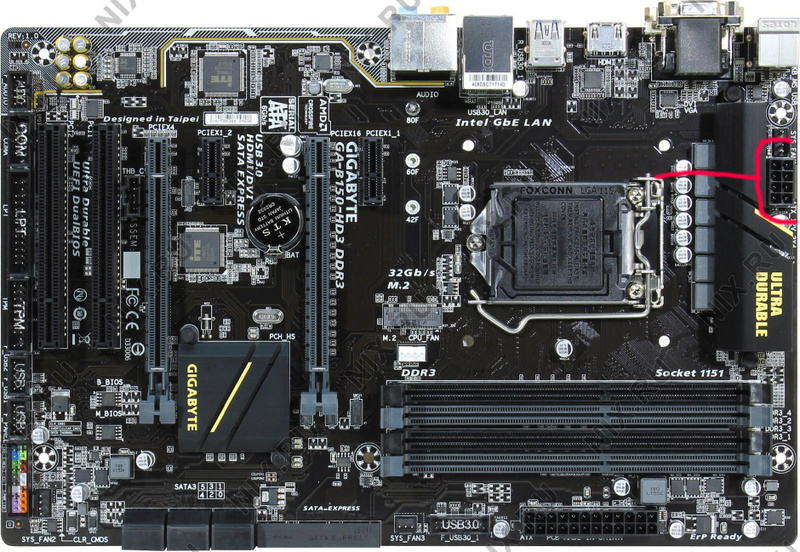

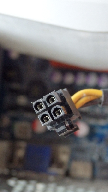

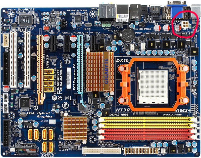

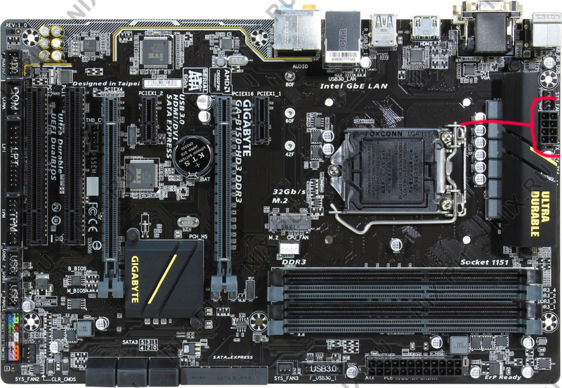

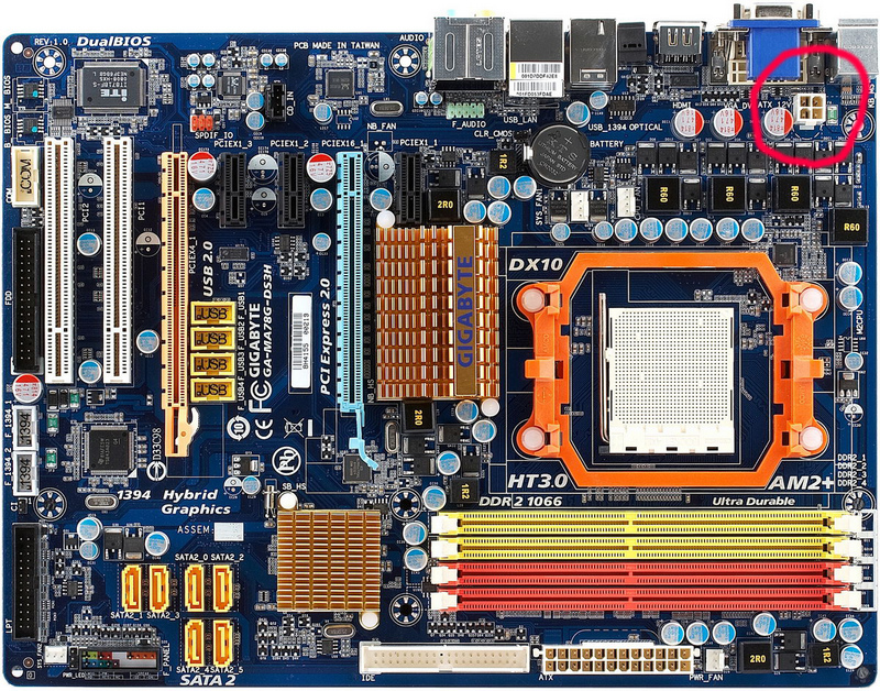

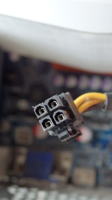

Ein 4 Pol. Stecker (2xgelb2xschwarz) findet keinen Platz.
Beim alten MB GA-MA78G saß er wie auf dem Bild zu sehen
Beim neuen Board ist dort ein 8 Pol Anschluß.
Wo muß der nun hin?
der 4-pol stecker vom netzteil müsste (ohne gewalteinwirkung) auf eine seite von dem 8-pol anschluss passen und ist idr. ausreichend für die versorgung der cpu.
Super, danke!
Ich habe ihn auf die rechte Seite gesteckt (imBild unten).
Da paßte er ohne weiteres drauf uns ist eingerastet.
