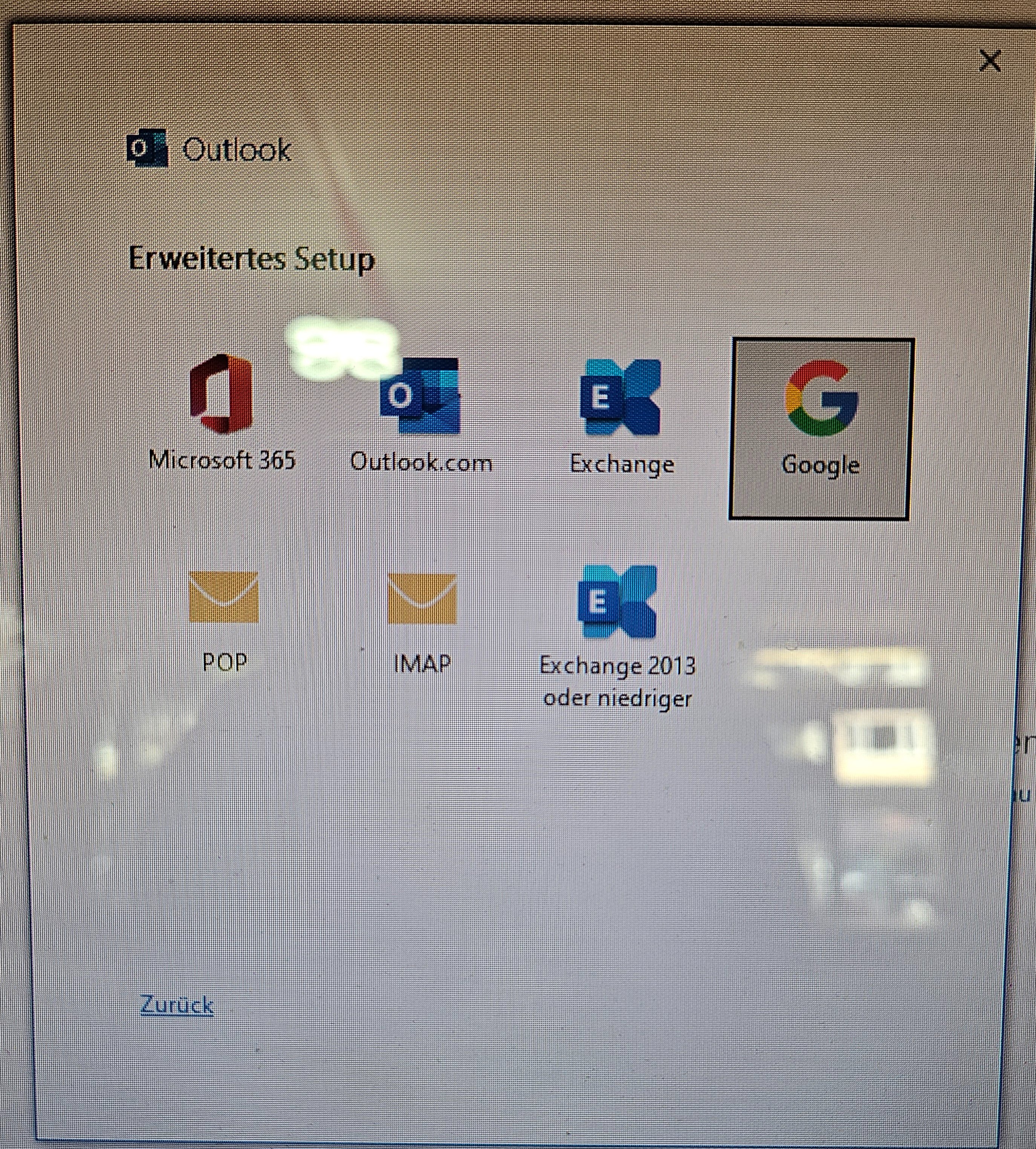

Ich habe bei mir zuhause in Outlook 2021 Gmail mit IMAP Protocol eingerichtet und das hat wunderbar geklappt.
Nun wollte ich für einen Freund auch machen aber leider das Klappt nicht.

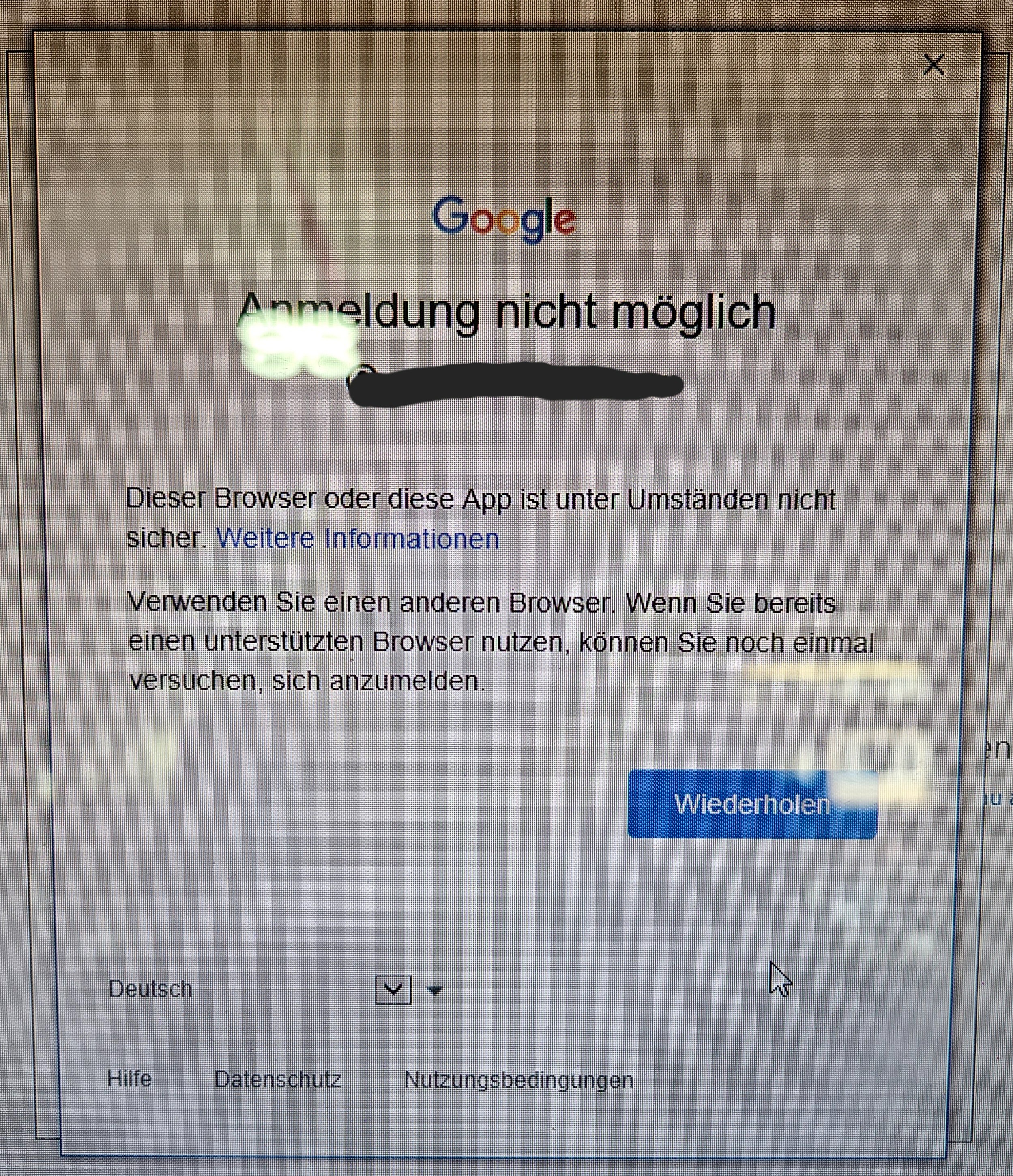

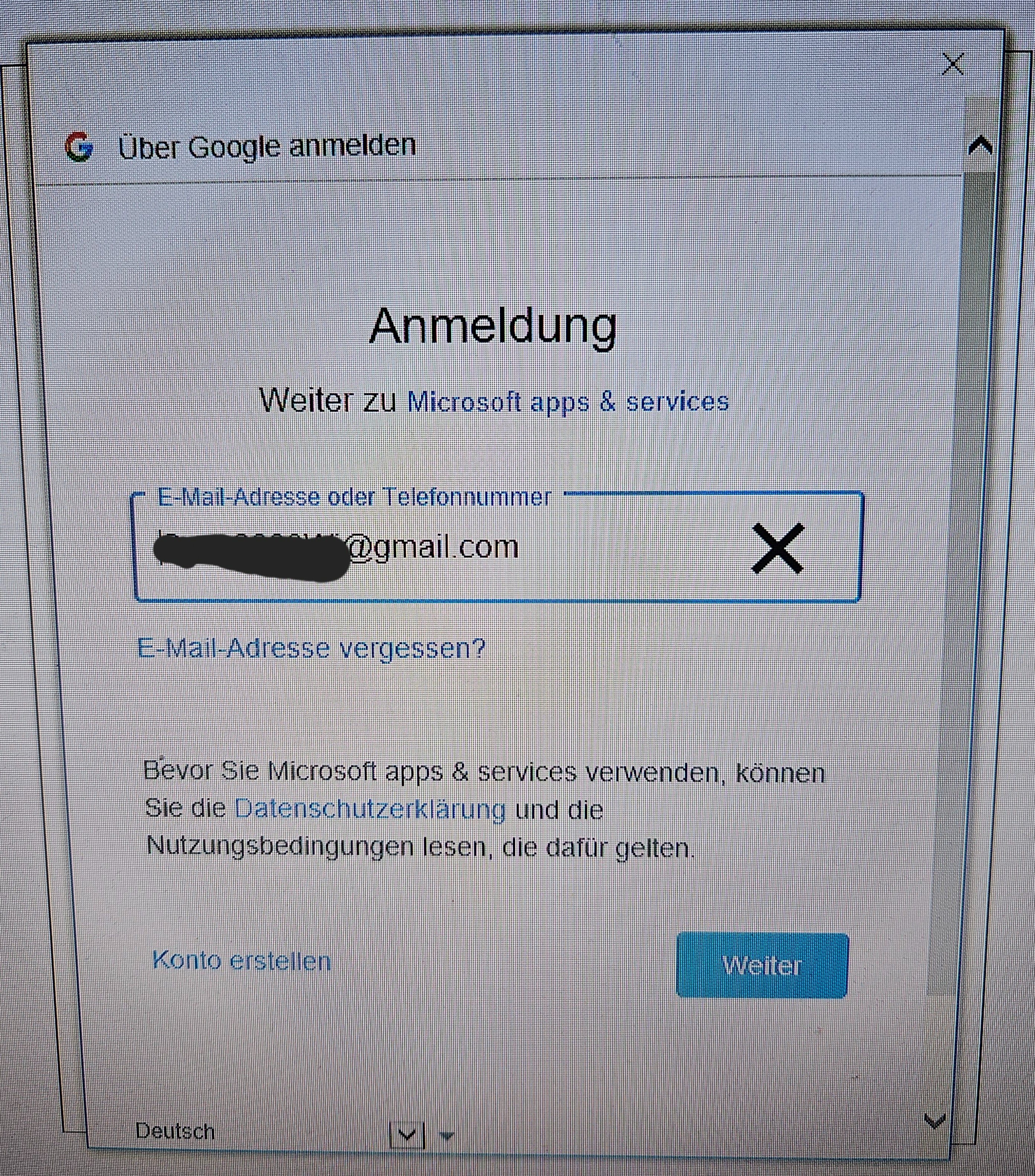

Sobal ich beim einrichten in Outlook, Google Symbol wähle und die Gmail Adresse eingebe und auf weiter klicke kommt das Fester siehe Bild unten. nach 2x auf WEITER klicken kommt eine Fehlermeldung... "Anmeldung fehlgeschlagen! Bitte Wiederholen Sie den Vorgang oder geben Sie eine andere Emailadresse"
In seinem Gmail Account, IMAP ist natürlich aktiviert.
Ich habe auch in Outlook unter Erweiterte Option... (ich möchte mein Konto manuell einrichten) versucht. Leider kein Effekt.
Ich habe auch in google nach einer Lösung gesucht, leider nichts gefunden.
Ich hoffe jemand hier kann mir helfen und paar Tips geben.
Danke in Voraus.
Ps, Sein System is,
i5 CPU schon paar Jahre alt.
Nvidia GTX Grafikkarte mit 4GB Vram.
2x8GB DDR4 3200MHz Arbeitsspeicher.
1TB SSD SATA,
Microsoft Office Pro Plus 2019,
Windows 10 pro x64

Natuerlich funktioniert es mit dem "klassischen" Outlook. Nur ist u.U. sein 2019 zu alt.
Das ist doch das worauf alles hinweist.
Wenn Du nicht bis zur Abfrage der Accountdaten kommst, leg einen neuen lokalen Account an und probiere nochmal.

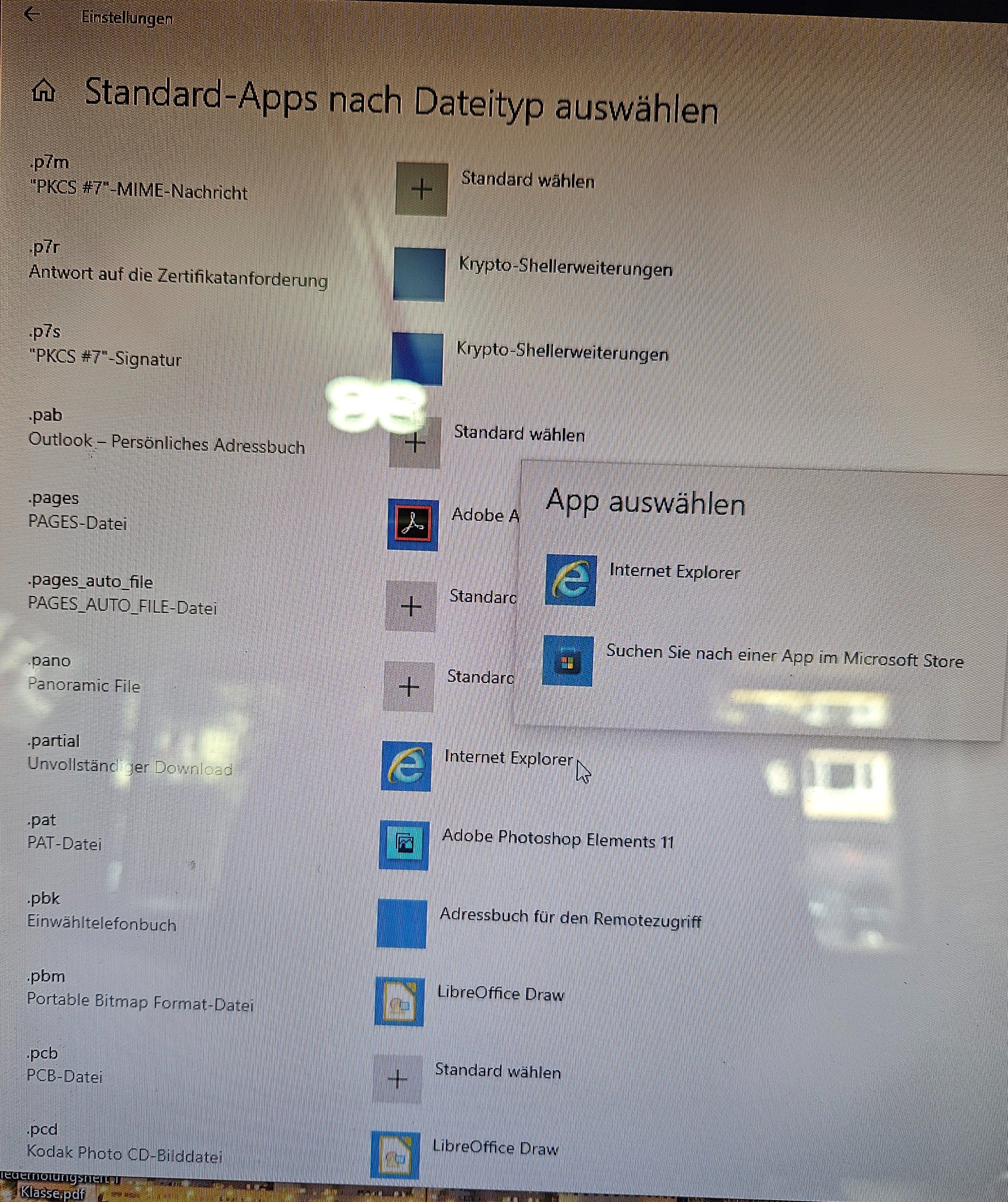

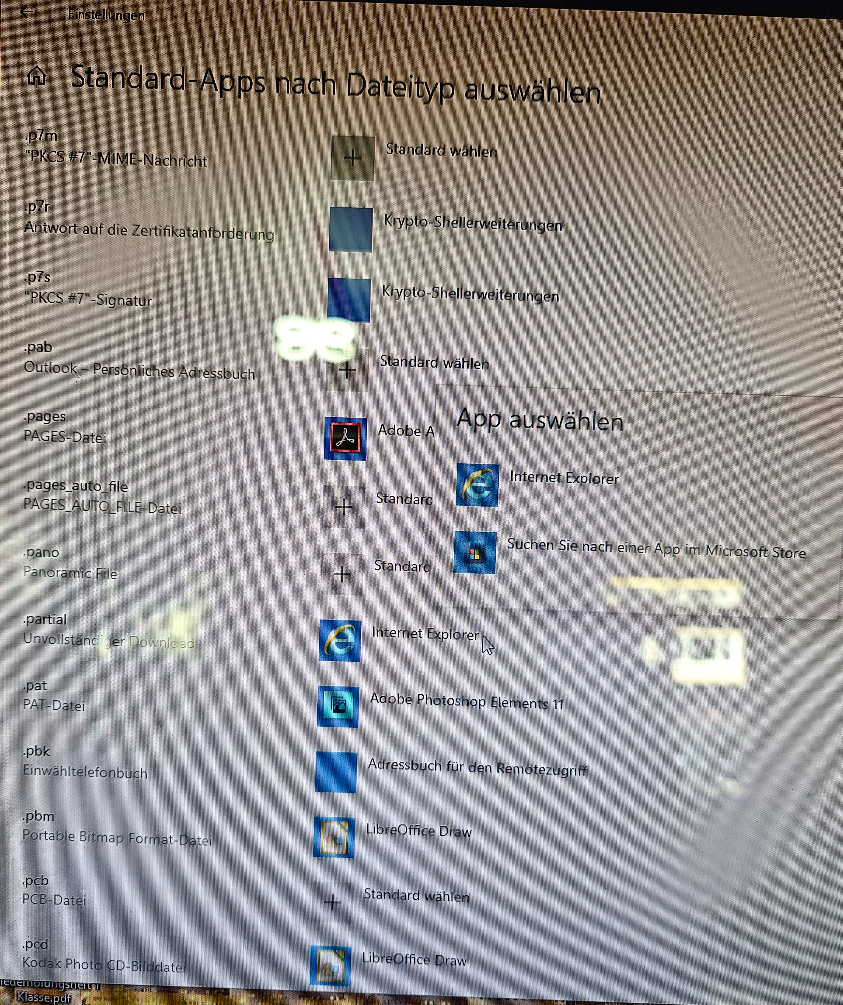

Es lag an Windows 10 mit (Internet Explorer) der immer noch mit einigen Dateitypen auf Windows 10 verknüpft ist. Auch wenn man Microsoft Edge oder Google Chrome Browser als standard Browser einwählt, sind immer noch einige Datentypen mit Internet Explorer in system verknüpft. Siehe Bild 2 unten.
Einige Dateitypen könnte ich auf Microsoft Edge umstellen, und einige lassen sich gar nicht umstellen. Die einzige APP die ich wählen könnte war Internet Explorer.
Bei Windows 11 gibt das problem nicht, weil Microsoft (Windows Explorer) bei win11 deaktiviert hat.
PS, Zweifach Authentifizierung in seinem Google Konto war schon aktiviert.
Und hier die Lösung für Windows 10 Benutzer...
Alle Dateien, die mit Internet Explorer verknüpft sind, so weit wie möglich mit Standard-Browser verknüpfen.

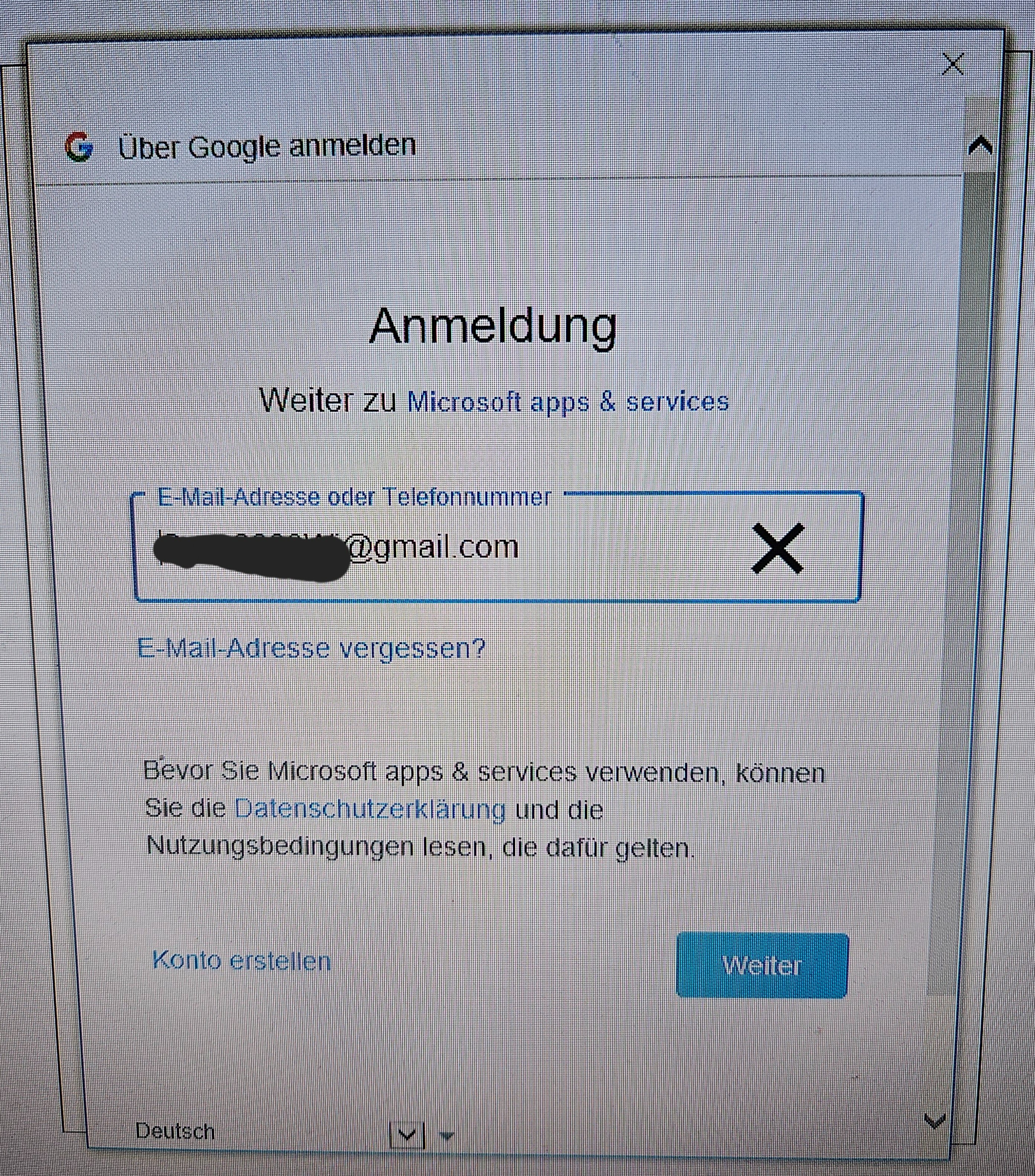

Gmail Adresse eingeben und unten bei Erweiterte Optionen haken setzen.
Auf nächsten Bildschirm Google wählen siehe Bild 3.

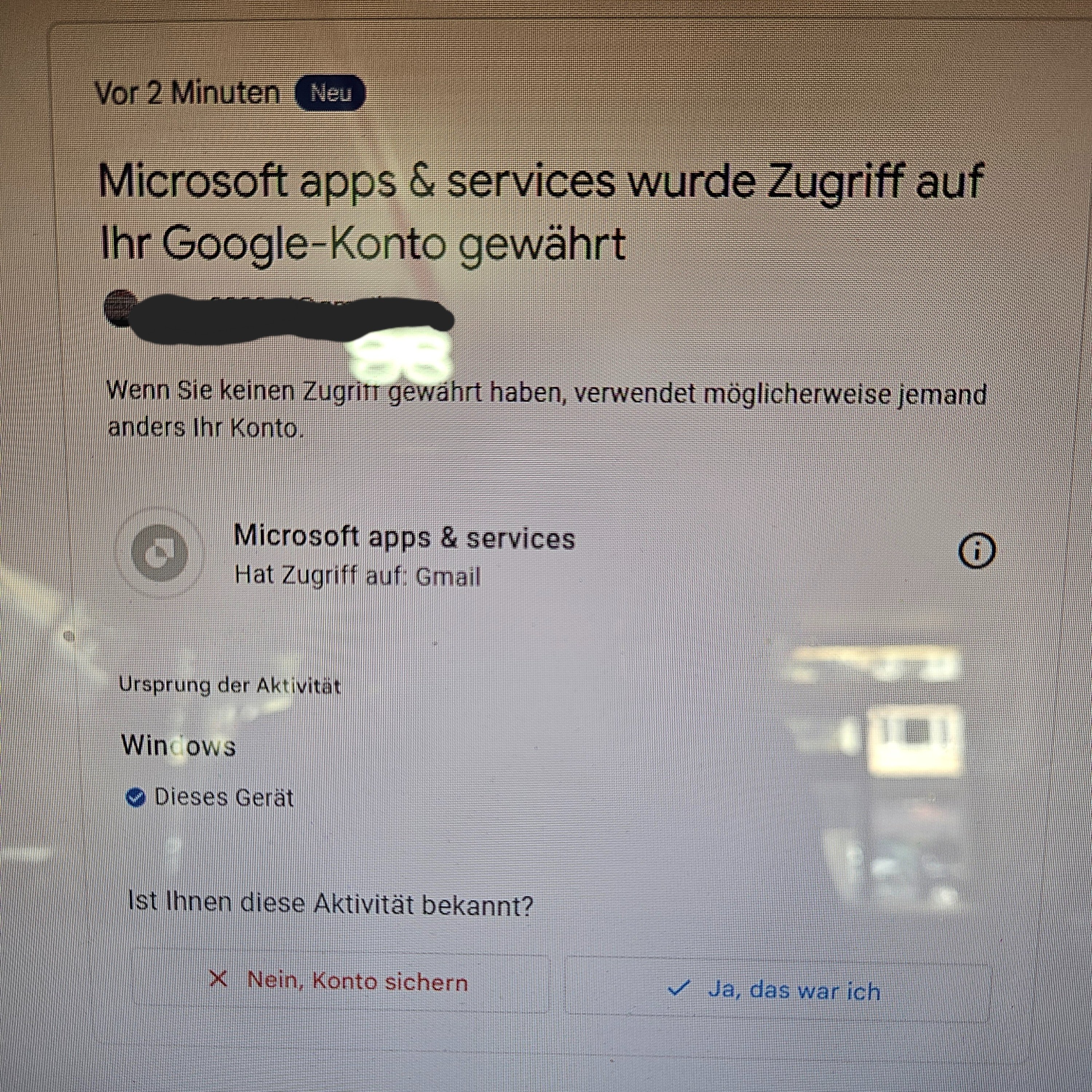

Dann schaut über Webbrowser in eurem Gmail oder Google Konto, ob eine Warnung kommt. Siehe Bild 4.
Und dort klickt auf (das war ich).

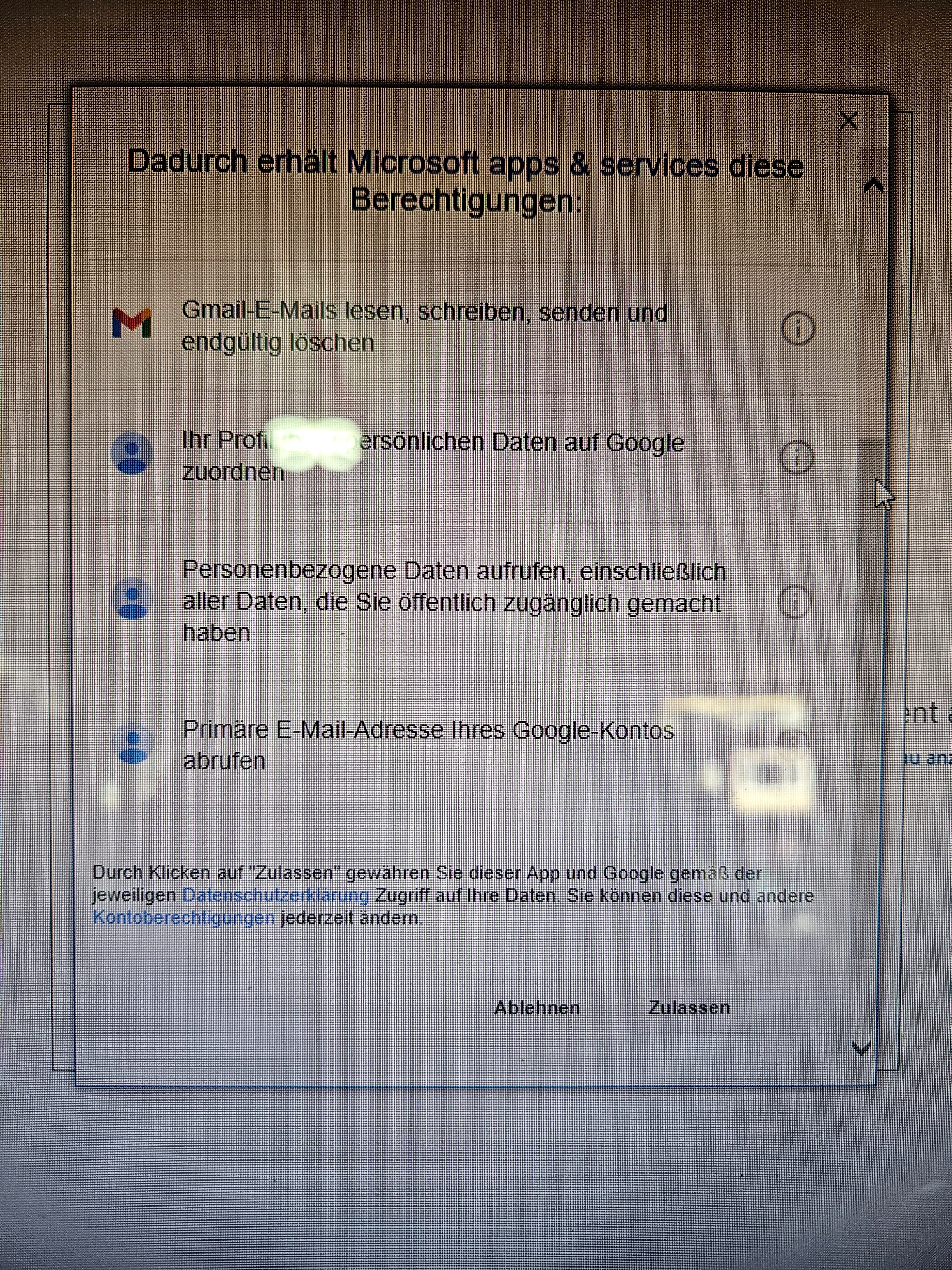

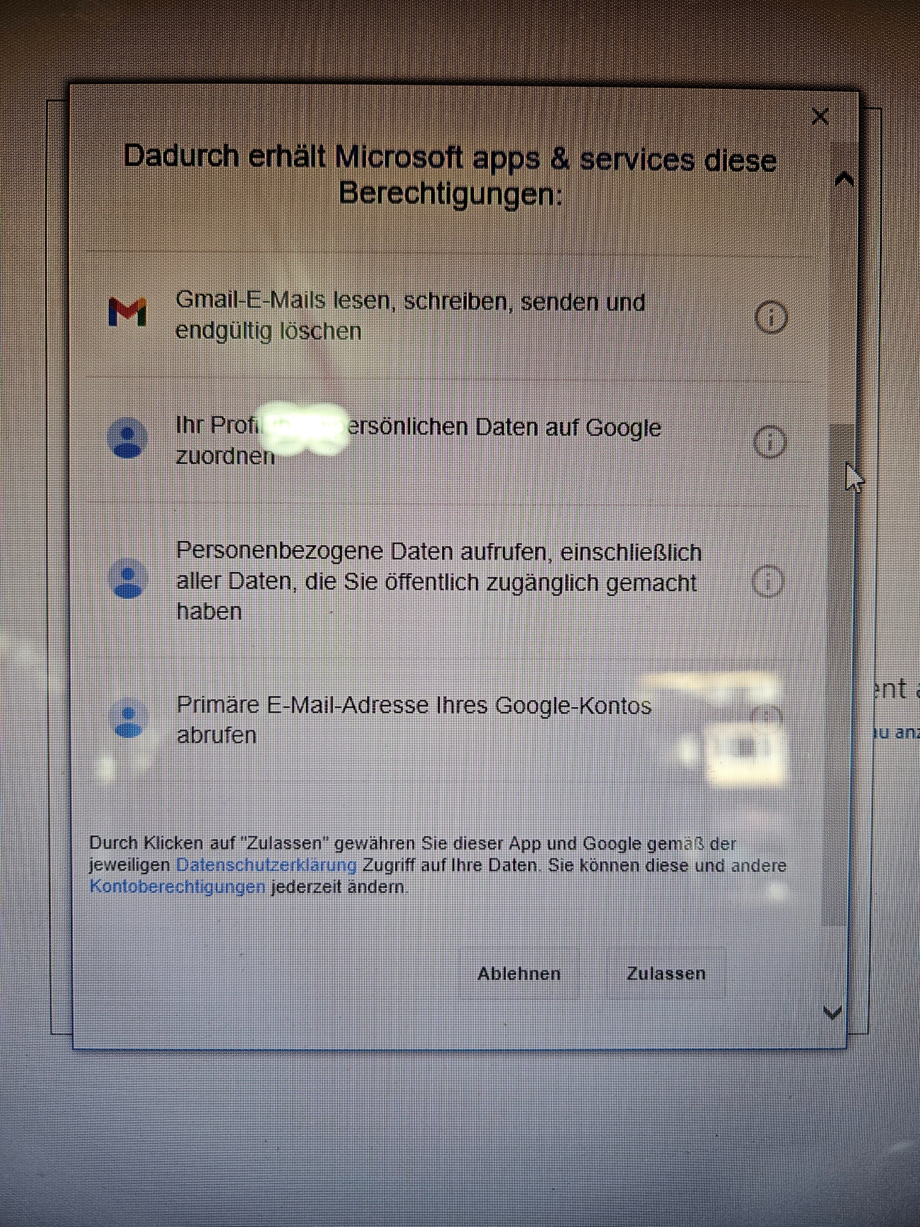

Nun mit Outlook auf weiter klicken und Gmail Passwort eingeben. Dann auf das nächste Fenster siehe Bild 5,
auf Zulassen klicken und E-Mail-Einrichtung abschließen.
