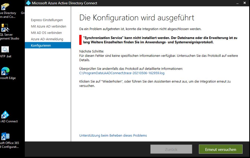

Ja, ich lade das Tool direkt aus dem Azure Active Directory (AzureADConnect.msi) -> Diese Installation klappt ja auch ohne weiteres. Dannach startet das Tool mit einem Assistens wo man seinen Daten zum lokalen AD und oder Azure AD angibt, das ist auch alles kein Problem. nach dem drücken auf "Installieren" gibts dann die Fehlermeldung:

Wieviele Zeichen haben die eingegeben Passwörter?
12 Zeichen
Da stehen keine nützlichen weiteren Infos drin:
Hier ein Auzug der letzten Zeilen:
[16:03:05.185] [ 6] [WARN ] ServiceControllerProvider: StartService failed to start service (ADSync), attempt (7).
Exception Data (Raw): System.InvalidOperationException: Der Dienst ADSync wurde nicht auf dem Computer . gefunden. ---> System.ComponentModel.Win32Exception: Der angegebene Dienst ist kein installierter Dienst
--- Ende der internen Ausnahmestapelüberwachung ---
bei System.ServiceProcess.ServiceController.GenerateNames()
bei System.ServiceProcess.ServiceController.get_ServiceName()
bei System.ServiceProcess.ServiceController.GenerateStatus()
bei System.ServiceProcess.ServiceController.get_Status()
bei Microsoft.Online.Deployment.Framework.Providers.ServiceControllerProvider.StartService(String serviceName, TimeSpan timeout, Boolean verifyStart, String[] args)
[16:03:05.185] [ 6] [ERROR] ServiceControllerProvider: StartService unable to start service (ADSync). The system event log may contain more details for this issue.
[16:03:05.199] [ 6] [ERROR] PerformConfigurationPageViewModel: Caught exception while installing synchronization service.
Exception Data (Raw): System.Exception: "Synchronization Service" kann nicht installiert werden. Der Dateiname oder die Erweiterung ist zu lang Weitere Einzelheiten finden Sie im Anwendungs- und Systemereignisprotokoll. ---> System.ComponentModel.Win32Exception: Der Dateiname oder die Erweiterung ist zu lang
bei System.ServiceProcess.ServiceInstaller.Install(IDictionary stateSaver)
bei Microsoft.Online.Deployment.Framework.Providers.ServiceControllerProvider.CreateService(String serviceName, String serviceDescription, String username, String password, String assemblyPath)
bei Microsoft.Azure.ActiveDirectory.Synchronization.Setup.SynchronizationServiceSetupTask.CreateBootstrapService(SyncServiceAccount syncServiceAccount)
bei Microsoft.Azure.ActiveDirectory.Synchronization.Setup.SynchronizationServiceSetupTask.InstallCore(String logFilePath, String logFileSuffix)
bei Microsoft.Azure.ActiveDirectory.Synchronization.Framework.ActionExecutor.ExecuteWithSetupResultsStatus(SetupAction action, String description, String logFileName, String logFileSuffix)
bei Microsoft.Azure.ActiveDirectory.Synchronization.Setup.SetupBase.Install()
bei Microsoft.Azure.ActiveDirectory.Synchronization.Setup.SetupBase.ThrowSetupTaskFailureException(String exceptionFormatString, String taskName, Exception innerException)
bei Microsoft.Online.Deployment.OneADWizard.Runtime.Stages.InstallSyncEngineStage.ExecuteInstallCore(ISyncEngineInstallContext syncEngineInstallContext, ProgressChangedEventHandler progressChangesEventHandler)
bei Microsoft.Online.Deployment.OneADWizard.Runtime.Stages.InstallSyncEngineStage.ExecuteInstall(ISyncEngineInstallContext syncEngineInstallContext, ProgressChangedEventHandler progressChangesEventHandler)
bei Microsoft.Online.Deployment.OneADWizard.UI.WizardPages.PerformConfigurationPageViewModel.ExecuteSyncEngineInstallCore(AADConnectResult& result)
