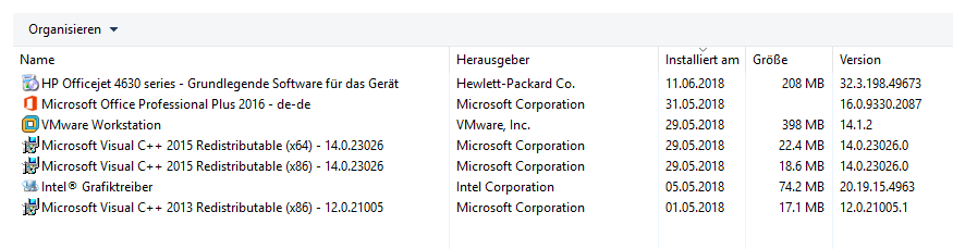

...Zum Thema Schrottsoftware siehe Anhang.
Ich bin übrigens selbst Informatiker und komme deshalb z.Z. nur zu meinem genannten Entschluss. Oder ist es nicht komisch und wahrscheinlich auch kein Zufall, dass auf drei unabhängigen PC's (bei denen der Treiber zeitgleich installiert wurde) der Fehler auftritt, eine Neuinstallation nichts bewirkt, die Installation in einem "frischen" Win10 (in VM) aber reibungslos funktioniert?
Der Drucker ist also techn. i.O., nur bei den indes "alten Installationen" hängt es. :freak: ...Ich verstehe es eben nicht.

Und was bringt jetzt der Auszug aus der Softwareliste mit lediglich den letzten 7 Programmen?
Alles entscheidende fehlt dabei: AV, FW,... ich wiederhole mich gerade
...Das ist die komplette Liste! ...Und es war der Hinweis, dass eben keine Schrottsoftware installiert ist. (Im übrigen Windows 10 Enterprise mit besperrten Store über GP.)
Also ist da nicht mal ein Virenscanner drauf? überhaupt nichts bis auf Inteltreiber, HP-Treiber und Office?
