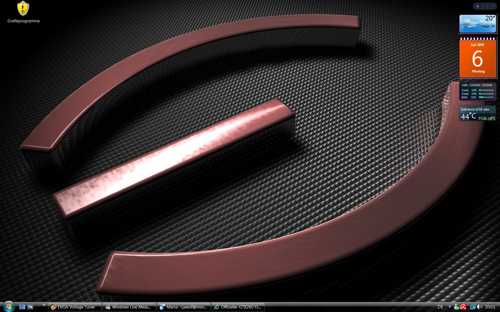

nochmal idle temps ( geschlossener raum ) pc janzen tach an.

meine idle temps waren bei default idle einstellungen und stock kühler immer 41° max. 43°, bei 40% und dicken 1.11v idle spannung!
EDIT: zocke schon die ganze zeit 730/1566/1269@1.125v läuft Crysis die ganze zeit ohne prob auch FarCry2 hat keine macken gezeigt, selbst das bei mir so krasse ^^ GRID lief problemlos 1 sesion durch^^, ich muss nur ein bisschen länger testen aber i-wie komisch damals hab ich 720/1512/1269 bei 1.125v nie hinbekommen und jetzt noch höher taktraten schon ka ?! ich hab nämlich jetzt einfach den haken hin gemacht damit der shader immer mit dem core mit geht und nun siehe da keine probleme die ganze zeit, ah und GTA IV hab ich auch noch he halbe std. oda sogar mehr laufen lassen auch keine zicken gemacht, temps: GPU max. 49° in Crysis Warhead ^^ wenn ihr es mir nicht glaub kann ich euch ne std. spielzeit mit temp log ding da machen;) aber der AC kühlt wirklich so bombastisch
