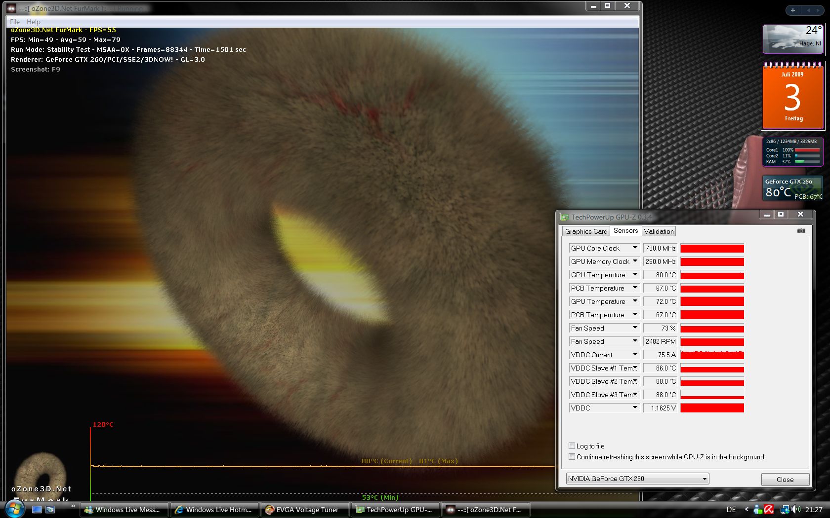

gerade nochmal den FC2bench 15loops alles auf vollgas in 1650x1080 @1,16v auf 730,1460,1250 durchlaufen lassen. hab vorher mit furmark heißlaufen lassen;) wollte wissen wie die spawatemps bei dem wetter ausfallen. max 71grad. ist ja ok:D
http://rapidshare.com/files/251173086/GPU-Z_Sensor_Log.txt.html
