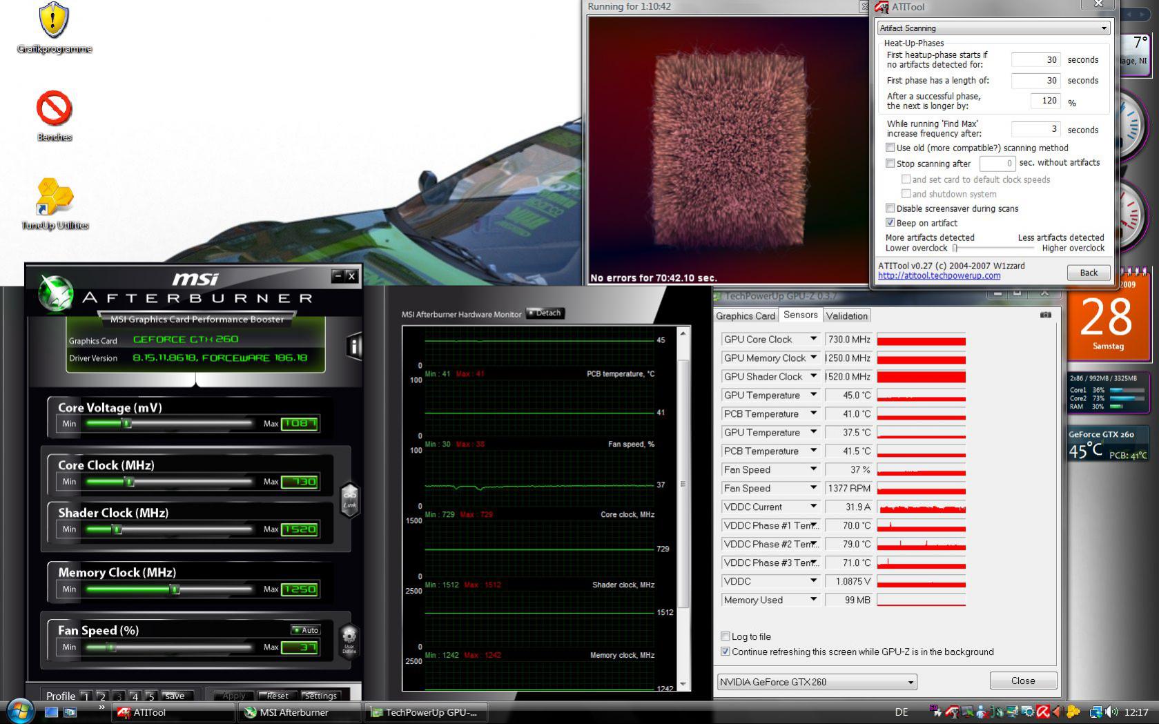

auch Ati Artifactenscan über 1 stunde fehlerfrei:D
729,1512,1242@1,08v
