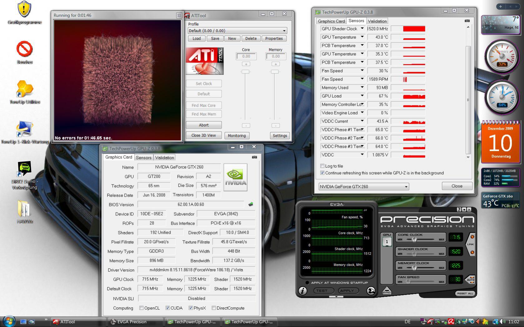

hey all
habe endlich auch Hawx stabil bei 1,08v hingekommen. es liefen ja alle spiele stabil @730,1520,1225 und 1,08v. nur hawx nicht. klar wenn lüfter über 40% bleibt dann kein ding aber habe ja auch auf silent getrimmt und er ist immer weit unter 40%. auch wenn dachfenster bissl offen dann gehts auch so. aber soll ja auch im sommer stable laufen und darum habe ich jetzt 715,1520,1225@1,08v ermittelt und es ist stable ! werde die tage aber nochmal bisl diese taktis in spielen weitertesten ;)
