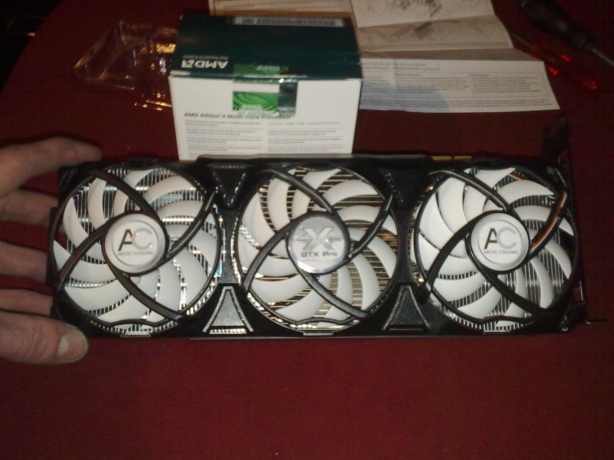

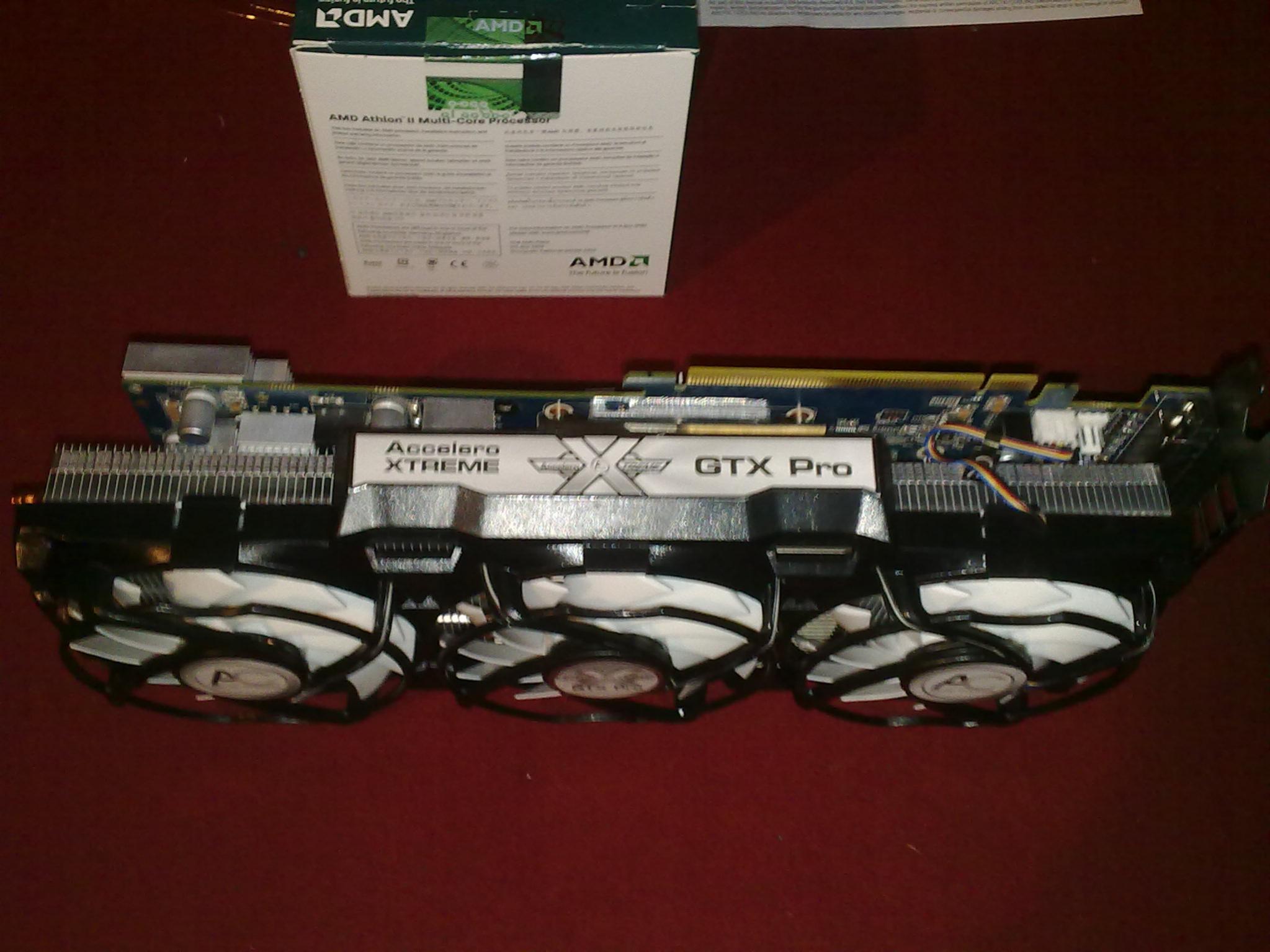

Mein GTX 260 Pro ist heute gekommen! =)
hab ihn gleich mal draufgehaun, mal sehn wie er so läuft =)
montage war garkein problem! alles super gepasst!
nur der einbau ins gehäuse war echt nervenzerreißend da er doch recht groß ist!

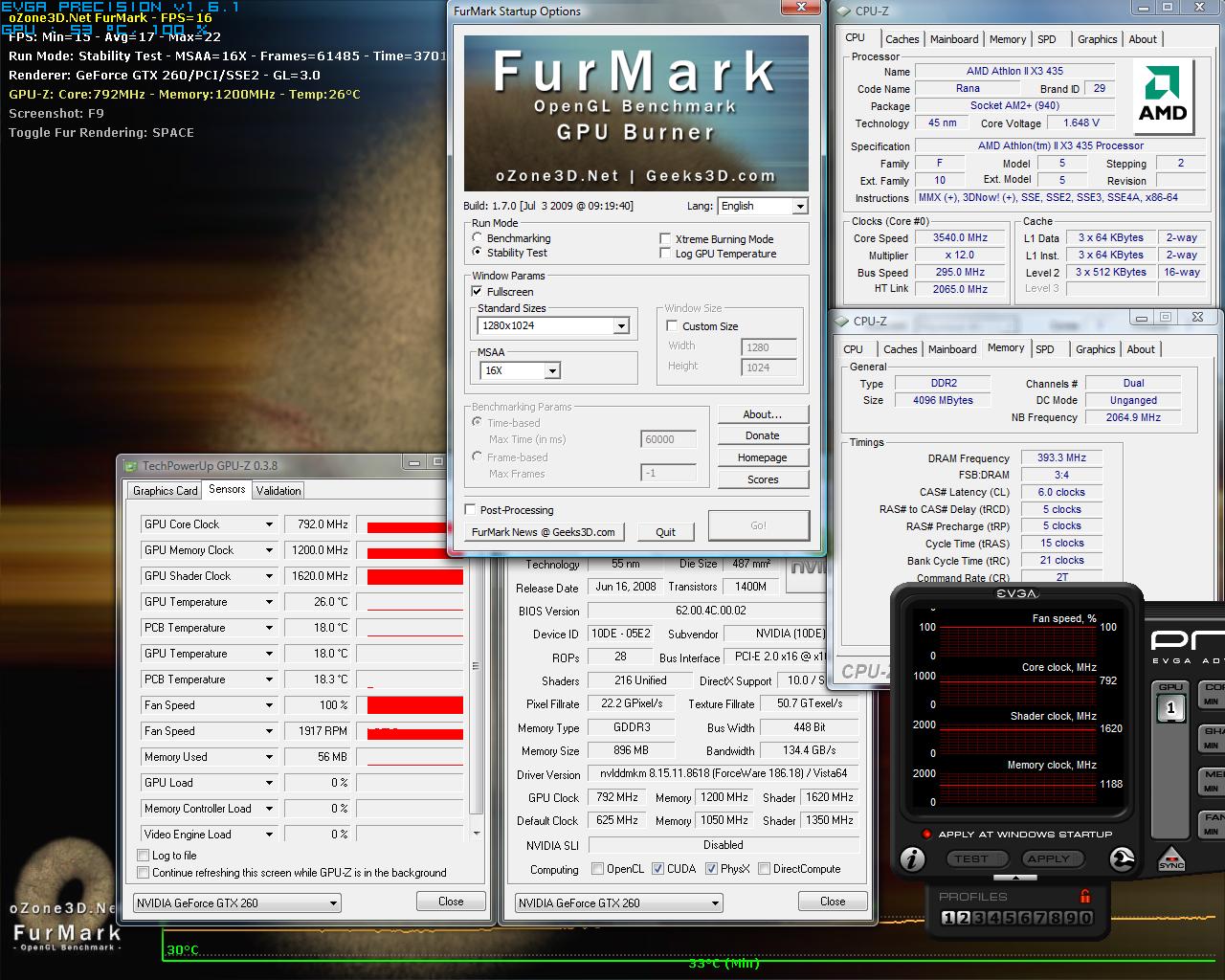

so gleich mal hart rann gegangen!
792 - 1620 - 1200
astrein durchgelaufen!!!

@1337bjoerN:
1h Furmark! Nicht schlecht. Heisst aber nicht, dass Games auch stabil laufen.
da haste recht! =) morgen wird cod 6 getestet!
Trotzdem krass bei 729 GPU würde ich nichmal an Furmark denken dürfen denk ich mal^^:lol:
Oo 26c?
@bjoern
krasse werte aber max 26 grad in furmark??? was haste da gemacht? pc nach draussen gestellt?! :freak:
GPU-Z zeigt da quatsch, wenn man das Furmark-Bild anschaut sieht man dass die gelbe Linie deutlich über dem min von 33° liegt, vermute mal bei 55°-58°
Trotzdem nice die Taktraten.
GPU war auf 53°C, links oben stehts doch.
@1337björn: die Spannung wär noch interessant?
das is doch ne 55nm Karte, kannst du da die Spannung verstellen, über 1.12 ?
@1337björn:
hast ja wirklich ein sehr schönes Ergebnis. Kannst du mal kurz sagen wie groß der Taktgewinn bei dir durch den Kühler nun ist? Die Werte an sich sind super, das erreichen nur sehr wenige Karten stabil :daumen:
Wenn du möchtest, kannst du das Ergebnis ja mal für die OC-Liste posten, ein ziemlich guter Platz wäre dir dort wohl sicher:
https://www.computerbase.de/forum/threads/offizielle-gtx-260-overclocking-liste.665329/
Grüße,
franeklevy
