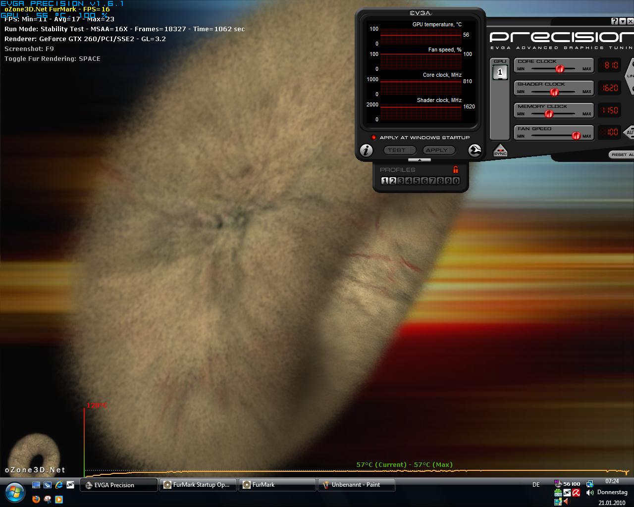

oh 53 grad nun habe ichs auch entdeckt. echt supi ergebniss ;-)
meckswell schrieb:
GPU war auf 53°C, links oben stehts doch.
@1337björn: die Spannung wär noch interessant?
das is doch ne 55nm Karte, kannst du da die Spannung verstellen, über 1.12 ?
ja es ist eine 55 nm! ich kann die spannung glücklicherweiste verstellen wie ich lust und laune habe! momentan läuft sie auf 1,20V das bleibt natürlich nicht so! hab das ganze nur grob eingestellt, mal sehn wie weit ich dann noch runter gehen kann,...

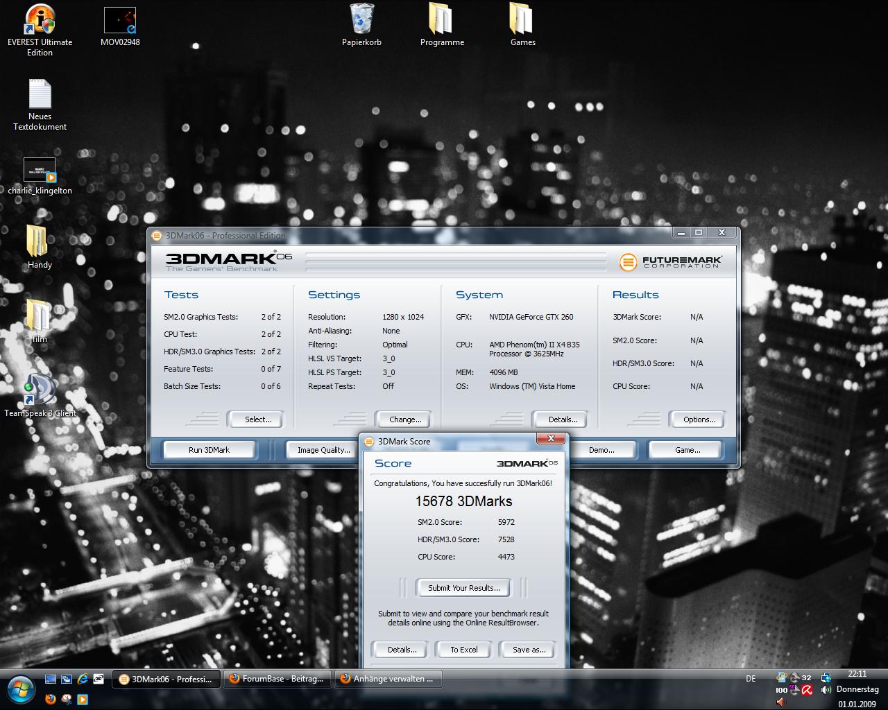

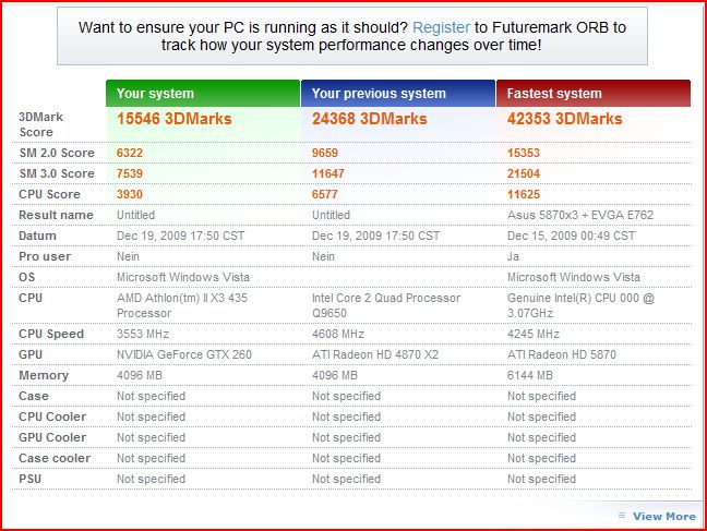

ich hab grade mal auf 792 - 1620 - 1200 den 3D mark durchlaufen lassen ( JA ICH WEIS ISS NEN CPU BENCH!) ^^
aber da hab ich wenigstens nen vergleichswert!
Bild 1 ist wie man sieht mit der CPU 3553MHZ und ich hatte den 4. kern noch nicht freigeschaltet!, jetzt läuft er sogar auf 3625MHZ auf 4. kernen (wie man sieht CPU Score rapide rausgegangen!
die grafikkarte jedoch lief da auf 729 - ... - ... genau weis ichs nichtmehr!
jetzt vergleicht mal die SM ergebnisse! :freaky: :freak:
ich weis das ich damals nen neueren treiber drauf hatte! aber wie kann das denn sein ?

also die letzte stufe bei shader 1620 ist 1647 und wenn ihr diese 1647 einstellt könnt ihr noch 799 und 802 gputakt einstellen der dann auch übernommen wird. danach kommt 810 ;) bjoern kannst ja mal 802 mhz testen . ich schaffe die aber nur ne gute halbe stunde. mit wakü würde man diese vieleicht knacken aber mit luft ist schwierig. kenne auch keinen :evillol:
1337björn:
Sehr gut, du hast dir den 2. Platz in der OC-Liste geholt. Hier ist es ja egal, wenn die Werte aufgerundet werden, aber in der OC-Liste sollten schon die realen Takte stehen, weil 1200 Ram gibt es halt nicht.
oh ja bjoern reisse beim benchen schön die fenster auf soviel cooler die gpu desto länger hält die karte beim furmark aus ;)

1337bjoerN schrieb:
also jetzt weis ich echt nicht mehr was ich denken soll!
Naja ganz einfach:
Die Übertaktung ist nicht stabil. Nvidia-Karten haben eine Art "Fehlererkennung", sodass man keine Grafikfehler sieht, diese aber dennoch auftreten. Das kostet Rechenaufwand und senkt die Leistung.
Die Übertaktung ist genau so lange stabil wie die Punkte im Bench mit höhrem Takt auch steigen ..
genau so ist´s:D

Kann es sein das es am treiber gelegen hatte das ich nicht richtig Übertackten konnte mit dem MSI Afterburner? hatte ja den letzten treiber von Nvidia daruf also den 19..... ?
Meinste es hatte was damit zu tuen das der treiber als abgeschmiert ist?
