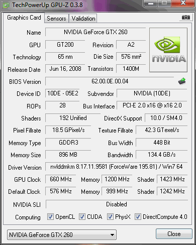

Tag zusammen,
meine aktuellen OC-Werte @ 1.0 V :freaky:
^^Deine Werte sind für die geringe Core-Spannung ein respektables Ergebnis:daumen:
Welche Spannung hast du im Idle anliegen? Sind die Werte auch stabil? Welcher Hersteller ist das genau?
Grüße,
franeklevy
Hallöchen,
ist ne NVIDIA OEM Karte. Stock Clocks liefen bei 0.9V rockstable. Die jetzigen Werte sind Bench, Artifact und Gamestable. Mehr habe ich noch nicht ausgelotet. Habe aber auch schon festgestellt, dass die Karte ziemlich gut geht.
Hatte ich auch schon gedacht,
auch mit 1.0V ginge noch etwas mehr. Habe die Werte aber so belassen um noch ein bisschen Puffer zu haben. Vllt. lote ich mal bei etwas mehr Spannung aus, wenn ich Zeit und Muße habe. Vllt. kann ich hier ja auch noch was in der Toplist reißen ;)
so habe jetzt mal auf Game-Stable geprüft.
mit den Benchmark-Werten 783/1620/1269 @ 1,16V war natürlich nix zu machen.
schon nach wenigen Minuten Crysis schaltete sich der Treiber zurück. Wie auch angenommen.
jetzt habe ich gerade eine Stunde Crysis gespielt bei:
756/1566/1269 @ 1,16V
ohne Probleme. Ich versuche hier noch die Spannung auf 1,125 runterzusetzen. Hat jedenfalls bei Furmark geklappt.

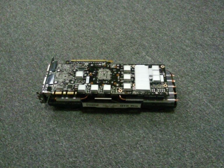

@chirvan
bei Furmark
@ 1,13 ungefähr 98-103 °C
@ 1,16 ungefähr 105-111 °C
bei Games. ca. 65-68 °C @ 1,16
da mich der lüfter beim zocken nicht stört, habe ich es so eingestellt, dass der Kühler ab 50°C GPU auf 100% dreht. Sitze ungefähr 2m vom Gehäuse entfernt. Beim Zocken bekomme ich das überhaupt nicht mit.
Habe auch gute Gehäusebelüftung. Mehrere Noctua fans duddeln da mit 600 upm vor sich hin.

du hast deine karte genauso mit kühlern beklebt wie ich :D
