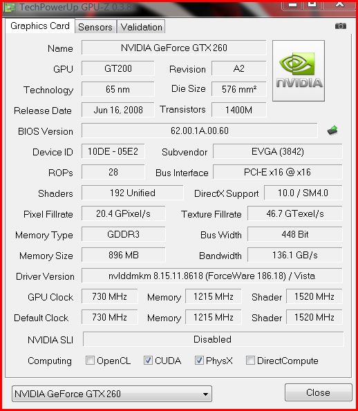

EVGA die einstellungen gehen bei mir nicht! der core geht dann zwar auf 802, jedoch steigt der shader auch auf 1656 :(
HahA;) bei mir gibts gar keine 1656. vieleicht hätten die bei mir gelaufen :evillol:
@Newbie_gamer:
Da hilft nur noch ein BIOS-Flash ;)

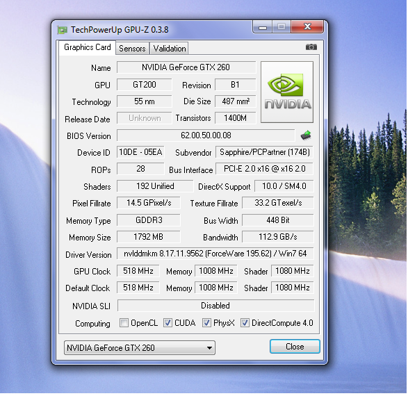

haste nun mal ermittellt was deine karte so her gibt?

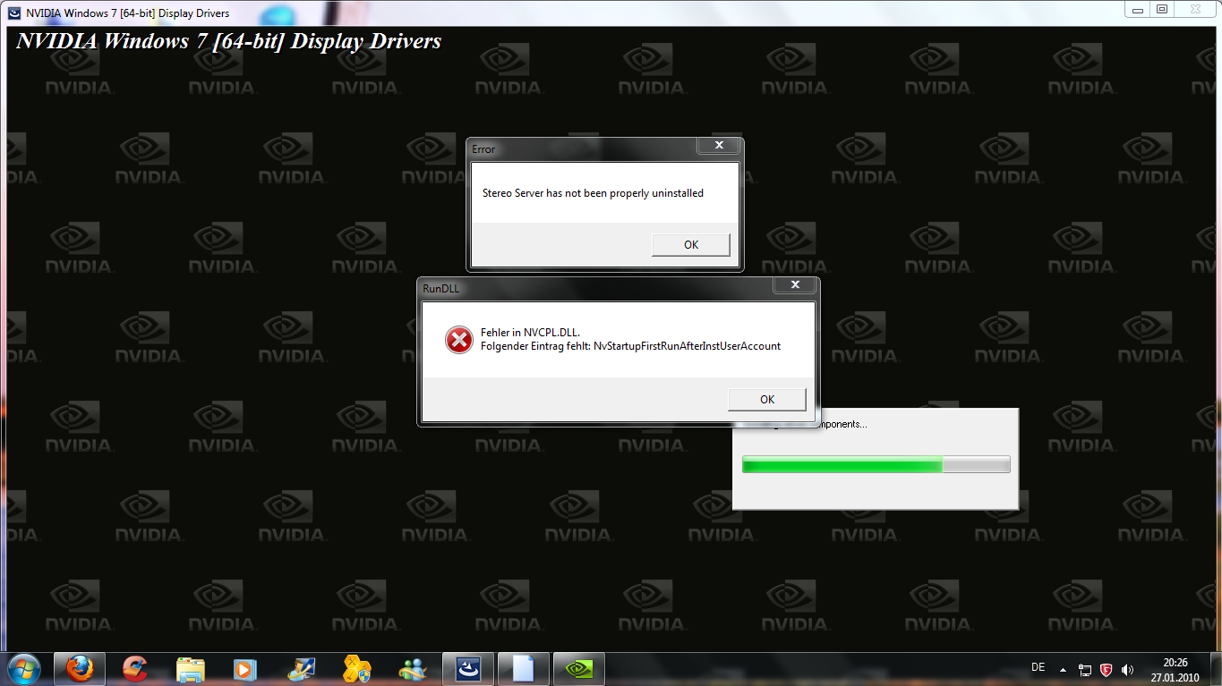

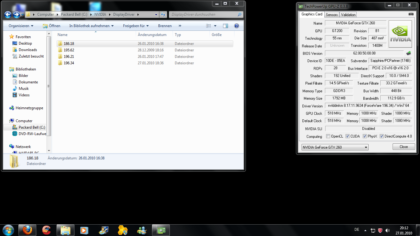

geht schlecht, jetzt habe ich versucht die treiber zu installieren, 186.16 64 bit für win 7 aber in der installation kommt ein fehler :( vllt liegt es daran dass ich den letzten treiber nicht deinstalliert habe ? wiedem auch sei erklärt mir erstmal nur den bios zu flashen und irgendwie mehrfach fehler bei der treiber installation und bei dem neuesten treiber auch noch einen schwarzen bildschirm -.- ist ja auch beta treiber.PNG muss ich etwa alle deinstallieren ? trotzdem da gibt es noch einen fehler bei der installation von 186.16 den zeige ich euch auch noch
das kann zum heulen sein oder nicht, das passiert bei der installation von 186.16fehler treiber.PNG
@Newbie_gamer:
Ganz einfach unter "C:\Nvidia\DisplayDriver" den Ordner vom alten Treiber löschen. Vielleicht noch mit CCleaner die Registries wegräumen ;)
