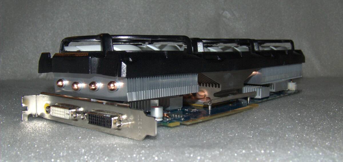

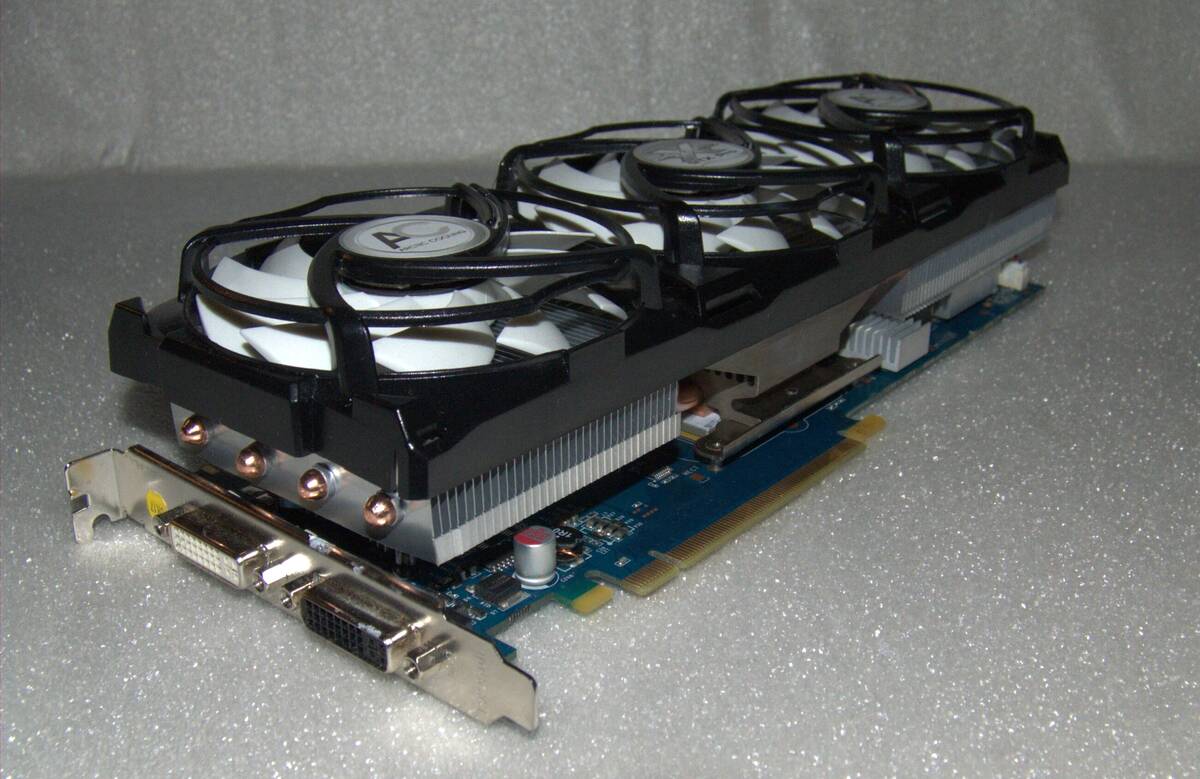

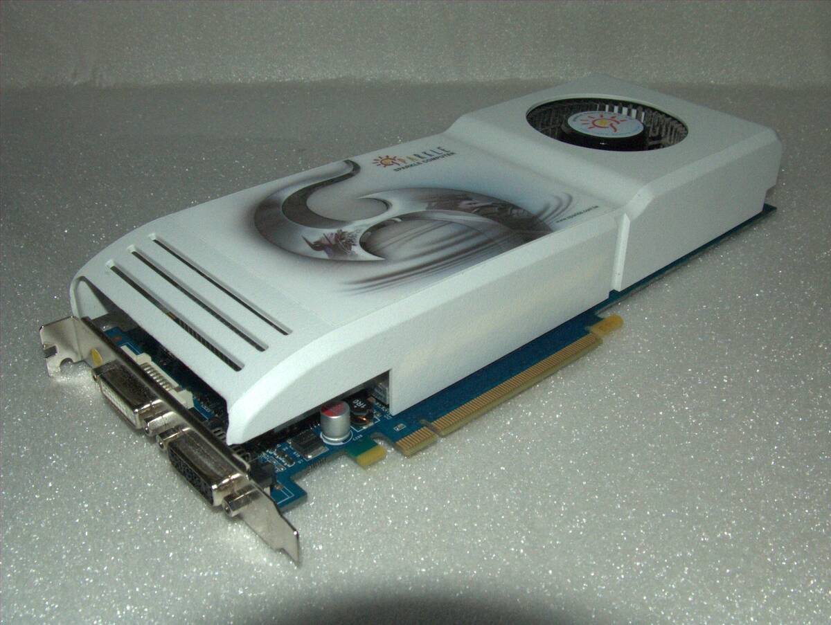

der AC GTX Kühler ist wirklich ein Traum, hätte ich mir eigentlich schon eher kaufen sollen.
Die Temps sind im Idle von ca. 48°C auf 35°C gesunken. Unter Furmark erreichte der Standardkühler trotz beachtlicher Lautstärke mit 70% 85°C. Ganz anders der AC GTX, hier bleibt die Karte nun richtig kühl, der Lüfter dreht auf 30% und hält die Karte dabei auf sehr kühlen 55°.
Es ist ein wirklicher Gewinn, nicht wie bei anderen Produkten, bei welchen man sich nach dem Umbau fragt, was es nun eigentlich gebracht hat.
An der Taktschraube habe ich gestern Abend nur probeweise gedreht, hier scheint sich aber auch etwas getan zu haben. 790 Mhz Core und 1620 Mhz Shader sind nun möglich - bisher allerdings nicht wirklich dauerhaft verifiziert, nur mal 30min Shift und ca. 45min Crysis und 20 min Furmark. Es scheint noch Potenzial.

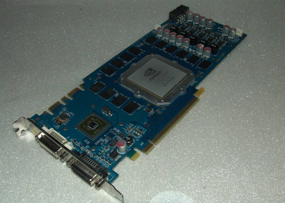

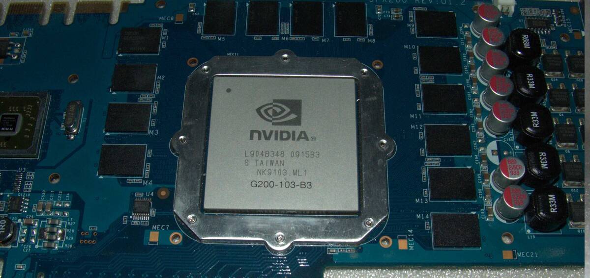

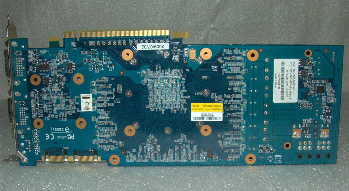

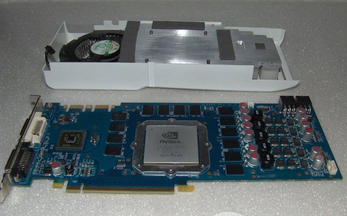

Anbei noch ein paar Bilder der Aktion:
vorher:
mittendrin:
nachher:
Grüße
franeklevy
vorher:
mittendrin:
nachher:

Es is die gleiche Sparkle, die ich auch habe. Schaut euch mal den Alublock an, das ist doch nicht der normale Referenzkühler, oder?????

ich sagte dir ja das es sich lohnt,und ich würde sagen er ist nicht rauszuhören aus dem System,schade das es sowas nicht für meine ATI 5850er gibt,würde ich sofort machen
