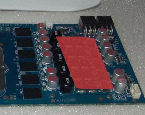

dann aber mit dem extra Kühler wie TopAce meinte für die Spawas. Kostet um die 25€

würde mich auch mal interessieren, wie denn der Vergleich zum normalen Kühler ist, aber der Alublock ist schon recht massiv, allerdings werden beim originalen Kühler die SpaWas überhaupt nicht mit gekühlt. Hier denke ich bringt der AC auch einen Vorteil. Ich habe hier auch einfach diesen fetten und großen Alukühler aus dem umfangreichen AC GTX Zubehör benutzt um damit die komplette SpaWa-Fläche zu kühlen:

Bei dem Accelero GTX kann man die GPU Temp außer acht lassen, die bleibt kühl.
Aber achtet immer auf die Spawas.. zumindest bei FurMark (Belastungstest).
Bei 120°C sollte man abbrechen. ;)
Auch die bekommt man vernünftig gekühlt,und da franeklevy eine 55nm karte hatt kann ihm das eh Jacke wie Hose sein.
