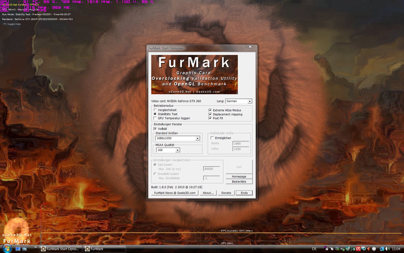

Jemand grundsätzlich Interesse an meiner Karte ?
XFX GTX260 XXX
upppss vergessen furmark zubeenden :freak:

Die ist jetzt wohl Furmark stable...
@Bo
war sie vorher auch ;)
oh ja schönes foto haste gemacht, hättest Fotograf werden können und gute Cam :D
